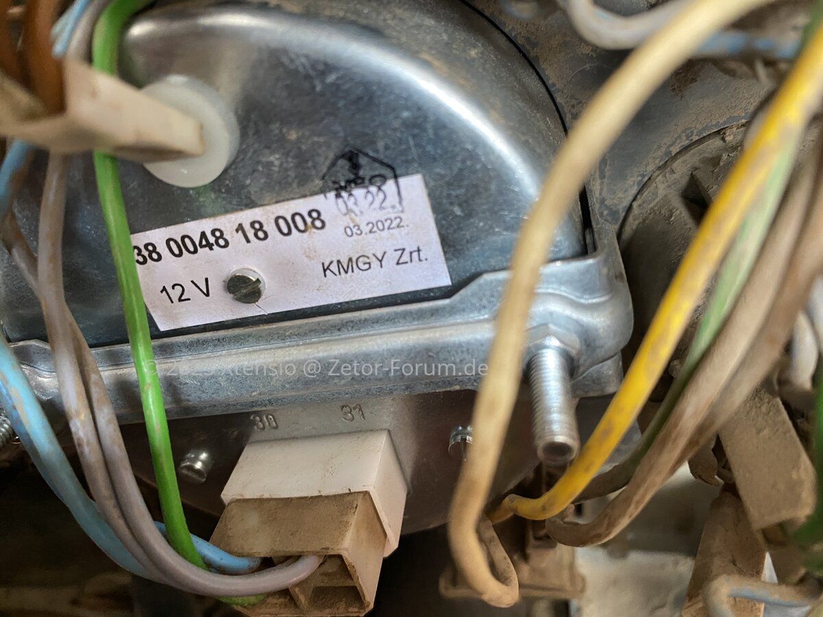

Bilder anbei. Leider hab ich das alte Tacho nicht mehr, daher nur das etwas pixelige Bild.

Das aktuell eingebaute Traktormeter "38 00 48 18 008" ist laut KMGY entsprechend der 5911-5620 OEM-ETN Zetor.
Folglich ist es ein 25 kmh Instrument für den 3-poligen Geber, nicht für den 2-poligen und weder 30 noch 40 kmh.
Das alte war ebenfalls 25 kmh - soweit so gut. Außerdem haben die Kmh keinen Einfluss auf die Motordrehzahlanzeige - sprich aus der Sicht ist es komplett egal ob man 25, 30 oder 40 kmh Traktormeter einbaut solange Geber und Traktormeter zusammen passen!
Für das gekaufte Instrument brauchst du also den Geber: 5911-5725 (3-polig) bzw. 38 00 51 05 001 laut KMGY und Zetor ETK.
Original würde in deinen Traktor aber ein 83-355-916 (Traktormeter, 25 kmh f. 2-poligen Geber) und ein 6245-5708 Geber gehören.
Ist am Ende egal - funktionieren tun beide Kombinationen. Nur eben nicht über Kreuz kombiniert. ;)

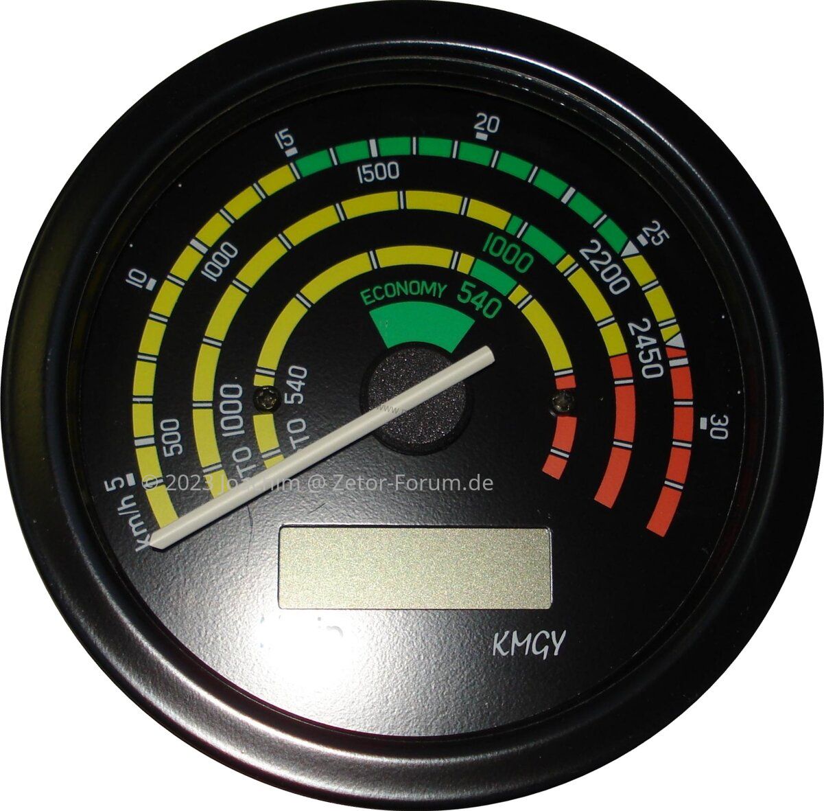

Traktormeter für 3-poligen Geber, alt (5011) 25 kmh
Neues Traktormeter 25 kmh für 3-poligen Geber, alter Stundenzähler:
Neues Traktormeter, 25 kmh für 3-poligen Geber, neuer Digitaler Zähler:

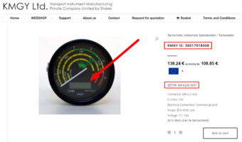

Laut KMGY entspricht das Instrument 38 017 018008 der Zetor ETN 6245-5607 und laut Zetor ETK ist dies ein Instrument für den 2-poligen Geber. 6245-5708

  • 3-polig sind heute praktisch ALLE Traktormeter von KMGY für die älteren Zetor Modelle - 3-polig am Instrument taugt daher absolut nicht als Hinweis auf eine Tauglichkeit für einen der beiden Geber
  • ECO-Bereiche haben heut eigentlich alle, aber ich denke mal kann sich auch so als Fahrer gut merken, das 1500-2200 Upm der wirtschaftlichste Drehzahlbereich ist wenn Leistung gefragt ist. ;)
  • Und nein - dieses Traktormeter hat heut auch schon einen digitalen Stundenzähler und das ist auch gut so, weil die ausfallsicherer sind als die alten mit separatem Stellmotor nur für den Stundenzähler.
    Siehe KMGY Webseite:
Ich konnte leider die Ersatzteilnummer weder über Zetor noch Händler hier in Ontario abgleichen bzw bestätigen das es passt. Grad noch die nette Info am Telefon erhalten das „drei Pole am Tacho sind für zweipolige Geber und 4 Pole am Tacho sind für 3 polige Geber“
KMGY Ltd. | (https://kmgy.hu/en/)
Allerdings ist deren Shop eher teurer als die einschlägigen Händler (meist)...

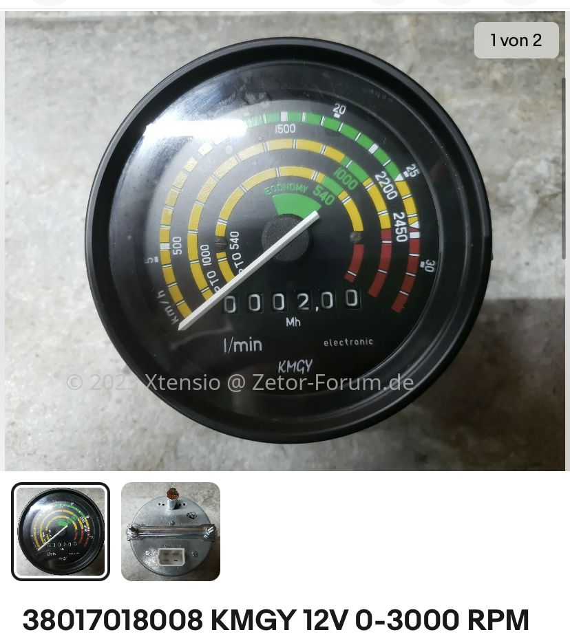

Top, Danke für deine Hilfe. Den Tacho hatte ich zufällig auf eBay (neu) für 50$ gefunden.
Lt Artikelbild hat der einen manuellen Zähler, scheint aber auch noch ein Alter aus einem Restbestand zu sein. Stempeldatum ist 97/09

Anbei das Bild von Tacho mit dem manuellen Stundenzähler

Ja, wie es da steht - unbenutzt ("neu") aber halt 16 Jahre alt und noch mit extra Stellmotor für die Betriebsstunden... also altes Modell. Sollte aber funktionieren, wenn er noch geht. :like
