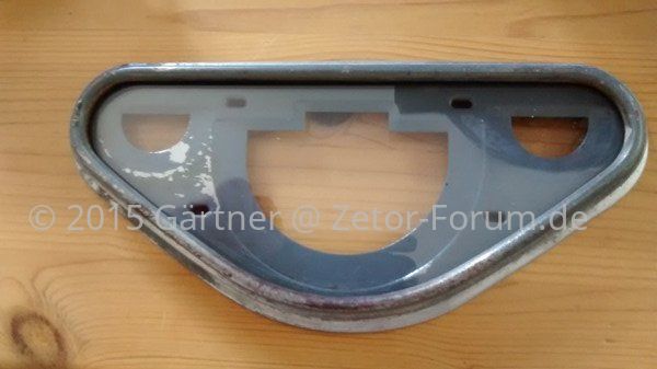

Eins meiner Probleme war, dass man die Anzeige auch schlecht sehen konnte, weil die Scheibe innen angelaufen war (oder dreckig), also wollte ich sie reinigen.
UND JETZT KOMMTS ( - deshalb VORSICHT !!!):
Ich habe also die Scheibe ausgebaut und in lauwarmes Wasser mit Geschirrspülmittel gelegt, nach ca. 10 Minuten bin ich mit einem weichen Schwamm einmal (!) d'rübergegangen und weg war die Lackierung !
Hab' ich erstmal geguckt !

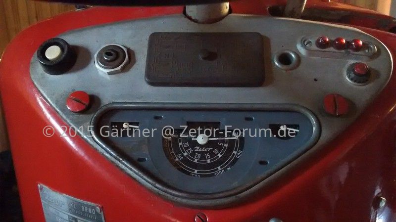

Dann hab' ich das Traktormeter vom 3011 eingebaut und mich gefreut, dass mein Zetor jetzt schneller ist :lala
....und das Resultat lässt sich aber schon sehen:
Die beiden kleinen Anzeigen sind allerdings auch sehr nichts-sagend: Luftdruck gibt's keinen bei meinem 2011 (das wäre die linke Anzeige) und das Fernthermometer (rechts) ist die nächste Baustelle, wenn ich wieder etwas Zeit hab. ...hätte vielleicht jemand so ein Thermometer übrig oder Tipps, wie man soetwas wieder gangbar machen kann ?
So, ich hoffe, dass jetzt keiner von euch mehr auf die Idee kommt, ein Traktormeter-Glas zu putzen!

Ich hatte schon vor längerem mal ein komplettes neues mit lediglich defekter Scheibe angeboten - ja, ein Nachbau von hmt aber man kann es ja zerlegen... ;)
So ganz ohne Ziffern schaut es bei dir aber schon irgendwie trist aus. ;) Eventuell wäre der KaJa Tachodienst noch eine rettende Adresse. Dort habe ich vor vielen Jahren meinen Trabant Tacho überholen lassen, incl. neuer Scheibe und Ziffern-Druck.
Jetzt war ich am letzten Sonntag ein bisschen unterwegs (zum Oldtimertreffen in Neunkirchen) und siehe da: Das Thermometer zeigt plötzlich eine vernünftige Temperatur an.
...allerdings geht der Stundenzähler nicht. :(
Mit dem KaJa Tachodienst habe ich Kontakt aufgenommen, die haben in der Tat wahrscheinlich sogar eine passende Scheibe mit Druck vorrätig.
...hab ich jetzt mal für den nächsten Winter vorgemerkt ;)
