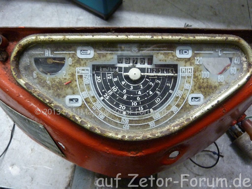

Zum Vergleich stell ich mal Bilder von meinen Instrumenten ein.

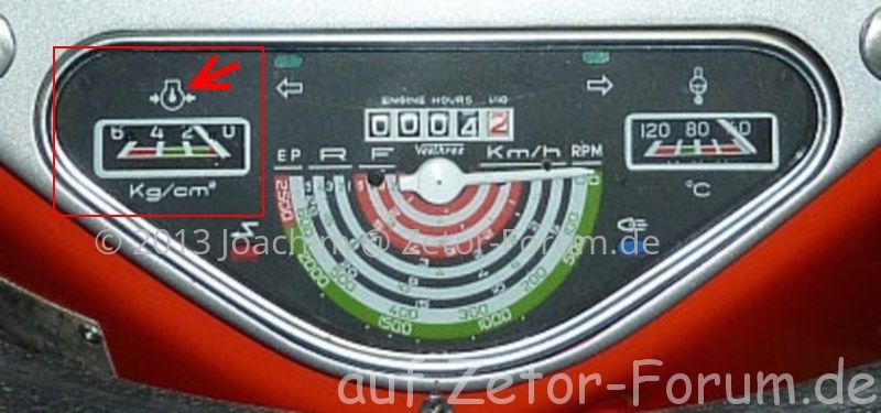

Heute auf einem Oldi Treffen habe ich noch eine Version des Zetor 3011 er Instruments gesehen. :)

War auch schon am Überlegen ob ich das alte Instrument wieder herrichte, aber ich weiß nicht mal ob es noch funktioniert. :denk2:
18.189
Na ich würde da mal bei einem der Tachodienste anfragen oder wenn du es dir zutraust es selbst vorsichtig zerlegen, reinigen und ggf. teillackieren - jedenfalls nicht weggeben, das ist das Original. ;)

Wo hast du denn bei dir die Ölkontrolllampe untergebracht? Diese Anschluß ist ja bei den Neueren nicht vorgesehen. Ich habe eine Blinkeranzeige umgebaut, da diese nicht benötigt werden.

Vermutung:
Egal ob 25 oder 30kmh - die Motordrehzahlen waren doch gleich oder? Und euer Traktormeter ist ja auch noch analog, also mit Welle angetrieben. Sollten da nicht vielleicht doch die Zapfwellendrehzahl un die Motordrehzahl passen, einzig die Kmh wären falsch?
Also ist da manchmal nur das Tachoblatt anders beschriftet, bei gleicher Mechanik? Dann könntest du es ja nehmen, wenn dir die Kmh egal wären. :denk3

Die Öldruckkontrolle hab ich natürlich auch vermisst und weil sie wirklich Wichtig ist, hab ich ein deutlich sichtbares Kontrolllicht installiert.
:hier:
Ist zwar nicht original aber wenn ich das alte Instrument überholt habe, kann es jederzeit Rückgebaut werden weil ich die Aussparung der Steckdose dafür benutzt habe.

Na jedenfalls habe ich nach unserer Diskussion hier, meinen alten Traktormeter wieder aus dem Schrott geholt und werde mal Joachim´s Tipp mit einer GR in Betracht ziehen, falls nicht alles dahin ist.

Öldruck - haben eure Traktormeter nicht eine Öldruckanzeige? Oder was ist das oben links im Instrumententräger? :denk2:

Die linke Anzeige ist meines Wissens für den Luftdruck, bei vorhandener Druckluftanlage. Beim 3011 ist nur eine Kontrolllampe, ob Druck oder nicht. :)
18.189
Also ich seh da einen stilisierten Motorblock, nen Öltropfen und 2 Pfeile für "Druck" - sicher das das für den Luftdruck sein soll, wo zu der Zeit nur der Reifenfüller Serie war? :denk3
Auch war der Luftdruck bei Zetor 6 Bar - irgendwie würde das mit der Anzeige da ja nicht so recht hinhauen... o_O
Edit: im ETK ist das tatsächlich als Luftdruckmesser beschriftet - dann ist das wohl so.
Um das noch etwas dezenter zu lösen - für "Originalfetischisten" :D (nicht bös gemeint) ;) ;) - könnte man ja auch im Kombinstrument ein kleines 5mm Löchlein in das bedruckte Belch bohren und dort eine rote LED zur Anzeige einbauen.
So ne Bordnetzsteckdose ist ja ansich auch ganz nützlich (Handy laden, Lampe dran anschließen, ...) :)
Edit2: beim Originalinstrument sieht mans ja auch mehr als deutlich... :D :oops: :sorry:
geeeeenau und deswegen, Originalfetischisten hin oder her, bleibt das vorerst so.
Mein Vater hatte damals das dauerleuchtende "kleine Rote Lämpchen" übersehen und ist nichts Ahnend weitergefahren :shock: :haue: :kopfnuss:
Mein Race Car hatte in den 70igern als Öldruckkontrolle einen Blinkerleuchte mit 18 Watt Lampe :D :D :D :D
