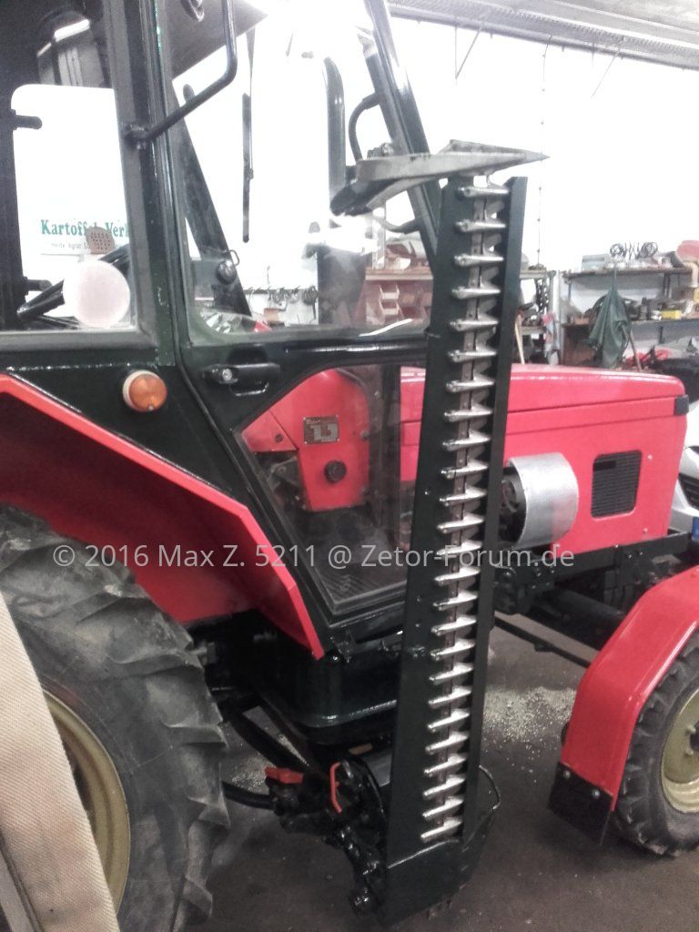

Grüße, nun will ich mich und meinem 5211 auch einmal bisschen vorstellen
Ich habe seid über 10 Jahren einen Cormick 324 in regelmäßiger benutzung ( Futter mähen mit mähbalken, Heu, silage Ernte und andere Kleinigkeiten und Transport 14530263894291718539066.jpg
Nun musste aber etwas stärkeres her, was nicht zu groß sein durft
Also was liegt näher als ein 5211 für mein Rotation mähwerk
Gesagt getan einen 5211 gekauf in einem anzunehmenden Zustand,
Lack natürlich neu gemacht
Radio neu verbaut
Bremsen komplett erneuert
Öle gewechselt + filter
Heizung instand gesetzt
Küler gereinigt
Neuen fahrersitz verbaut
Getriebe abgedichtet
Und einen orginal mähbalken gekauft und verbaut !! Funktioniert einwandfrei zu meinem überraschen
Nun wartet er auf dem freundlichem Mann vom TÜV ;)
20160102_121640.jpg 20151230_151808.jpg 20151229_153104.jpg 20151228_082051.jpg
MfG Max

Kannst du quasi knicken. Höchstens einen alten ND5-018 ohne hintere Achsabstützung, aber selbst das wird nicht gehen, wegen der Aufhängung des Mähbalken am Übergang Kuppluungsglocker/Motor...
Drum überlege ich ja schon, ob ich mir mein Mittelmähwerk nicht auf Heckanbau umbauen lasse.

Genau das habe ich fast befürchtet :wand
Am Heck ist schlecht für mich, weil ich immer einen Hänger mitführen muss wen ich Futter mähe

Sag mal, was ist das für eine Aufhängung vorn am Rahmen von deinem 5211?
Und was ist das für ein Auspuff? Original geht der doch gerade nach oben!?! Sieht aus als hätte der einen extra Flansch am oberen Rohr.
Hast du davon ein Foto? :foto

Die Aufhängung vorn hat der Vorbesitzer montiert, ich nehme an da war ein Schneeschild dran
Auf dem auspuff war vorher noch so ein funkenfang drauf, das hat mir aber nicht gefallen im punkto klang:lala und aussehen:cool:
und das endstück habe ich noch gefunden, es war auch in emalie so wie der
Original auspuff auch ist und der selbe Farbton
ich mache morgen mal paar foto´s

Könnt der Aufsatz mit Knie vom Belarus sein? Ich mein da sowas schon mal gesehen zu haben.
Schon lustig wie so die Ansichten sind - ich hab ewig nach nem Funkenfang gesucht (Brandtechnische Gründe und Geräuschniveau) und du haust den runter.... :D ;)
Hatte aber Glück - hatte über meinen Händler Zugriff auf nen nagel neuen aus vergangenen Zeiten:
Ohne den Topf oben drauf wäre mein original Schalldämpfer zu kurz gewesen... :lala

Nein der vom Belarus hätte nicht gepasst, hatte ich schon ausprobiert ;)
Er war ja zetor grün, das hatte mich bisschen verwundert, aber hat gepasst
bei normaler belastung kommen da doch keine funken heraus, sind meine erfahrungen

dein Frontgestell sieht mir danach aus als wenn es für ZT Frontgewichte gedacht ist zwei Stück je Seite zumindest mit dem Flacheisen zum einhängen und unten die Sicherungslöcher für die Halte Schrauben.
Gruß Jörn
