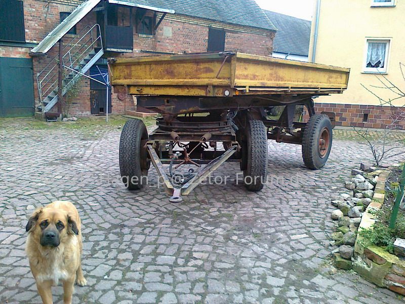

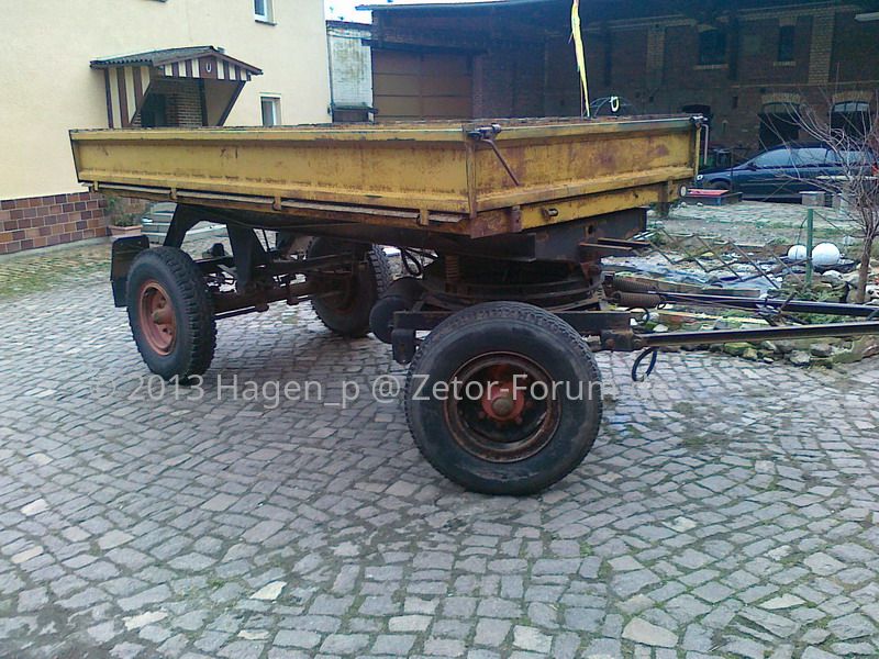

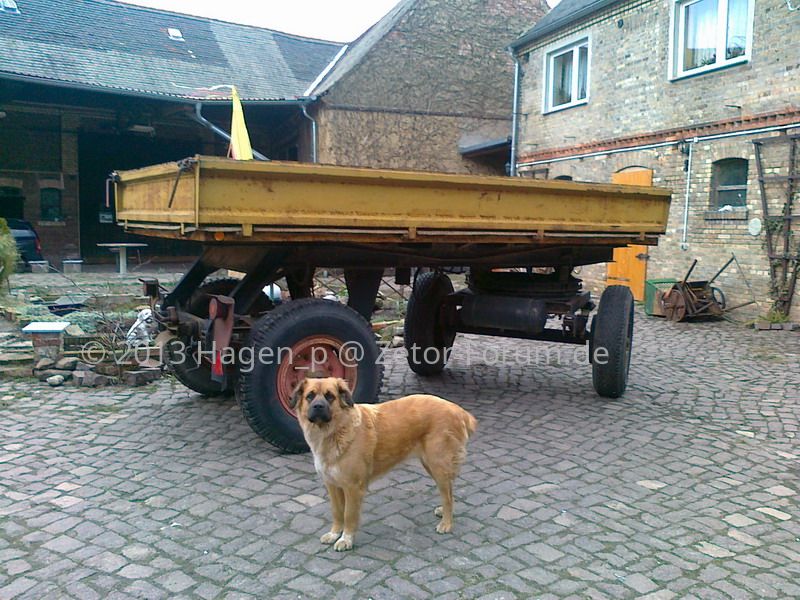

Hier mal ein paar Bilder unseres neuen Hängers.
War zwar nicht zu 100% das was wir gesucht haben aber Luftbremse, guter Zustand, 2-Seiten-Kipper paßt.
Er ist zwar etwas hoch und etwas schwerer als ein THK-5 aber wir haben erstmal einen Hänger. Vielleicht bietet sich mal ein Tausch oder so an.
Außerdem hat unser Nachbar im Dorf noch einen Super erhaltenen THK-5 mit Auflaufbremse. Irgendwann trennt er sich von dem... :D

Na schau ... wenn ihr da mit dem entrosten nicht zu viel Luft ran lasst und er technisch soweit ok ist, dann ist der doch prima. :like
Mit der Ladeflächenhöhe ist das so ne Sache - so riesig sind die Unterschiede gar nicht und wenn ihr bei dem womöglich noch andere Räder organisieren/tauschen könnt, dann könnte er ja noch n Stück "runter" kommen.
Wie macht ihr das mit der Zulassung/Versicherung?
Hattet ihr am Zetor n schwarzes oder grünes Kennzeichen :denk2: und hat das gute Stück ein Typenschild, wegen dem Baujahr? Sooo alt würde ich den so von den Bildern her gar nicht schätzen, denke mal Anfang 80iger...

Es sind so ca. 20 cm zu einem THK-5. Hört sich nicht viel an aber wenn man davor steht...
Und er hat 1m Räder dran. Sind aber die, welche eingetragen sind.
BJ ist laut Brief 1965. Knapp daneben Joachim. Ob das stimmt ist so eine Sache. Die eingeschlagene Nummer habe ich am Rahmen gefunden. Aber eben kein Typenschild.
Zulassung/Versicherung ist noch offen. Haben uns rumgehört. Einer fährt mit ner Nummernschid-Kopie vom Traktor, einer hat eine Betriebserlaubnis (ne kleine Karte von Anfang der 90iger) und ein anderer fährt ohne Nummernschild.
Was sagt denn die STVZO?
18.195
Anhänger:
Wenn ich mich recht an die Ebay-Kleinanzeige von deinem Verkäufer erinner, hat der doch "THK-5" geschrieben: http://kleinanzeigen.ebay.de/anzeigen/s ... 0-276-2305 das ist er doch, oder? :denk2:
Das hier ist zB. ein THK-5/1 - und ich würde sagen der ist eher 1965 (Felgen, Planken, Bremsanlage, Vollmaterial 4-Kant Achsen)
Quelle: www.DDR-Landmaschinen.de
Oder eben wie bei meinem HK-3 - die typischen H3A oder H6 Planken der 60iger Jahre eben. ;)
Deiner hat schon die HW60 typischen Planken, Rohrachsen, 2-Achsen Luftbremse ... ich geh noch bis 70iger Jahre mit, aber weiter nicht. :D Es sei denn ... der ist mal durch ne Komplett GR gelaufen, dann kann mans nur noch an Rahmendetails erkennen, denn da wurden häufig, Achsen, Pritsche, Planken, Lichtanlage und die Bremsanlage gegen Zeitgemäßes getauscht. :ok:

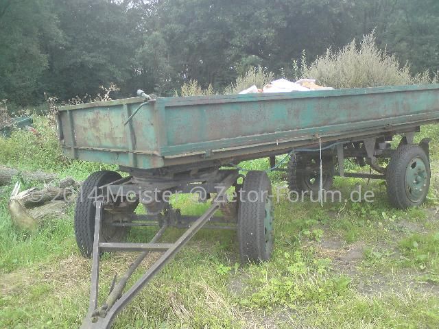

Hallo Hagen_p
Ich denk mal das dein anhänger vom s4000 ist die wahren höher und dürften schneller fahren

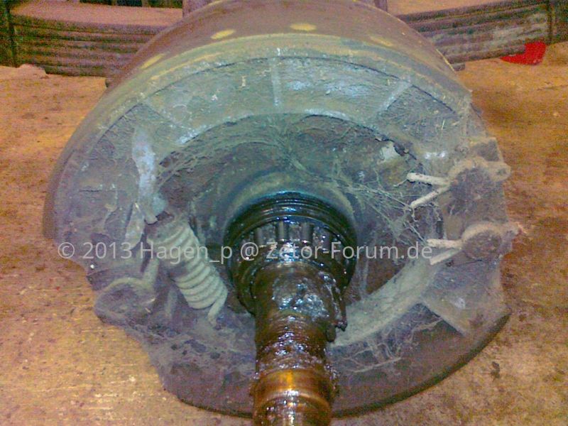

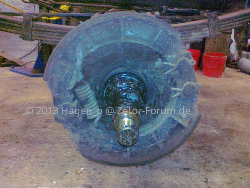

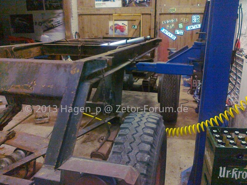

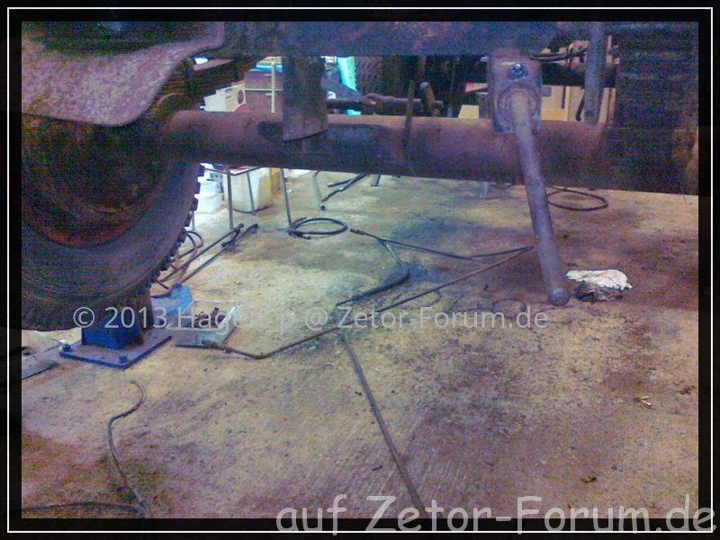

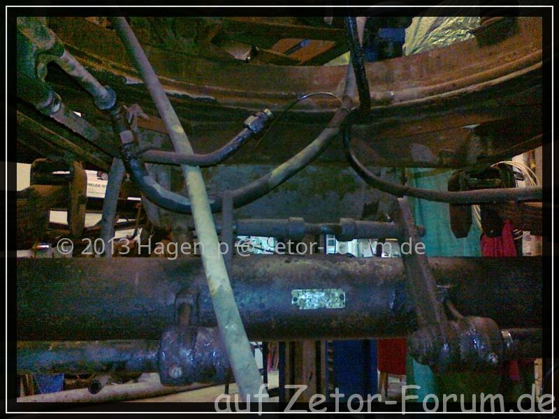

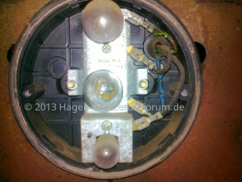

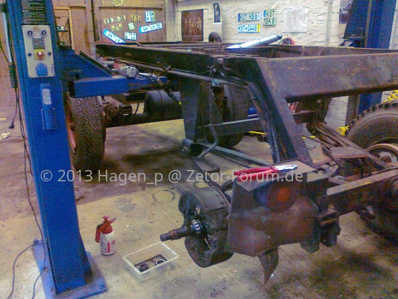

Gestern hatte ich mal angefangen den Hänger wieder flott zu machen. Da geht es schon los bei der Rad-Demontage. Hundeschwer so ein 'Meter-Rad'.
Hinten rechts waren die Bremsbacken komplett verölt und vorne rechts hatten Spinnen sich breit gemacht.
Elektrik ist auch allerhöchste Zeit --> siehe Bilder.
@Joachim: Auf der Vorderachse steht BJ 1975. Auf dem hinteren Zugmaul steht 1990. Du könntest Recht haben aber in den Papieren steht eben 1965...

Hat jemand eine Anleitung, Dokumentation oder ähnliches für einen HK-5 oder THK-5? Interessant für uns wäre ein Plan mit allen Hydraulik- und Pneumatik-Komponenten. Am besten mit Bezeichnungen. Online habe ich noch nichts gefunden. Ein paar gute Detail-Fotos wären auch ein Anfang.
Wir überlegen den hinteren Anschluß komplett totzulegen. Wegen zusätzlicher Fehlerquelle.

Die Bremsen sehen ja so schlimm nicht aus - einmal durch putzen und gängig machen, oder?
Zur Bremsanlage ist diese Broschüren von Wabco sicher nicht unnütz:
http://inform.wabco-auto.com/intl/scrip ... 200823.pdf
[DLMURL="http://www.tietjengmbh.de/fileadmin/00_customer/documents/pdf/WABCO_Unterlagen/WABCO_PDFs_deutsch/815_020_084_3_Nachruestung_von_Druckluft-Bremsanlagen_fuer_land-_und_forstwirtschaftliche_Fahrzeuge_nach____41_StVZO.pdf"]http://www.tietjengmbh.de/fileadmin/00_ ... _StVZO.pdf[/DLMURL]
Aber eine 1-Kreisanlage ist ja nu kein Hexenwerk. Sorgfältig zerlegen, säubern zusammenbauen, Bremsenprüfung, fertig. Die Prüfung könnt ihr eh nur bei nem Fachbetrieb auf nem Prüfstand machen lassen, wenns sicher sein soll.
Elektrik würde ich einmal komplett neu machen - da gibts auch fertige Sätze, die man nur noch verlegen muss. :)

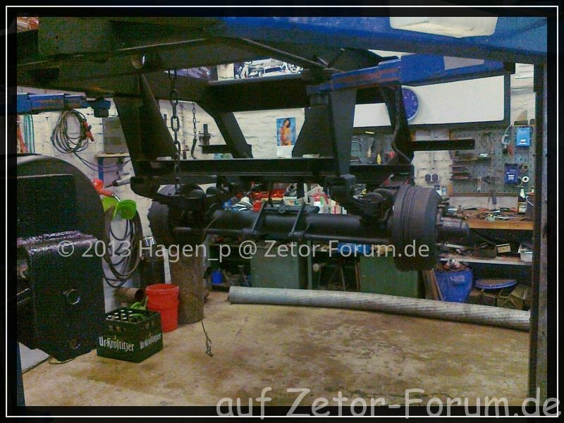

So.Mal wieder ein paar aktuelle Bilder.
Hab gestern bis 23:00 gepinselt. So ein Mist die ganzen Ecken und Kanten am Rahmen...
Hier vor dem Lackieren:

womit habt ihr den gestrichen? Ist das Matt-schwarz? Aber die Felgen sehen schon mal schick aus und endlich mal einer der nicht die Reifen mit lackiert. :ok:
Hagen_p
Hagen_p
6.10.2012
285
Deutschland, Schkopau
Karsten
Zetor 5011
Das ist Rostschutzfarbe. http://www.ebay.de/itm/290855642099?ssPageName=STRK:MEWNX:IT&_trksid=p3984.m1439.l2649
Gibt es in verschiedenen Farben und das rot und schwarz sah so schlecht nicht aus.
Hoffe das Zeug hält auch. Ist auf wasserbasis. Da habe ich nicht so Vertrauen. Wenn es mit Wasser vom Pinsel und den Händen geht ist doch was faul. Aber die Umwelt wird es uns danken.
Ich habe aber auch mit Kunstharzlack schlechte Erfahrung gemacht. Ich habe den grünen Eigenbau gespritzt und wenn man etwas straff über den Lack wischt ist der Lappen etwas grün. Vielleicht habe ich zuviel Verdünnung dran gemacht. Keine Ahnung.
Die Rostschutzfarbe jetzt hätte ich nicht spritzen können. Die ist wie dicker Pudding. Pinselt sich aber gut und es kommt eine anständige Schicht drauf.

Richtig wäre gewesen, strahlen und mit 2K Rostschutz lackieren, ebenso den Decklack im 2K-Verfahren ;)
18.195
... naja, man kann nur hoffen das es hält. Es wäre jedenfalls schade um die Arbeit mit dem pinseln des ganzen Rahmens. Die Farbe scheint etwas ähnliches wie Hammerit zu sein, wobei man bei Hammerit an Fahrzeugen (habs bei nem Bekannten am Barkas sehen müssen) nur selten was gutes hört, es ist halt eher für Metallzäune gedacht und die verwinden sich nicht so wie Fahrzeugrahmen.
Na man wirds sehen - ich drück die Daumen das es hält, auch wenn ich da ebenfalls leichte Zweifel habe :denk2:
