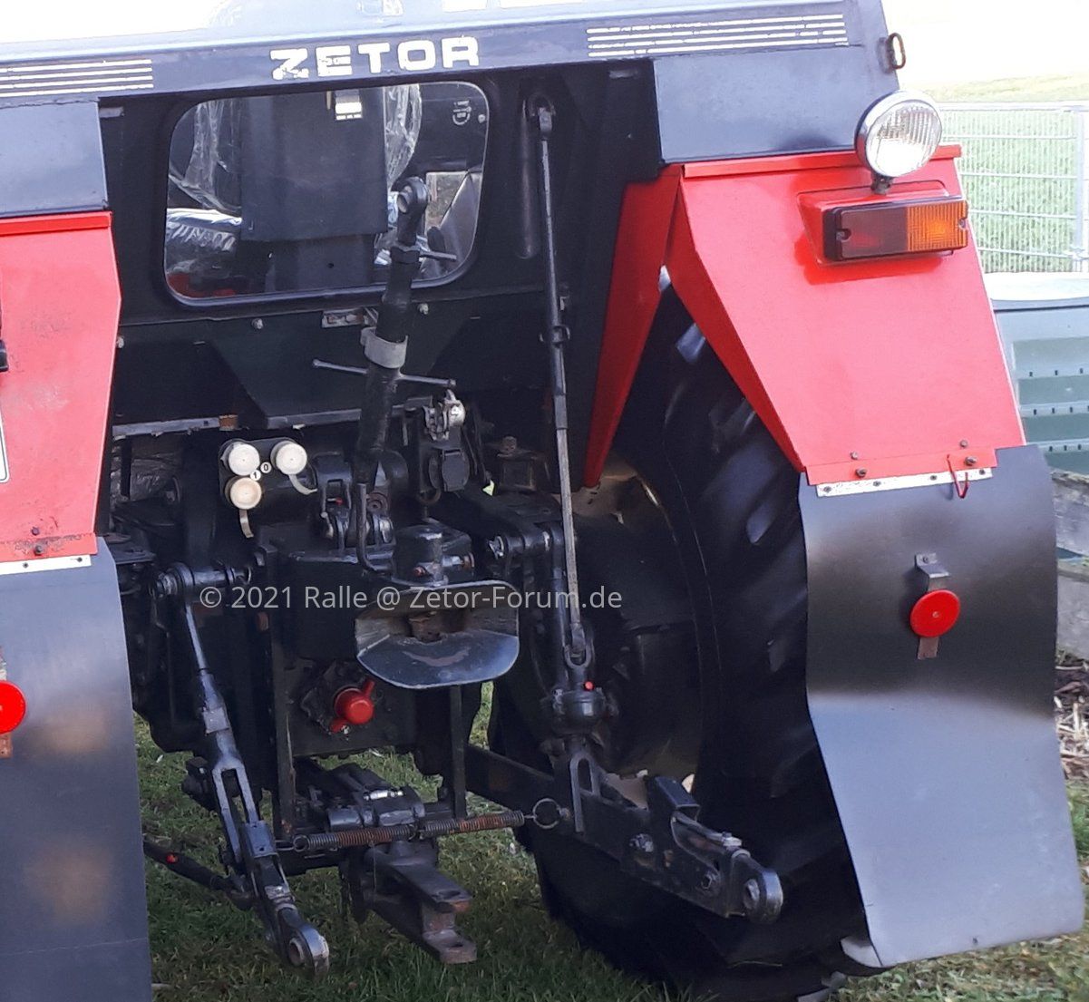

2. Anhängerkupplung , eigentlich eine schöne stabile Kupplung aber leider ohne Typenschild.
Ich weiß nicht , ob das ein original Zetor oder ein poln. Model ist .
Weiß jemand was das für eine ist oder ob es dafür Daten / Datenblatt giebt ?
Ich habe zwar noch eine BK 63 mit Zetor - Konsole aber für den Schrott ist die ja zu schade...

Sieht aus als hätte da mal einer Hand angelegt.
17.973
Ist das ein Frankreich oder Belgien "Re-Import" ?
Normal hatten Zetor original Typenschilder immer den geschwungenen "Zetor" Schriftzug wie dieses aus dem mutmaßlich ähnlichen Bauzeitraum um 1990:
Warum ist auf dem Typenschild kein Baujahr? Welches soll er denn sein? (laut meiner Liste kann es 1990 noch sein oder schon 1991)
Die Anhängekupplung schaut aus, als hätte sie mehr Stützlast als eine BK63 (die hat nur 50 kg Stützlast!) - Rockinger wird es nicht sein, oder?

Die Anhänger kupplung hat keine Prägung wie man das von Rockinger oder Ringfeder kennt.
Da sind nur einige Zahlen eingeprägt , die erstmal keinen Sinn ergeben...
Wenn man auf dem poln. Online markt stöbert sieht man oft diese
Anhängerkupplung am 5211 bei den letzteren Baujahren . . .

OK, dann ist es womöglich eine polnische AHK, da wird es u.U. schwer ein Typenschild für die Prüfung zu finden.

Anhängerkupplung , is ja echt schade - fällt mir erstmal nichts ein außer abbauen .
Hast du eventuell Connektions zu Händlerkollegen oder Lieferanten aus Polen /Tschechien
die da was zu sagen könnten ?

...ich hab was gefunden zur Anhängerkupplung in der Betriebsanleitung.
Es sieht so aus als wenn das eine orig. Zetor Kupplung ist...aber das wird für die HU sicher auch nicht reichen oder ?

Ohne Typenschild direkt an der Kupplung wirds schwer und die Tschechenkupplungen hatten zeitweise keine dran.
Ich sags mal so - kommt auf dein Verhältnis zum Prüfer an. Hat man da ein gutes, dann kann man mit dem was du hast denke mal was erreichen. Hat mein keines, oder kein Gutes, dann wirds kompliziert damit. Ein frisch ausgelernter Prüfer wird die Kupplung als gefundenes Fressen sehen. ;)
