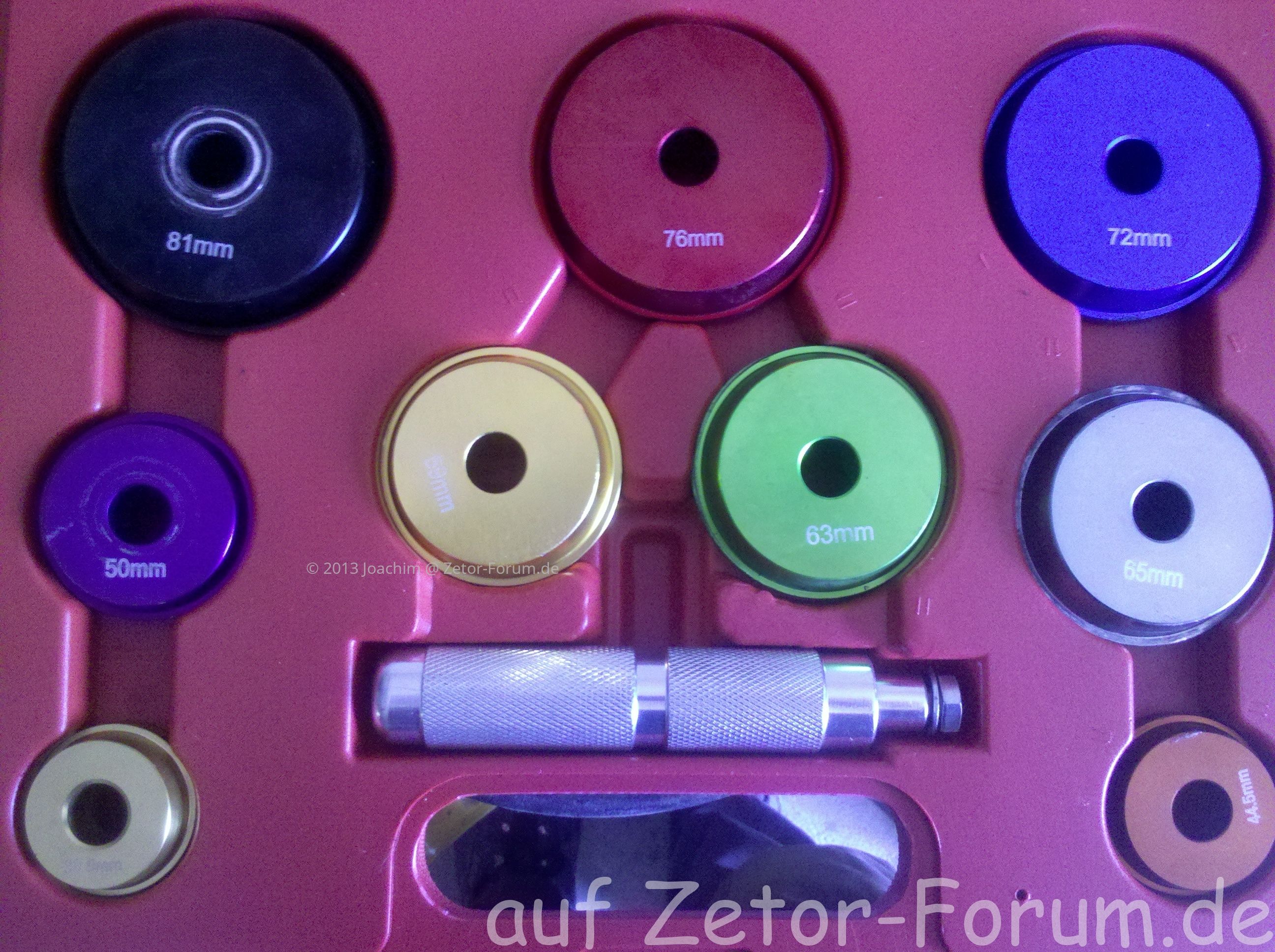

Das hätte ich wissen sollen! Habe mir einen Montierhebel scharf geschliffen und dann von der anderen Seite aus die Buchsen vorsichtig rausgeklopft. Muss ich gleich mal bei Ebay nachsehen. Wie heißen die Dinger denn genau?
18.205
Aus-/Eintreibersatz, bunt elixierte Austreiberscheiben in nem roten Plastikkoffer. In meinem Thema ist glaub ich ein Bild... ;)
