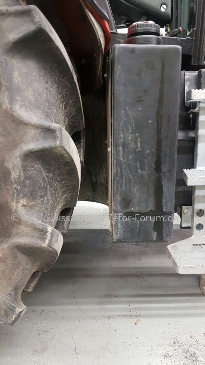

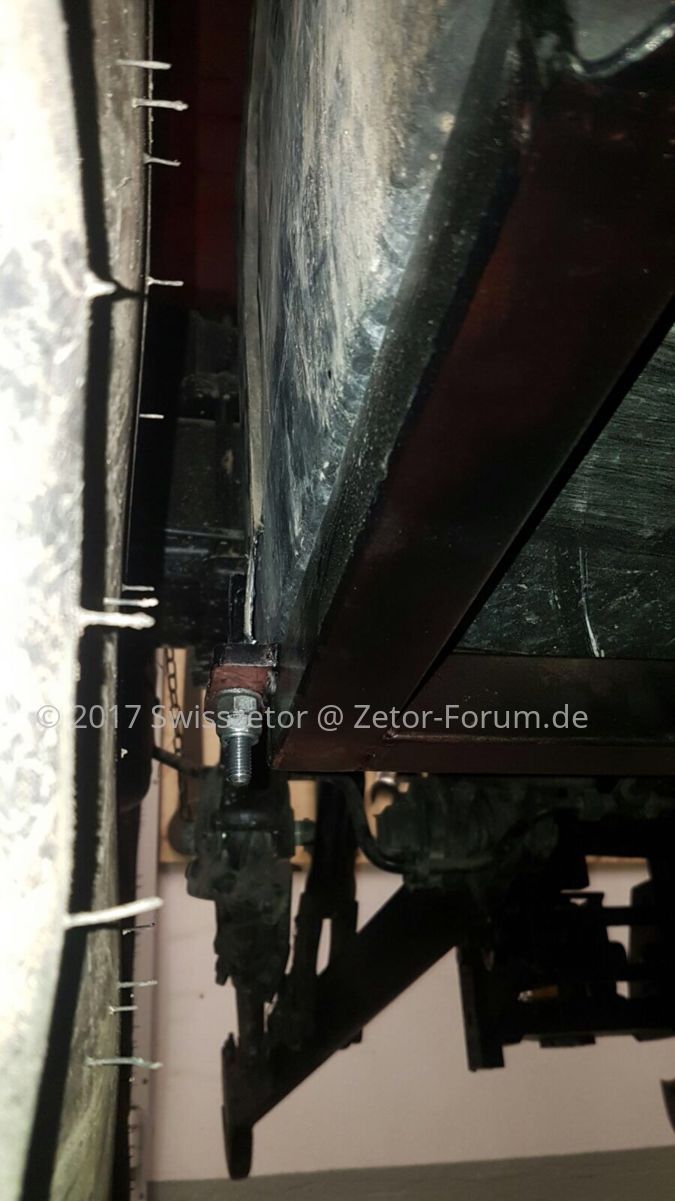

Also ich habe bei mir mal nachgeschaut, da sind ca 10cm Luft. Eventuell reicht es auch ein Blech dovor zu setzen, um die evtl. mitgetragene Erde abzustreifen.
@Swisszetor Hat der Reifen die Beschädigung gemacht oder evtl. Erde oder ein Stein der vom Reifen mit hoch befördert worden ist?
@Nils Fährst du auch 650-65/38 auf der Hinterachse????
Mach mal bitte Fotos zum Vergleich.
Da hab ich ja mal was angeschnitten...
@Joachim die fotos kanst du haben! Dazu ist zu bemerken das es am hang ist mit halbfollem 8m3 güllefass im schrägzug.. da steht der wulst vom pneu schon ordentlich an tankband ann.. im unbelasteten zustand habe ich auch ca 8-10cm jezt haben wir den tankhalter nach hinten gesezt und den tank ca2cm nach innen und 5cm nach vorne versezt und das tankband mer nach hinten in die felge versezt.. jezt ist es besser ist jez nich mer angestanden nach ersten versuchen.. aber ich denke bezahlen wird das niemand..

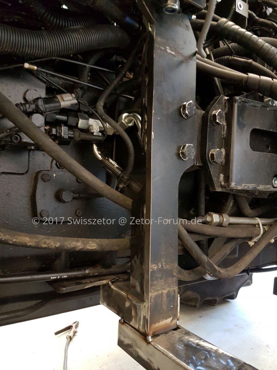

Der sensor war der vordere kurbelwellensensor der war auch zu weit eingeschraubt.. abgeraffelt
Ohhh, dass ist aber garnicht gut! Wie viel Stunden hat der Schlepper gelaufen?

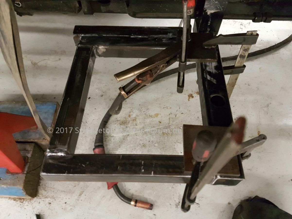

Jetzt schaut es so aus, wie es aussehen sollte. Saubere Arbeit.
Schlimm aber, das diese nötig war.
