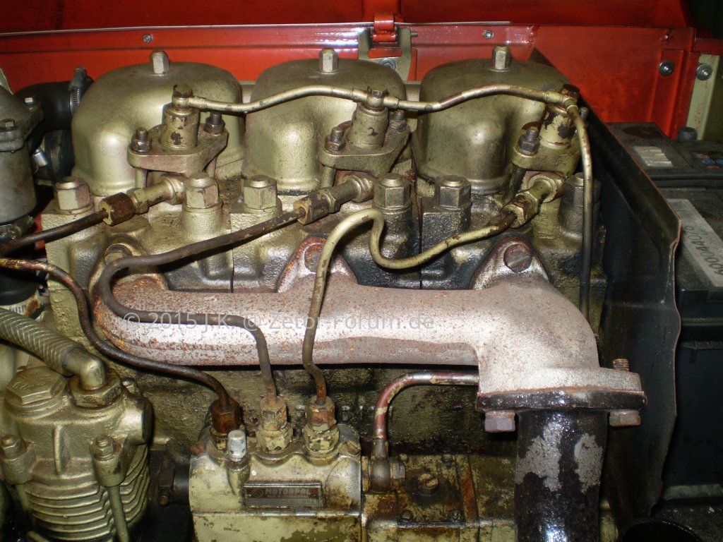

Hallo alle zusammen. Grüße aus dem Sauerland.
Der 4712 hat Probleme.

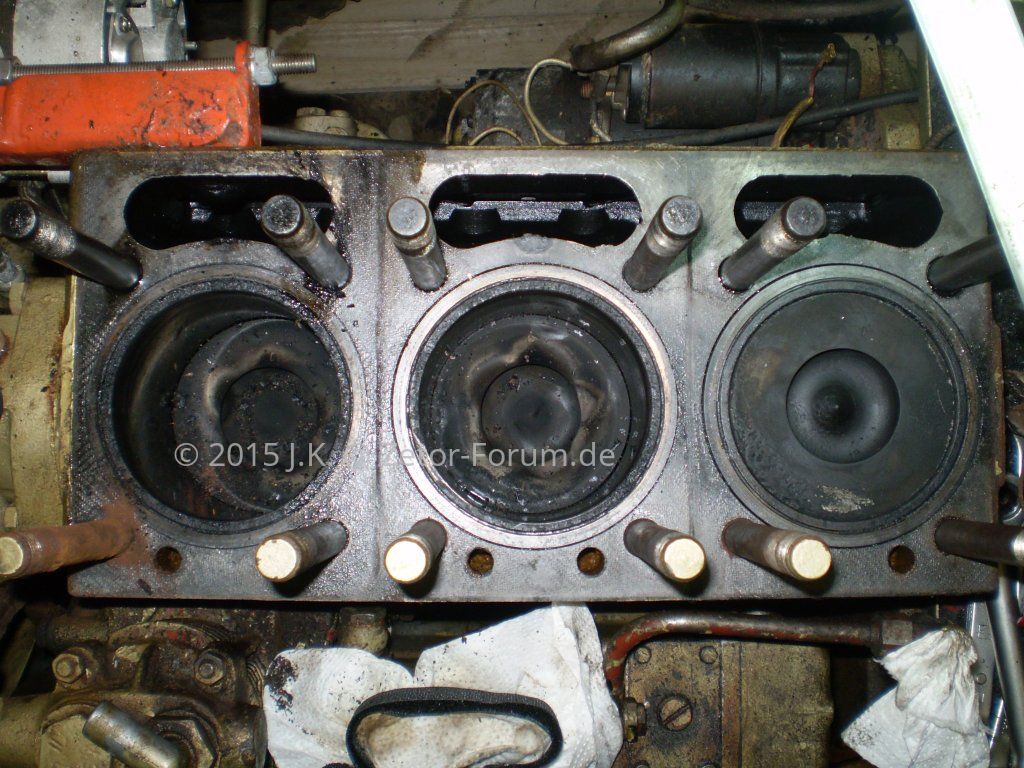

Ich habe das Problem das der Motor innen richtig Druck aufbaut und das Motoröl über die Entlüftung rausdrückt.Deshalb wollte ich Kolben und Buchsen wechseln. Habe beim auseinander bauen jetzt das Wasser auf dem dritten Kolben gesehen.
Wie würdet Ihr jetzt enscheiden? Alle oder nur den einen machen?

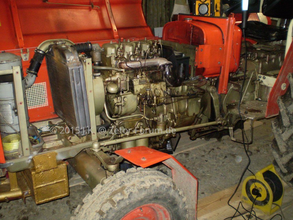

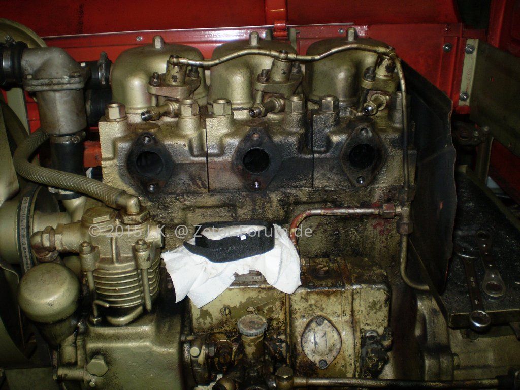

Motor ist oben und unten offen. Die Buchsen und Kolben usw. habe ich da liegen.
Wie so oft wenn man keine ahnung hat - Fragen-
Danke Jürgen

Also ich tät alle machen, wenn finanziell möglich, um sicher zu gehen.
Wo kam das Wasser her? Buchse oder eher Kopfdichtung?

Dann klär ich @Dalton mal auf!
Der 4712 ist ein 3 Zylinder (siehe Bilder). Wenn einer wieder 100% gibt, dann bleiben nur noch 2... :cool:

Prüf auch die Düsen, bzw. lass diese prüfen. Das Brennbild auf Zylinder 1 und 2 schaut mMn. auch nicht ganz optimal aus. Und da die Düsen noch die ersten zu sein scheinen, ist das ganz sicher kein Fehler. Hat mich beim Boschdienst für drei Düsen 17,95 Euro Brutto insgesamt gekostet - also kein Geld im Vergleich. :like

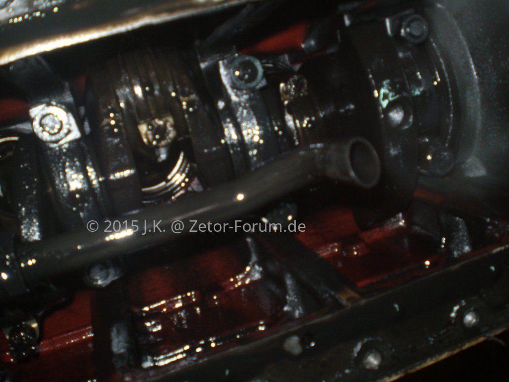

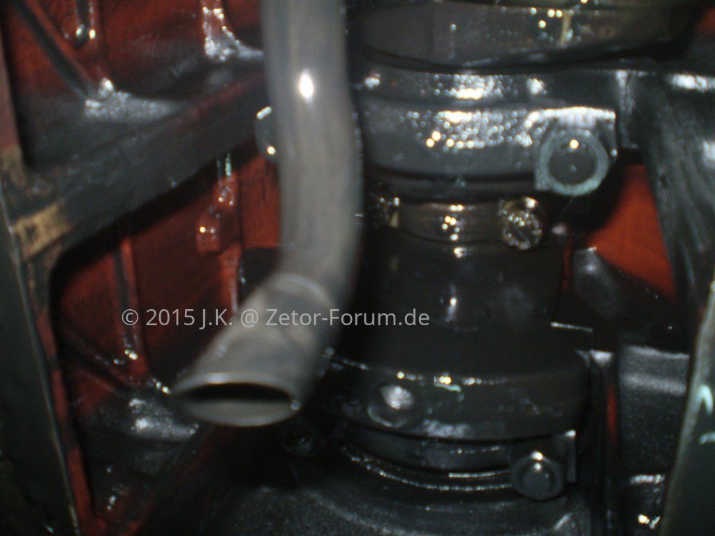

Hast du eigentlich den Saugfilter auf den Bildern schon abgemacht, oder hat der keinen? Ich meine den in der Ölwanne. :denk2:

Hallo und danke, habe alle Kolben ausgebaut und es waren die oberen Kolbenringe bei allen Zylindern
kaputt.Buchsen werde ich nächste Woche ziehen. Die dritte Buchse hat eine richtig tiefe, auch fühlbare
Welle .
Joachim das Saugfilter hatte ich schon ausgebaut war aber nicht mehr als ein Drahtkorb.
Die Düsen habe ich letztes Jahr neu abdrücken lasse und eine erneuert.Werde jetzt aber alle
erneuern wen schon denn schon. Der 1 + 2 Zylinder haben aber noch brennspuren aber der 3 nur
Rußgeschmiere.
