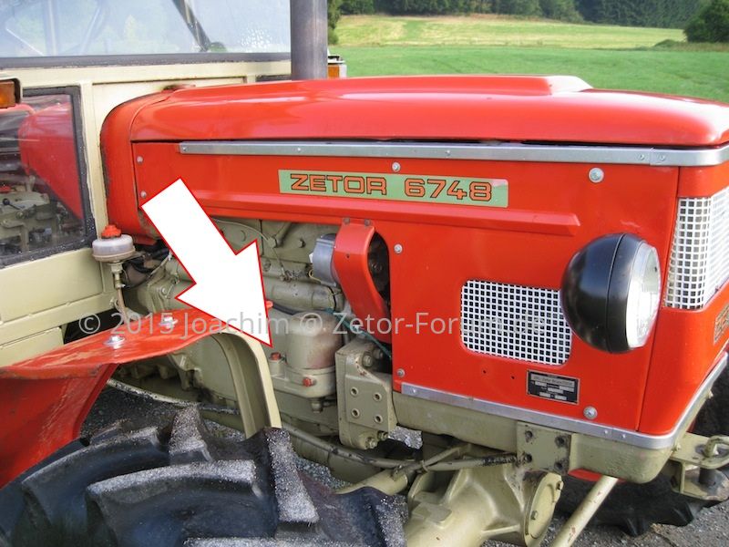

Zetor 5711-6745
Auch hier ist die Nummer (14) die Einfüllöffnung.

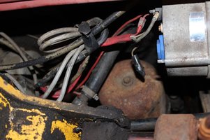

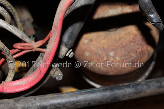

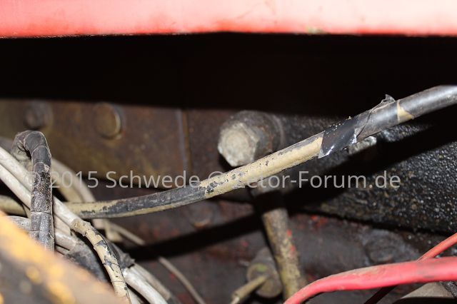

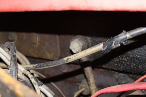

Hier kommen ein paar Bilder auf dem vielleicht fuer Fachleute etwas zu erkennen ist. So
sauber wie der 4712 sieht meiner leider noch nicht aus,habe ihn erst vor 14 Tagen
erstanden. Durch den Frontlader auch schwierig zu fotografieren.
