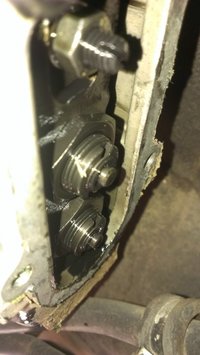

Moin,
ja klar, nur hat meiner die Kaltstarteinrichtung nicht...
Denke mal dass die Schraube bei den neueren Pumpen irgendwo drinnen ist, im Reglergehäuse oder so.
Ich stell heut Abend mal Bilder von der ESP ein.
Gruß

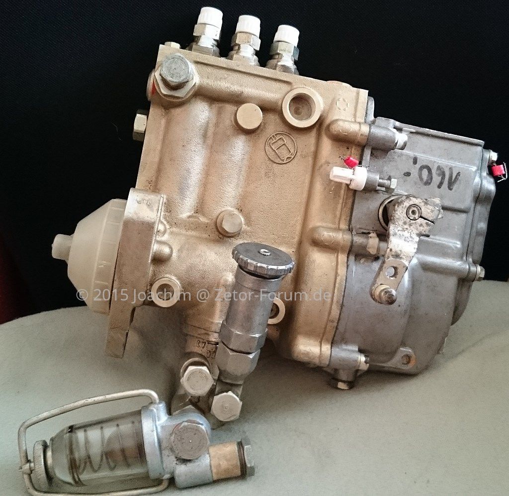

Ich mach schon... ich hab ja grad ne frisch überholte hier im Karton, in meinem Büro liegen. :lala
Ein Ventil eines Pumpenelementes war fest und wurde gemacht... :like
Das wäre die modernere UR1 ESP mit automatischer Kaltstarteinrichtung und Druckölschmierung:
Ich mutmaße mal, analog zur "alten" Ausführung mit halbautomatischer Kaltstarteinrichtung, würde ich es mal so versuchen:
Also zunächst die mit Farbe "gesicherte" Schlitzschraube oben vorn lösen (ich denke mal die sichert die eigentliche Stellschraube) und dann die Stellschraube mit dem Imbusschlüssel drehen - wie herum was passiert, keine Ahnung. Kann uns vielleicht @Renze sagen, von ihm war der Tipp zum verstellen der älteren pumpen. :)

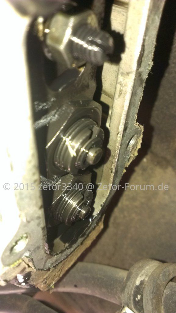

Anbei noch mal ein Bild vom Innenleben des Reglergehäuses.
Die oberste Schraube bewegt sich mit dem Gaszug mit. Oberhalb der hier zu sehenden 3 "großen" Schrauben sind weiter oben noch 3 kleinere, identische.
Ich halte die hier die oberste Schraube für die Mengenschraube, aber mit abschließender Sicherheit weiß ichs ja nicht, deswegen bleiben da die Finger auch wech ;)
Vielleicht weiß Renze nochmals Rat wenn die Pumpe in seiner 5245 die gleiche ist.

Jetzt gibst du mir zweifel... es ist schon 9 jahre zuruck. Ich sollte sagen das es die obene schraube, verbunden mit der reglerstange ist.
Ich habe es derzeit getan mit ein foto einer 7745 pumpe und bin falsch gegangen da die regler anders war.
Links oder rechtsdrehen, ich weiss es nicht mehr. aber, zahl die umdrehungen un schreib es auf papier dan kannst du immer zuruck.

Hallo Zusammen,
Daniel, hat sich bei dir noch mal was getan? ;)
Noch mal eine kurze Info für die neuere ESP:
Unser Zetor war jetzt grade in der Werkstatt zur Inspektion etc.
Der eine Mechaniker sagte, dass bei der Pumpe wie ich sie drin habe, die oberste Schraube (auf dem Bild weiter oben die Geschlitzte Gewindestange)
nach rechts gedreht wird, um mehr Diesel zu fördern.
Man verschiebt also den Anschlag des Reglers damit.
Beste Grüße
