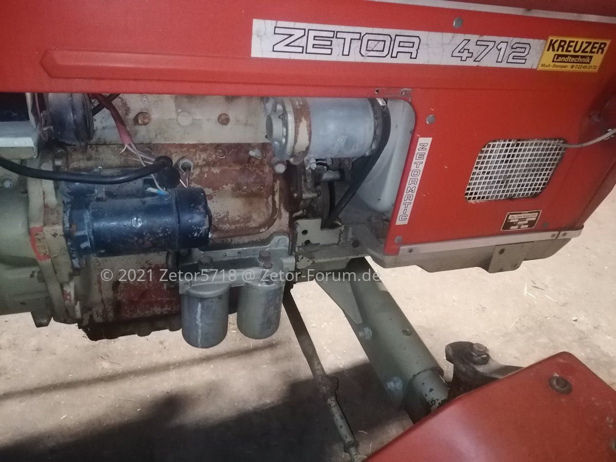

Am besten machst du mal Bilder von der rechten Seite des Motors.
Dann kann man dir helfen ;)

4712
Hoffe man sieht was

Ja, da gibt es jetzt zwei Möglichkeiten
- in den 2 Glocken unten sind Filterblätchen drin, die ausbauen und reinigen
Öl muss ein SAE 10W30 API CB/CC sein.
Oder
Du baust mittels Adapter (bei Joachim erhältlich) auf Nomale Papierfilter um und fährst ein 15W40
Im Lexikon findest du auch viel dazu.
Joachim wird sich sicherlich auch noch dazu äußern

Zum " Öl-Thema" im Lexikon geht es hier entlang: Flüssigkeiten Übersicht (Öle, Kühlw., Bremsfl., Fett) (https://www.zetor-forum.de/ressourcen/fluessigkeiten-uebersicht-oele-kuehlw-bremsfl-fett.27/)
Da steht schon vieles wissenswertes drin. Ansonsten hat Florian eigentlich schon das wichtigste zum Öl und den Filtern in deinem Zetor geschrieben.
Kernpunkt ist die API-Norm nach welcher ein Öl hergestellt (legiert) wird und welche Zuschlagstoffe(Aditive) in welcher Menge dabei darin enthalten sind/sein sollen.
Die Filteranlage in deinem Zetor 4712 entspricht dem technischen Stand von 1960 bei Zetor, denn seither und bis zum Zetor 5211 (bis 1989) wurde bei den 2- und 3-Zylinder Modellen diese Filteranlage verbaut.
Wichtig in dem Zusammenhang ist die Menge der Aditive welche den Schmutz im öl (Ruß, Metallabrieb, ...) in Schwebe halten sollen und jene die Schmutzablagerungen im Motor lösen sollen. Ist deren Anteil auf aktuellem Niveau ist es für einen älteren Motor mit alter Filteranlage meist zu hoch, es kann zu unerwünschten Verschleißeffekten kommen, da Schmutz im Motoröl wie Schmiergel wirkt...
