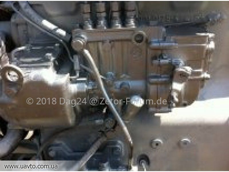

Er hat so ne kleine Einspritzpumpe dran . wollte sie abbauen weil ich nicht weiß ob die fest ist oder nicht man kann kein Deckel auf machen um zu schauen ob die Elemente hoch und runter gehen .
Ich seh nichts...
So eine ist es
Das Foto zeigt eine normale 4-Zyl. Motorpal ESP - allerdings eine neuere Ausführung mit Druckschmierung, und nicht wie die welche dein Motor dran haben wird, eine mit 2 getrennten Ölhaushalten.
Mach wenn du Zeit hast bitte mal unverwackelte Fotos von beiden!! Typenschildern deiner ESP, dann kann ich dir genaues sagen, da ich entsprechende Listen vorliegen habe.

So noch Mal geschaut Motor ist ein 6901 0175-2 und die Einspritzpumpe ist 3M 300 1100 2534 hätte gerne Mal dazu Nähe Daten

3M 300 1100 2534 = nur die Nummer vom Regler, die auf dem Reglergehäuse steht. Ich glaube ich sagte bereits, das die Nummer auf dem Pumpengehäuse wichtiger sei und hatte auch schon einen Link mit Bilder gepostet, wo man die finden kann.
Der Regler gehört zu den Motoren: 6901-71, -72, -73, -74, -76, -80, -83 und zu den Pumpengehäusen: PP4MK81e-3113, PP4A8K115g-2444 und -2447 und genau da liegt das Problem, je nach Pumpengehäuse ist der Solldruck entweder 147 bar oder 172 bar - was schon ein erheblicher Unterschied ist.
