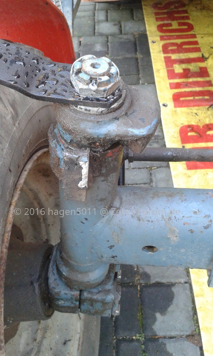

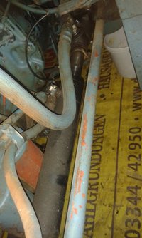

An meiner Vorderachse wurde auch schon rumgebaut bin ich der Meinung deswegen ist der Wendekreis auch so groß
Lenkung und Bremse sind beides Sicherheitsrelevante Dinge, dies solltest du Sach- und Fachgerecht zeitnah Instandsetzteno_O
Hatte deiner mal einen Frontlader oder sowas dran, denn warum sollte jemand sich den Lenkeinschlag begrenzen?
Mach bitte noch mehr Bilder von der Vorderachse, damit zu sehen ist wo das Aufgeschweißte Teil denn sitzt.
Da wird wohl eine große GR anstehen, wenn dann auch noch die Kupplung hinzukommt...
Christian
Macht mir so von den Bildern her den Eindruck als sei der vornehmlich für Transporte eingesetzt worden, so auf den Bildern deutet nichts auf Frontladereinsatz hin und selbst beim Frontlader muss man eigentlich den Lenkanschlag nicht verringern. :denk
@hagen5011
Wenn vor ORt nichts dagegen spricht würde ich die Anschläge wieder herstellen - also abflexen was zu viel ist. Dann auch direkt die gruseligen vorderen Kotflügel gegen (sehr preiswert zu beschaffende!) originale tauschen, das man auch vom Schleppersitz aus den Lenkeinschlag sehen kann. Pass aber auf - flex die Anschläge nicht zuuu weit ab, denn sonst kann der Lenkzylinder bei Vollanschlag stets gegen seinen eigenen Anschlag drücken was auf dauer nicht so gut ist für den Lenkzylinder.

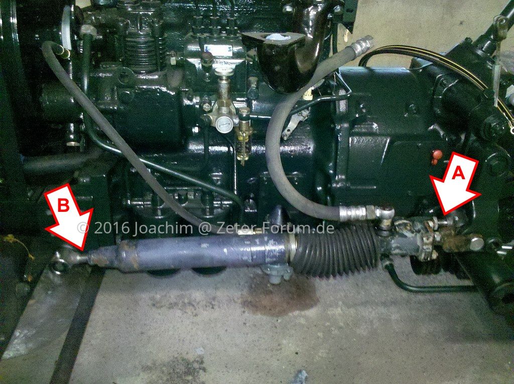

Einstellmaße: Lenkzylinder einstellen / Lenkhilfezylinder einstellen am Zetor 5011/5211
  • A - der Abstand von Mitte Gelenk <-> Mitte Gelenk soll beim Zetor 5011/5211 153,5mm +/- 1mm betragen.
    Hierüber wird sicher gestellt, das der Lenkzylinder nach beiden Seiten gleichmäßig reagiert.
  • B - der Abstand zwischen: Ende Zylinder (ohne Sicherungsmutter) <-> Mitte vorderer Kugelgelenkkopf soll 70mm +/- 2mm betragen und stellt sicher das der Lenkzylinder die Lenkung nach beiden Seiten gleich weit drücken/ziehen kann bzw. nicht gegen die lenkanschläge drückt.

Habe schonmal einen gesehen da war der Lenkanschlag Aufgeschweißt weil Reifen 7,50-16 Montiert waren und die bei Volleinschlag am Lenkanschlag gerieben haben, vieleicht ist das der Grund die Reifen sehen auch relativ Massig aus.
@hagen5011
Welche Größe ist auf der VA montiert?
7.50-16 ist aber problemlos zu fahren auf der Vorderachse. Hab ich ja auch drauf und war bei der schweren Vorderachse Standard. Da kann nichts schleifen... ;)
Vielleicht sind aber noch größere Reifen montiert, dann könnte man sich das gut vorstellen. Z.B. 7.50-20 wie beim Zetor 7011? Aber denke das tät auffallen... :denk2:

Sieht das auf dem 2. Bild nur so aus oder Sitzt der Lenkzylinder zu weit hinten der Druckschlauch am Zylinderrohr ist ist ja fast an der Kupplungsglocke oder täuscht das wegen dem Blickwinkel???
:denk4 :denk4 :denk4
Denke das ist normal so - schaut doch bei mir nicht anders aus, oder?
Habe heute die Anschläge weg geschnitten und er lenkt tadellos ein.

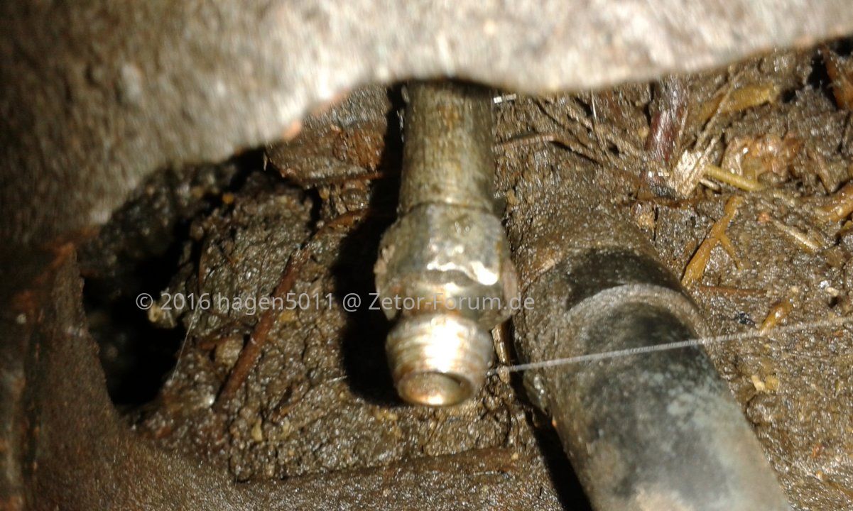

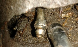

Wo sind den die Belüftungsbleche der Bremse das einige was ich gefunden der Anschluß zum Entlüfen.
Bei meiner letzten Testfahr habe ich fest gestellt, das wenn die Räder einzelt bremse funktioniert das ohne Probleme . Aber zusammen nur mit ganz viel Druck.

Entlüftungsdeckel:
Rot umrandet die Blechdeckel. Die Pfeile markieren die Befestigungsschrauben. In Fahrtrichtung hinten sind die nur unter gehakt und somit nach lösen der Schraube (M8, 13er) leicht nach vorn und dann nach oben zu heben. Um den rechten zu demontieren empfiehlt es sich die Kulisse der Hydraulik in der Kabine mal abzuschrauben (6x M8, 13er) und dann mit abgezogenen Gummigriffen der Hebel einfach hoch heben und schon kommt man auch rechts dran. :like
Auf die Entlüfterventile gehören Gummikappen drauf, die bekommt man bei Ebay oder in jeder Autowerkstatt. :like

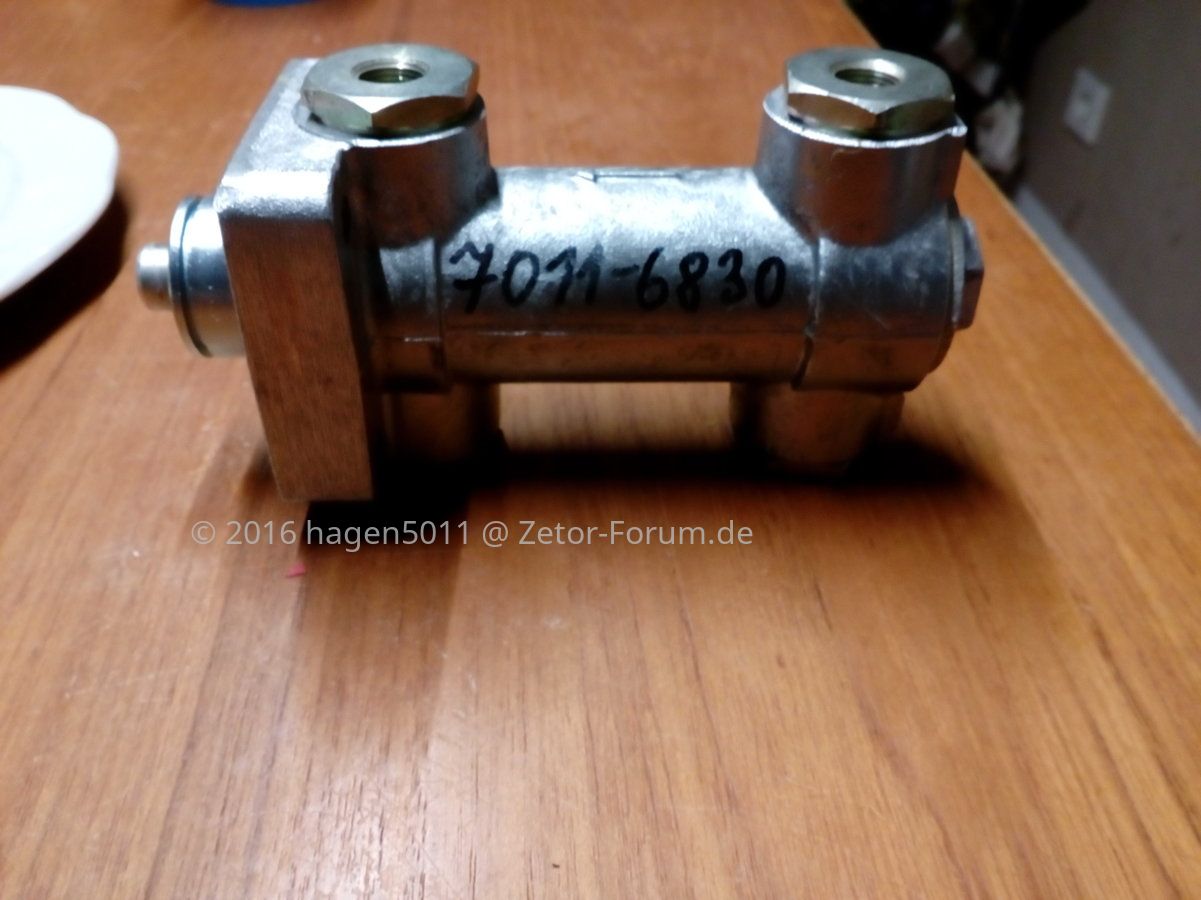

Eventuell ist der Bremsdruckausgleicher defekt? Obwohl, dann dürften die Einzelräder ja kaum bremsen... :denk
Ich würde auch auf den Bremsdruckausgleicher tippen aber der sieht bei AP so anders aus da fehlt doch der Ausdrückhebel für die Luftdruckbremse
Es gibt da zwei Versionen. Ruf mich mal an und sag das du den, für die Luftdruckbremse brauchst. Dann klären wir das. :like
Ich habe den Druckausgleicher jetzt bekommen mit der teilenummer 7011-6830.1459409463645-1071951310.jpg
Schaut korrekt aus - na dann mal ran ans Werk und ausgetauscht und hinterher wieder entlüften, beide Seiten einzeln... :hangover

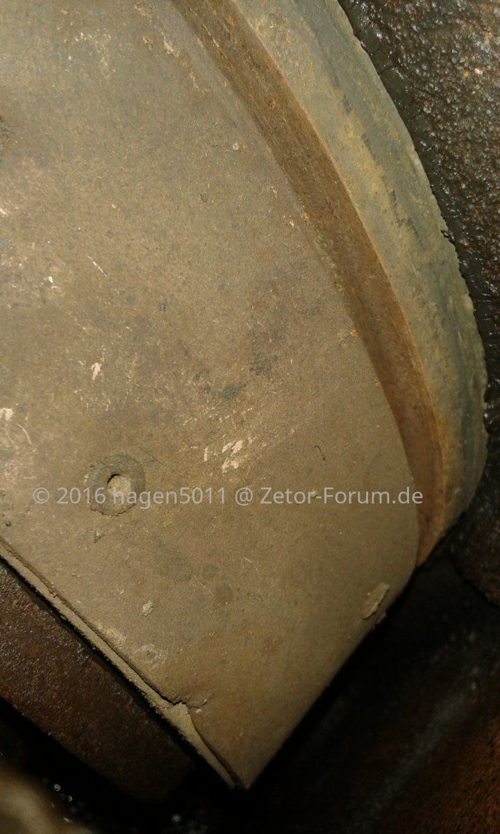

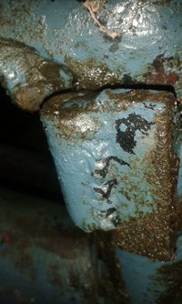

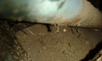

Ich den Druckausgleicher gewechselt ,der alte war total fertig ( Undicht ) . Bei der Probefahrt hat die linke Bremse angefangen zu qualmen. Habe da den linken Decken für die Belüftung geöffnet und ein paar Fotos gemacht. Sie alles trocken aus . Könnte der linke Radbremszylinder fest sein ?20160401_195605[1].jpg 20160401_195553[1].jpg 20160401_195549[1].jpg
