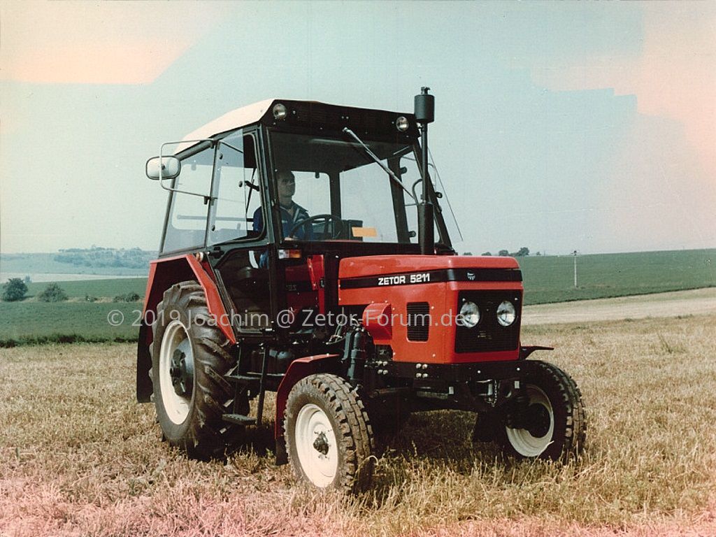

Die vom 5211 ist schön groß, hat aber das (im Wald gefährdete) GFK Dach,
Die vom 5011 ist kleiner, aber hat das robustere Blechdach und sieht etwas "markanter" aus
Der 5211 konnte auch mit der "kleinen" Kabine bestellt werden, allerdings einer stark verbesserten im Vergleich zum 5011.
Im Wald ist laut unserer Kunden und auch hier im Forum die schmale im Vorteil, eben weil nicht so Ast-gefärdet. Die breite ist aber nicht nur breiter, sondern auch etwas leiser und noch besser zu belüften als die schon bessere schmale Kabine beim 5211, die im Gegensatz zum 5011 bereits ein Ausstelldach hatte und ausstellbare Heck-Seitenscheiben sowie eine Rahmenlose beheizbare Heckscheibe mit elektrischem Heckscheibenwischer.
Weiterhin ist die schmale Kabine des 5211 deutlich besser beheizbar als die vom 5011 dank fast doppelt so großem Heizungswärmetauscher und besser gefiltert, dank besserer Filterelemente.
