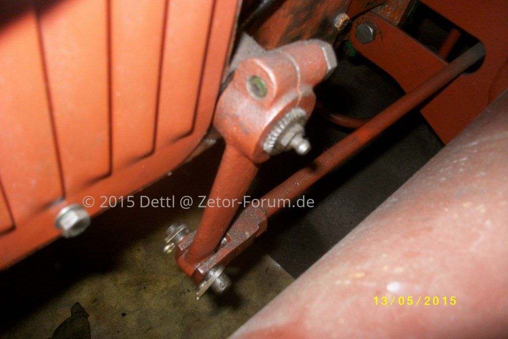

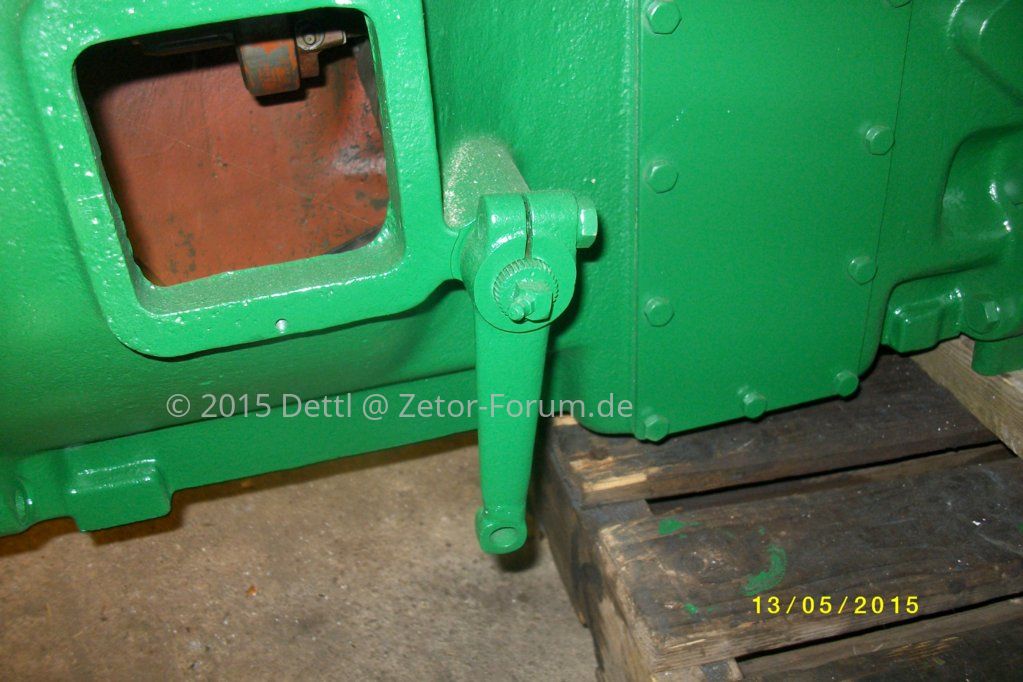

Im Original sollte der Betätigungshebel der Kupplung so aussehen.
Oder meinst Du die Ausrückfinger/ -hebel an der Kupplungsgrundplatte? Also wären Fotos doch sehr hilfreich.

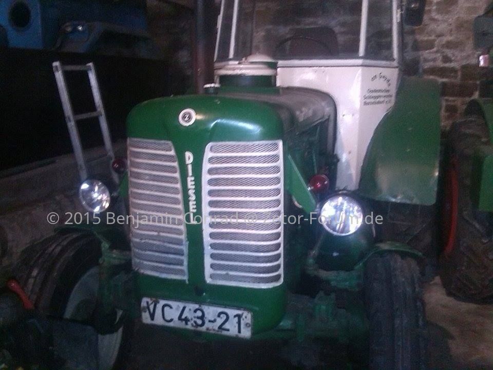

Dein Foto oben zeigt den 50 super der Rottelsdorfer Schlepperfreunde.:like

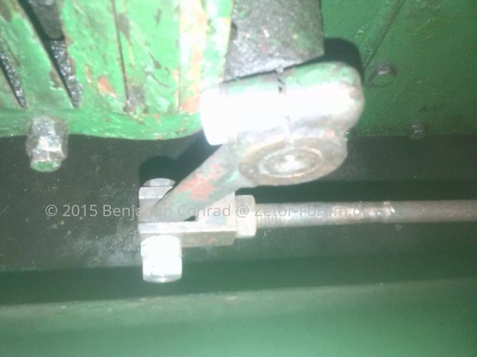

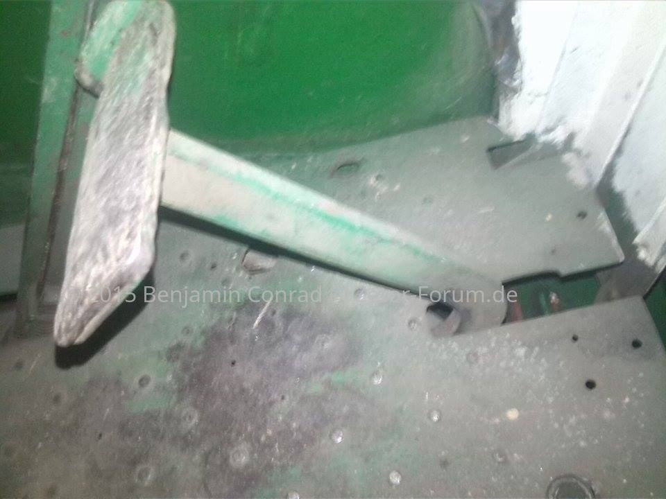

es ist alles neu gemacht an der kupplung..ja der von den rottelsdorfern ist meiner .bilder mach ich morgen rein..hab jetz ma originale lampenhalter dran gebaut und meine seitenbleche gefunden...das sind komplette wie ich sie nur aus büchern vom zetor super kenne

Schaut der Hebel der Kupplung anders aus oder täuscht das auf dem 3. Foto?

also ich hab alles bei nem anderen nachgeschaut und da sieht alles genau so aus ..aüßer die feder die das kupplungspedal zurück zieht
bei nem andern ist das ne dünne (schwache) und bei mein ist die richtig dick
aber daran könnte es ja nicht liegen oder

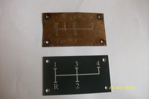

noch ne frage ..hat jemand an sein das schaltschema und kann es gerade abfotografieren sodass ich mir ein aufkleber machen lassen kann

Die Feder sieht so doch ganz schön kräftig aus, von der Drahtstärke her. Soll ja eigentlich nur das Pedal in Ruhestellung oben halten, daß das Drucklager nicht ständig belastet wird. ;)
Und hier das Schaltschema, oben original von 1968, unten original Nachbau CZ 2010, Abmaße 70x40mm.
Gruß Dettl

danke fürs bild..gibt es die im internet zu kaufen die schaltschemas
17.970
Ruf mal durch, denke wir haben das da oder können es beschaffen. :like
