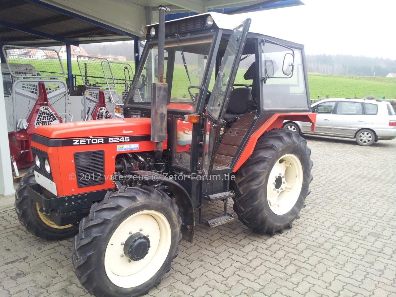

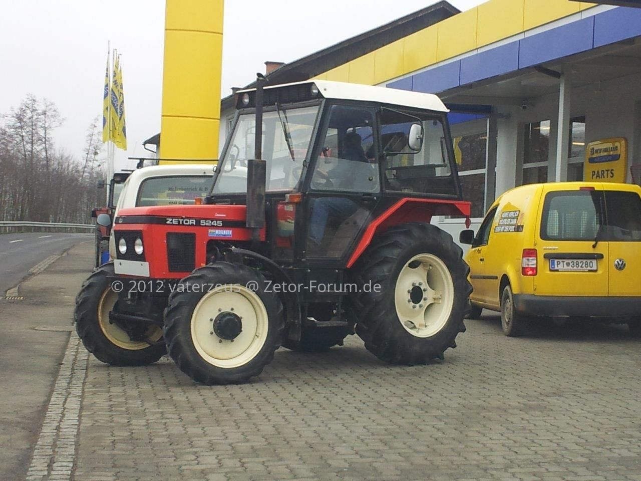

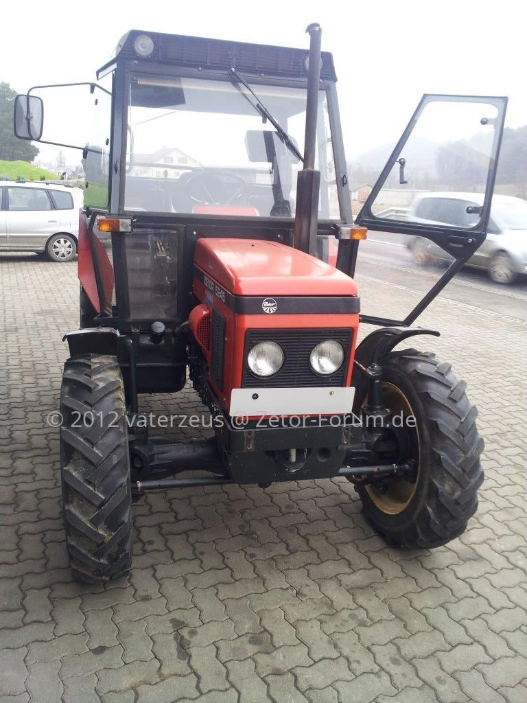

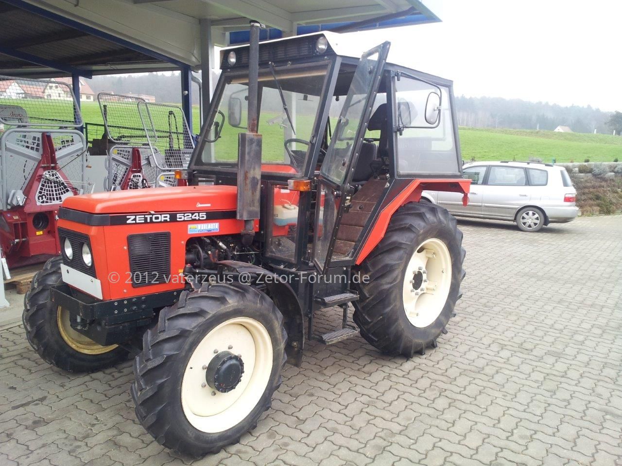

Hi, anbei ein paar Fotos. Probleme (krachen) gibt es meist zwischen 2 und 3 Gang. Bei dem Baujahr unsynchronisiertes Getriebe ??
20121218_121422.jpg 20121218_121430.jpg 20121218_122930.jpg 20121218_123010.jpg 20121218_123720.jpg 20121218_123731.jpg 20121218_125550.jpg 20121218_125749.jpg

Ahhhh ... :ok:
Also die Betriebsstunden werden dann wohl stimmen - da hast du nen guten Griff gemacht. :like
Ja, die Barum werden die originalen sein. Also 2.-3. Gang - alles klar - nix kaputt. :D
1.-3. Gang sind nicht synchronisiert, weil man meist mit dem 3. Gang anfährt und dann 4. - 5. und die sind ja synchonisiert. Beim runterschalten vom 4. in den 3. kanns dann "krachen" beim ungeübten Fahrer. ;) Aber das ist recht leicht zu erlernen, schau mal in unser Wiki:
[DLMURL="https://www. zetor-forum.de/threads/195/"]Unsynchronisiert schalten[/DLMURL]
und
Getriebebremse erklärt (auch wie man sie einstellt - ist leicht)
Möglicherweise ist die Getriebebremse bei deinem 52er nicht richtig eingestellt, sie soll das Dauereingriffszahnrad beim Tritt auf die Kupplung abbremsen um so das Schalten zu erleichtern. In der Praxis bringt es durchaus etwas, wenn sie richtig eingestellt ist - aber ersetzt auch nicht die richtige Synchronisierung. Ich fahr nen Zetor 5011 komplett ohne Synchronisierung - nach kurzer Eingewöhnung geht das aber ganz gut. Geübte Fahrer schalten mit so einem Getriebe nicht langsamer oder gar lauter wie andere mit einem Synchrongetriebe. :greis:
Schöner Traktor - darf ich fragen was man in Österreich für so einen bezahlt? (gern per PN) :bauer:
Behalt ihn, pflege ihn - du wirst es nicht bereuen. Außerdem hast du ja auch das Zetor-Forum. ;)
