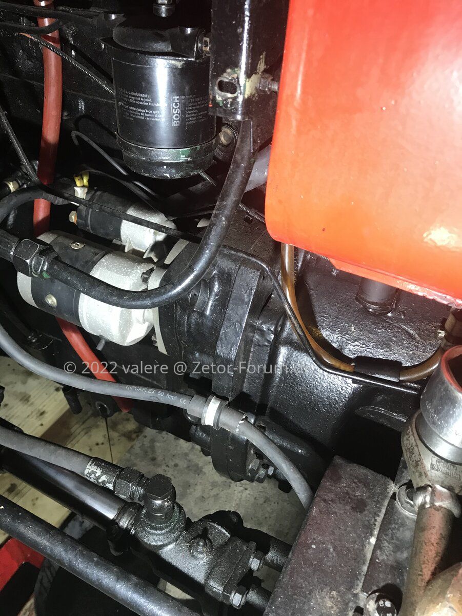

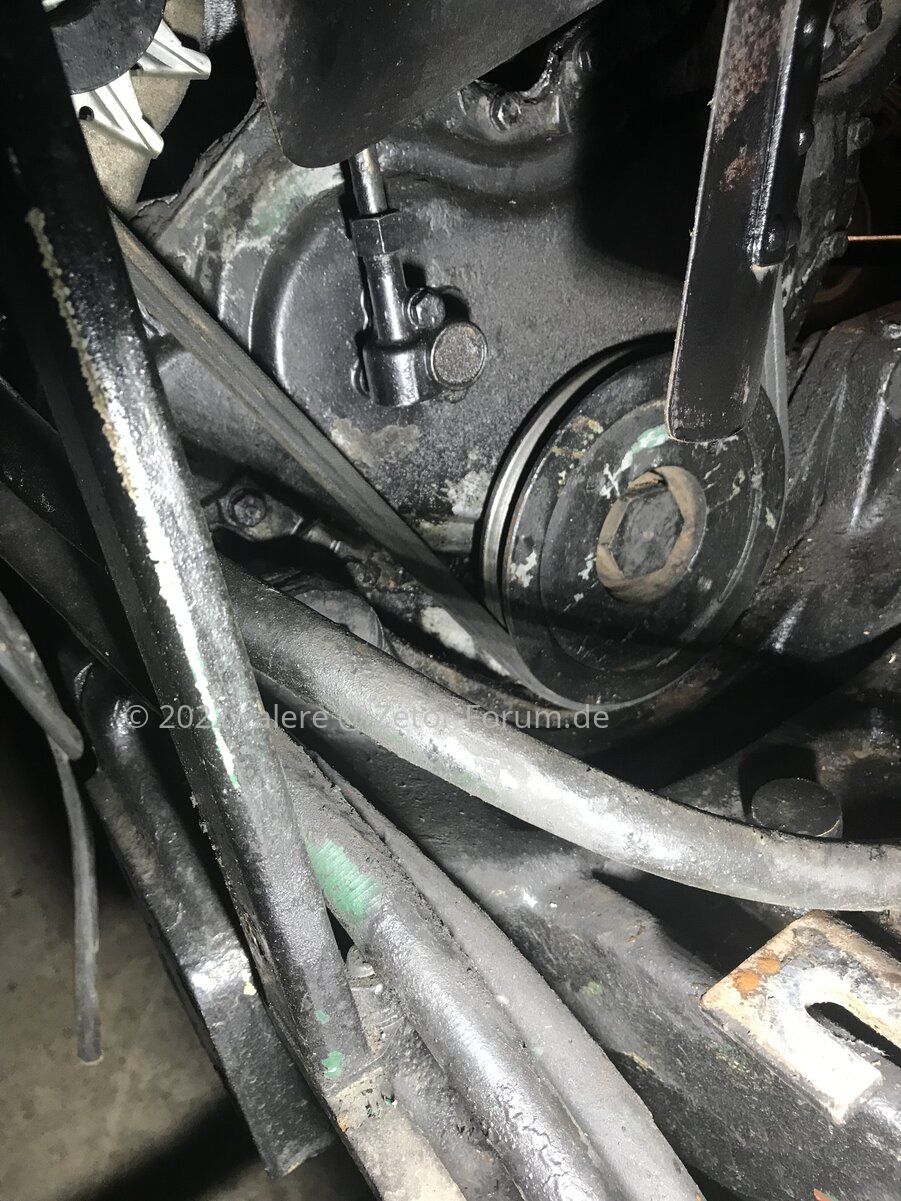

Reperatur lecks perkins a4.248. heute mit der demontage begonnen . kurbelwelle, verteilerabdecku und Olwanne dichtung wird ersetzt. Werde uber diese reperatur berichten auch fur mich sind tipps und infos wilkommen.

Was genau für ein Perkins Motor ist das denn?
Wie ist der vorn und hinten eingebaut? Adapterplatten?

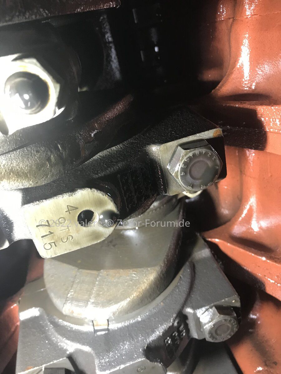

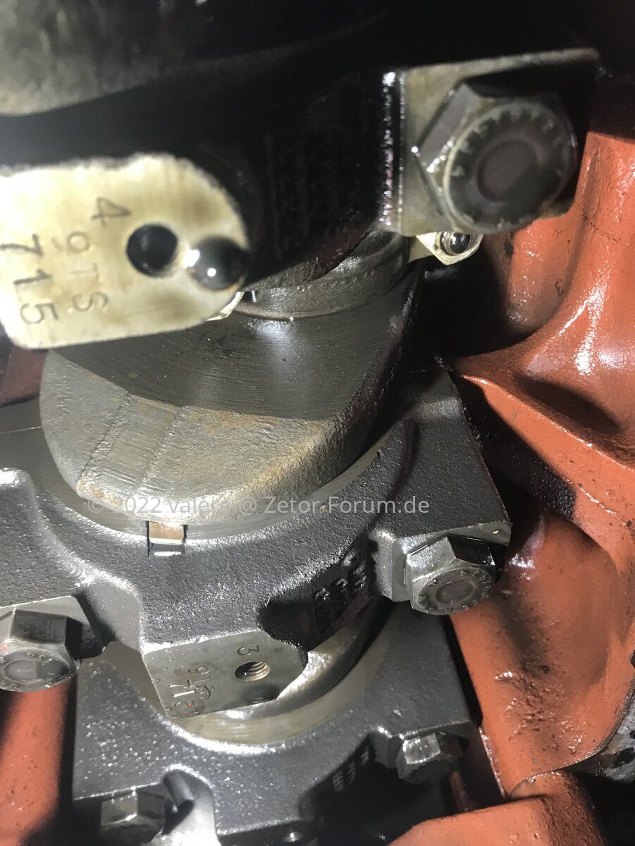

ist ein perkins A4.248 motor 4.1 liter . heute olwanne und riemercheibe entfernt motorlager sind noch in gutem zustand

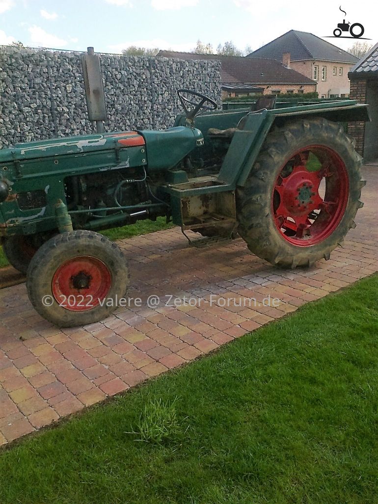

der stundenzahler steht auf 3080 stunden. aber es fuktioniert nicht mehr. der tractor hat niht so viele stunden, denke ich . aber wurde einfach schlecht geplegt. foto is von vor 7 jahren. fur 750 euro gekauft
18.195
Also optisch hast du ihn schon mal deutlich schöner gemacht als du ihn gekauft hattest. :like :)
OK, 3000h sind für den Perkins Motor normal kein Alter...

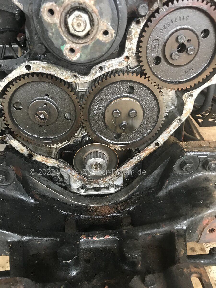

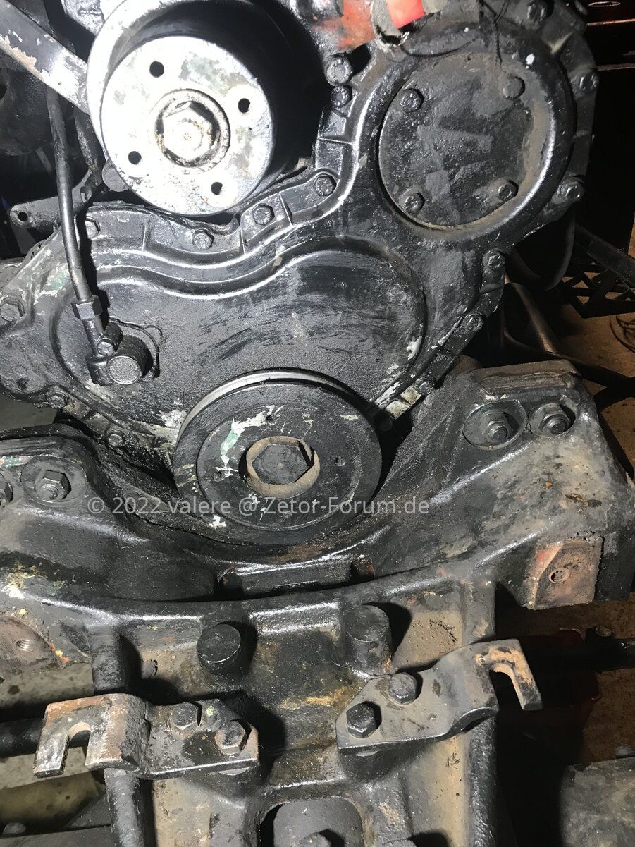

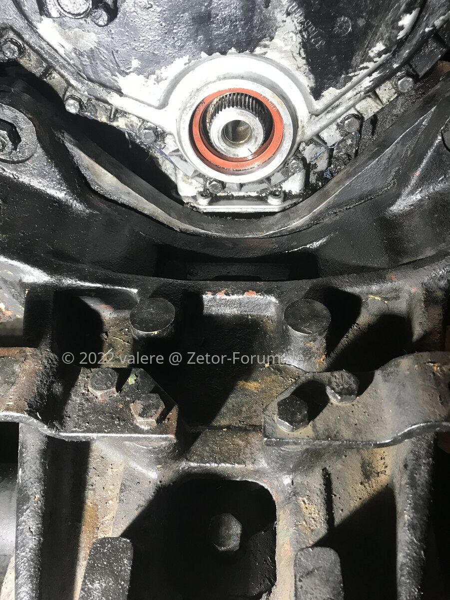

ursache olleck gefunden. deckel wurde mit blauem silikon und alter dichtung montiert. jetzt alles sauber machen und wieder montieren
18.195
Das schaut nach Hylomar aus, kein Silikon. Und noch dazu viel zu viel davon und alte Dichtung.
Aber schön wenn das Problem so gut zu lösen ist.
