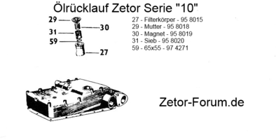

Oke, hab ich das jetzt so richtig verstanden, das ich nicht einfach eine Leitung an den Rücklauffilter an einen freien anschluss schrauben kann bzw. mit einem T-Stück? sondern das ich wieder ein extra ersatzteil brauche?
18.205
Beim 5011 ist der Deckel vom Hydraulikrücklauffilter identisch mit dem der Lenkungshydraulik. Beim 5211er ist der Deckel irgndwie erhöht, mit nem Anschluß dran, wo dann das Rohr vom Drucklosen Rücklauf angeschlossen wird.
Ich hatte mich dazu auch schon mal schlau gemacht, und ich meine. ich habs dann erst einmal verworfen, weil der Deckel beim 5211er nen anderen Gewindedurchmesser hat.
Guck mal:
Ich meine - man könnte sich was Drehen lassen was dann passt - aber genau kann zumindest ich es dir erst sagen, wenn ich das bei meinem gemacht habe. Sorry. :sorry:
ölrücklauf_zetor_serie_10.png ölrücklauf_zetor_serie_2.png CIMG4887 (Large) (Large).JPG CIMG4888 (Medium).JPG CIMG4893 (Large).JPG CIMG4891 (Medium).JPG CIMG4895 (Medium).JPG
18.205
So ist es - das war die Serienausstattung bei der Serie 10 - bei der Serie 2 war dann der Drucklose Rücklauf serienmäßig montiert.

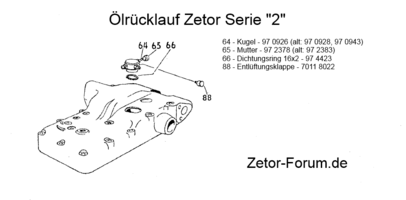

wo denkst du den kommt der drucklose Rücklauf vom Hydraulikölfilter her siehe Bild!
Währe interesant ob wie das auch haben, aber eher nicht so wie es auf der Anleitung aussieht weil da hätte man ja einfach ein T-Stück einsetzen können!

Ah ... genau - das sind Fotos von der Serie 2 meine ich. :denk2: Man sieht im ETK freilich nicht wie dieser "Verteilerkopf" montiert wird (nur eingeschraubt?). Und ich konnte bisher auch nicht messen, wenn geschraubt, ob das Gewinde passen würde...
Aber prinzipiell sollte es mMn. eben auch möglich sein, unseren "Deckel" gegen einen solchen Verteiler zu tauschen - ob nun original doch passt oder man nachbauen muss... das wäre nun die Frage, die ich (noch) nicht beantworten kann. :)
18.205
... ok bei der Serie 2 ists auch geschraubt. Bleibt die Frage der Gewindegröße. Als Dichtung kommt bei der Serie 2 eine mit den Maßen "16x2" drunter - was mir von den Bildern her irgendwie erstaunlich klein aussieht...
mom - ich geh noch mal was nachsehen....
