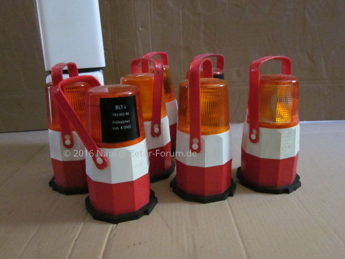

So ist es auch in Deutschland nur das mit der Warnblinkanlage muss hier wohl so sein.
Obwohl es in meinen Augen keinen Sinn macht sinvolle Sicherheitsgurte müssen nicht aber ne Warnblinkanlage die man locker durch eine blinkende Bodenhindernissleuchte (Bild) ersetzen könnte müssen sein :denk4 :denk4 :denk4
Quelle: Ebay
Diese werden bei der Bundeswehr verwendet und sind nicht verkehrt.
