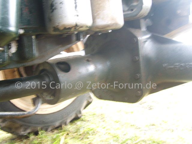

Ich suche eine Anleitung zur Reparatur Allradachse 5245. In meiner Anleitung ist eine andere Achse beschrieben 7245.

mach doch mal Fotos von der Allradachse, und deren Antriebsstrang - dann kann man sichs mal näher ansehen. :like
18.186

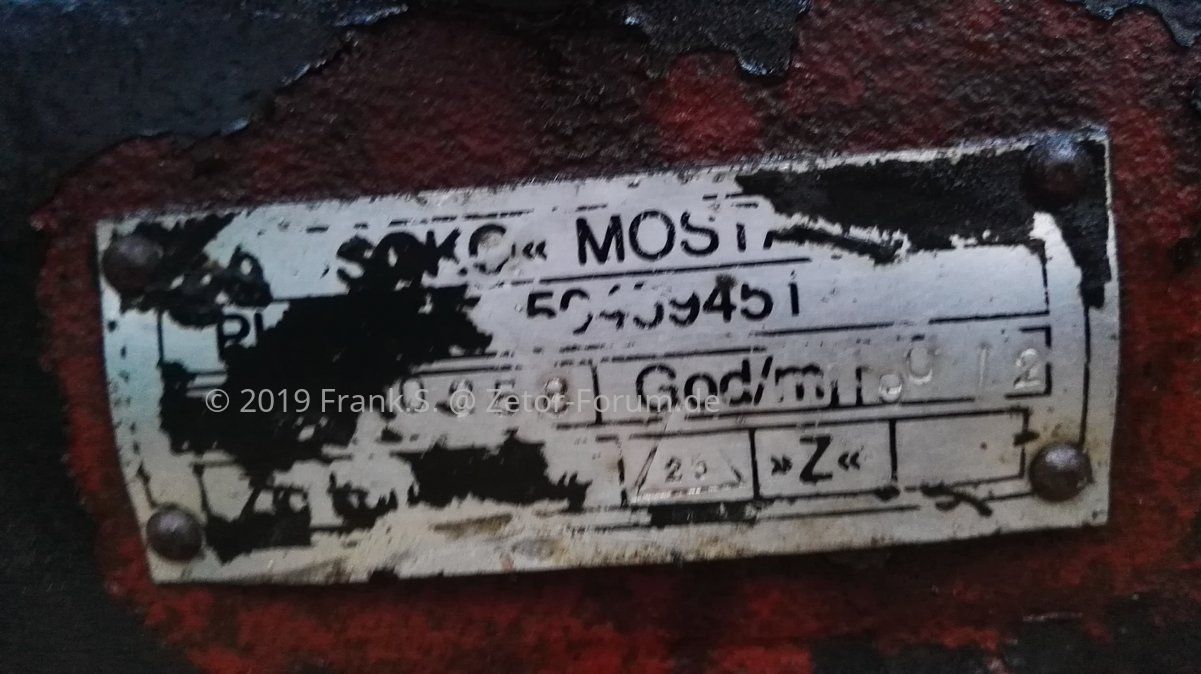

Ach Herr je - auf dem Typenschild ist wohl auch nichts mehr zu erkennen?

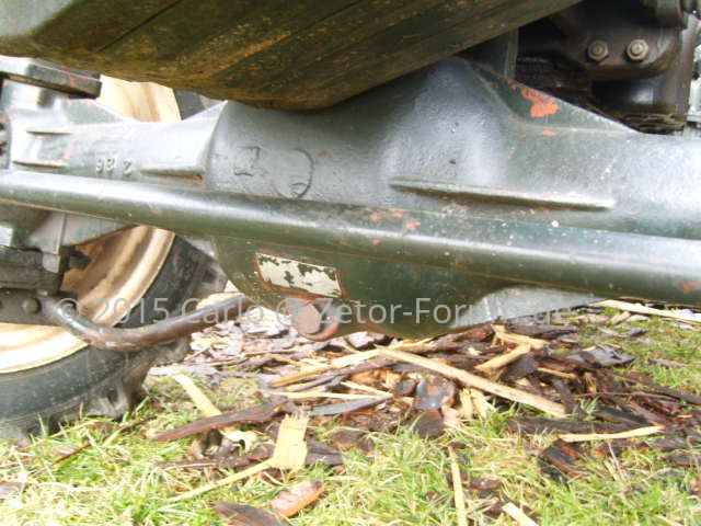

Meines Wissens nach gab es bei den UR1 3 oder 4 verschiedene Allradachsen.
In meiner Bedienungsanleitung ist von folgenden zu lesen:
1. Zetor "leichte Ausführung"
2. Zetor "schwere Ausführung" (Zu erkennen an den größeren Planetensätzen; Felgen sehen fast wie Trilex aus)
3./4. waren dann die Achsen von Carraro (So wie se bei unsrem verbaut ist; wahrscheinlich auch in verschiedenen Ausführungen)
Die Carraroachsen sind an der roten Ablassschraube zu erkennen und sehen insgesamt bisschen feiner aus.
Bei dir dürfte die Achse von Zetor "leichte Ausführung" verbaut sein.
Kann aber da gerne noch mal nachlesen, falls es weiter hilft.
Was hast denn genau dran zu reparieren?
Gruß
18.186
Woran genau scheiterst du dabei? Beim zerlegen oder bei der Ersatzteilbeschaffung? Vielleicht können wir dir ja schrittweise weiter helfen. :)
Cararro hat unzählige Achstypen gebaut, einige hat Zetor auch verbaut - aber ohne das Typenschild oder jemanden mit augenscheinlich gleicher Vorderachse wirds halt schwierig.
Hast du eventuell schon mal versucht in Furth am Wald anzufragen? Oder bei Cararro selbst?

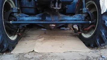

ich hänge mich mal hier ran weil ich auch eine Frage zur Vorderachse meines 5245 habe:
Wie werden die Achsschenkel geschmiert?
An dieser Achse ist nur ein Schmiernippel auf der linken Seite unten, sonst kein Loch wo mal einer war, nichts! Sind die dauergeschmiert und der eine Schmiernippel ist nachträglich reingekommen? Weil das betreffende Teil ist, wie man sieht, schon einmal gewechselt worden. Wer weiß näheres?

Laut Schmierplan in der Bedienungsanleitung sind nur die Kugelgelenke, der Mittelachsbolzen und die Gelenke der Antriebswellen zu schmieren an deiner Vorderachse (leichte Allradachse). Weiterhin ist im ETK zu deiner Achse kein Schmiernippel an der betreffenden Stelle zu finden:
Quelle: Zetor ETK 5211- 7745 Turbo, 1995
Die (21) ist eine Schraube, kein Schmiernippel.

Hallo Carlo, Hallo Frank,
ich habe auch einen 5245 mit der gleichen Achse. Ich versuche am WE Fotos vom Typenschild zu machen. Die Schmiernippel an den Achsschenkeln findet man am besten, wenn man das betreffende Rad anhebt und dreht. Dann gelingt das Abschieren auch besser. An der Achse sind die Ablassschrauben rot lackiert.

Hallo Joachim,
an den Gelenken, die die Räder anrteiben. Sonst sind noch an der Spurstange zwei Schmienippel. Und zentral einer an der Achsaufhängung, Herzbolzen nennt sich das, oder?
Gruß
Baikal
18.186
Ja, genau Herzbolzen vorn/hinten einer, an den Kardangelenken des Antriebes jeweils und an den Spurstangenköpfen, wenn keine wartungsfreien verbaut sind. :like

Ok, also haben die den einen Schmiernippel selbst eingebaut. Mir wären dort Schmiernippel eigentlich lieber, vor allem bei Frontladerbetrieb . Kenne das von den dunkelgrünen Maschinen auf Arbeit, da gabs in den 90ern auch mal ne Phase wo möglichst viel wartungsfrei sein sollte. Das hatte sich teilweise nicht bewährt.....
Gruß, Frank
