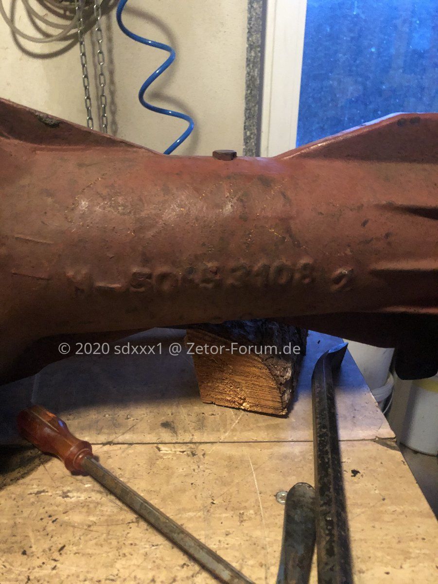

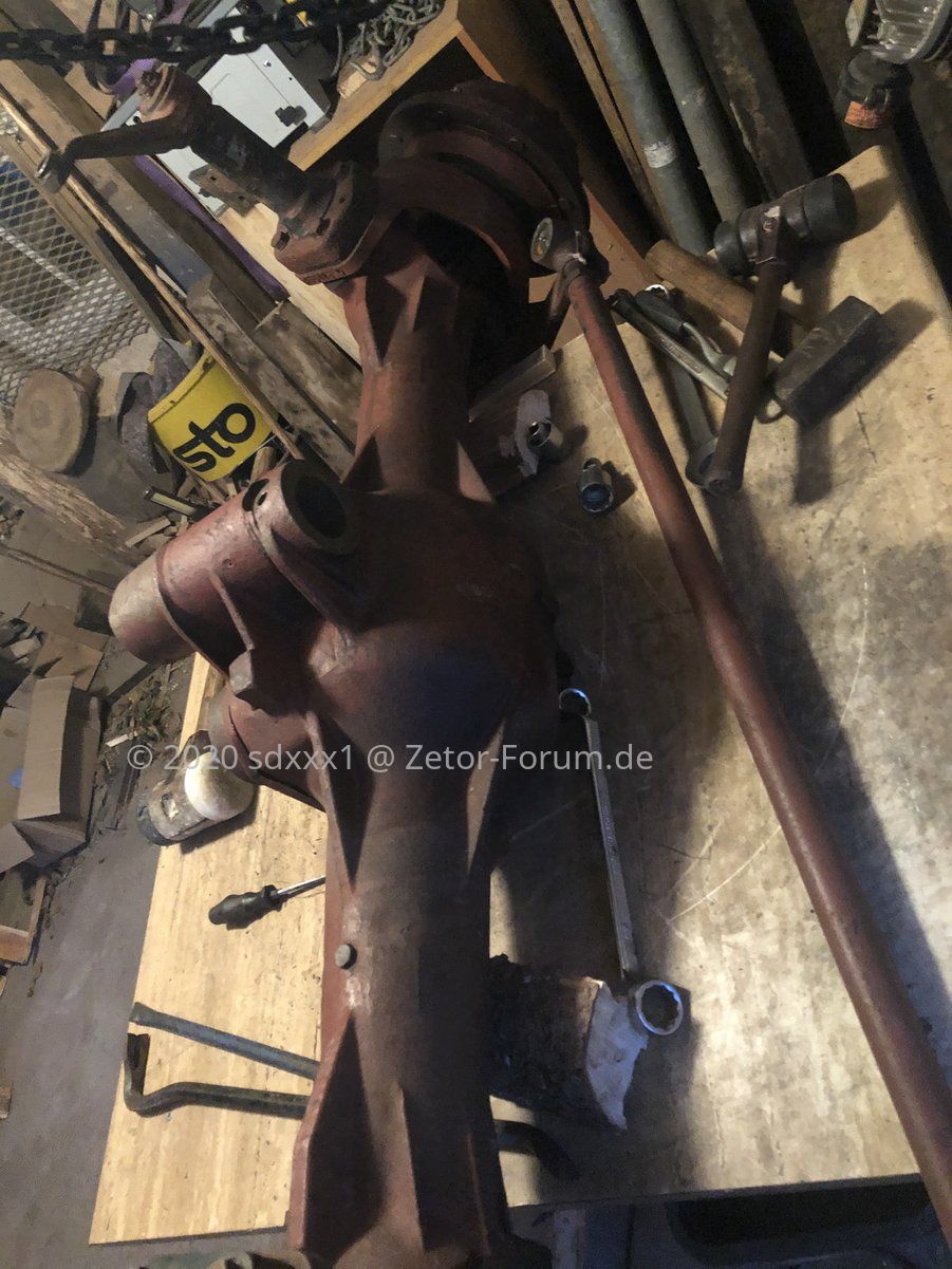

Hallo ich bin gerade dabei mein zetor 5245 komplett zu überholen habe fast alles fertig bis auf die Allrad Vorderachse da leider nicht die richtige Achse in meiner Reparaturanleitung beschrieben ist.

Um welche Vorderachse handelt es sich denn?
Leichte oder schwere Ausführung und Bilder wären auch noch was
Gabs den 5245 mit schwerer Vorderachse? Ich bin mir da gerade nicht so sicher.
Fotos würden das aber freilich zweifelsfrei klären, da hat Marvin absolut Recht.
Das weiß ich eben auch nicht genau ob es bei dem auch beide Varianten gab.
Ab 6245 auf alle Fälle....
Ich bin gespannt auf die Bilder
Ja, beim 6045, 6245 konnte man wählen, beim 7045/7245 normal nicht, das war die Zetor Achse Serie. Aber ich meine der kleinste Allradler hatte die Cararro Serie.
Müsste man mal Prospekte wälzen, wenn man mehr Zeit hätte...
Wie gewünscht die Bilder ich danke euch für eure Hilfe.
Mit freundlichen Grüßen sven
Zetor 5245 bei uns wurde nur mit dieser Achse hergestellt. In unserem Land wird es manchmal als jugoslawisch bezeichnet. Auf Anfrage auch mit 6245.

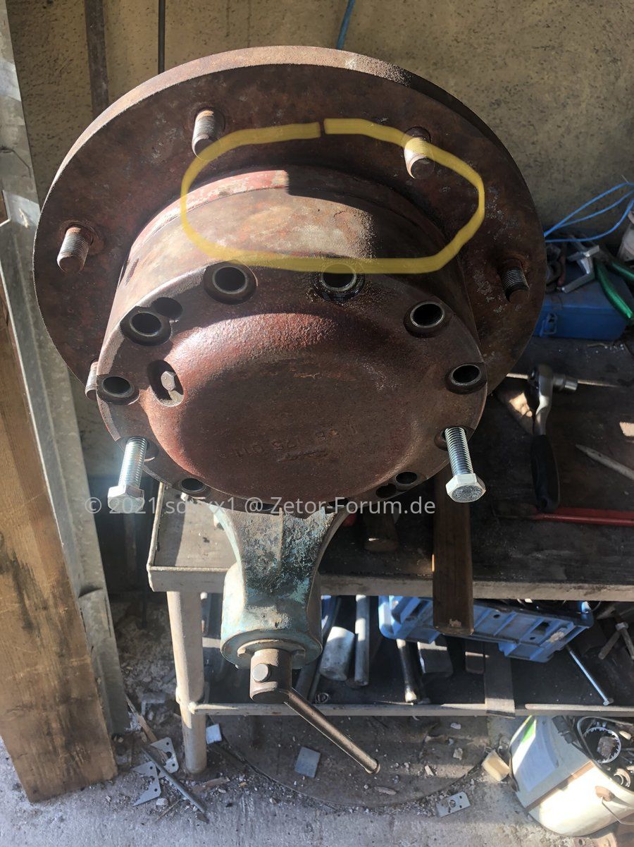

Lösen des kompletten Planetengetriebes Wichtig ist hier die Stellung zu markieren denn der Lochkreis geht auf den Achsschenkel komplett durch und somit kann man das Planetengetriebe verdrehen.

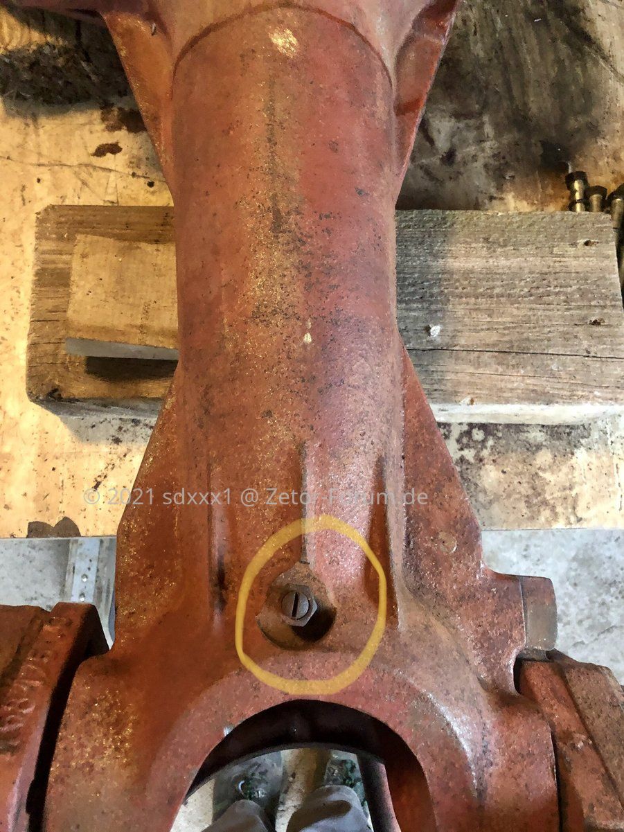

Lösen der Markierten Schraube diese hält die Steckachse in position
herrausziehen der Steckachse wenn nötig mit ein Hammer am Kreuzgelenk nachhelfen

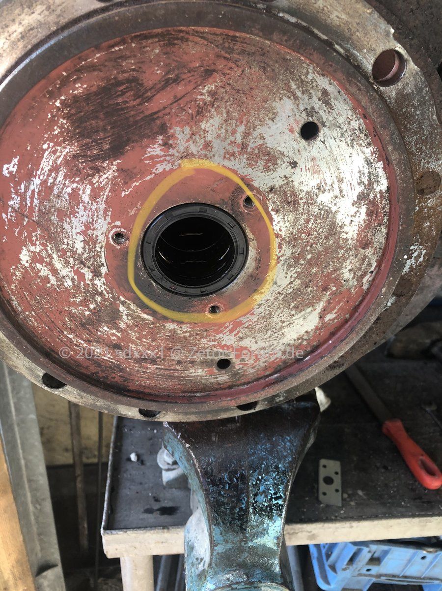

Auf der Rückseite des Flansches den Sicherungsring entfernen und den Kolben nach hinten abziehen hier ist innen ein Wellendichtring und ein Kugellager verbaut den Wellendichtring wechseln und auf der außen Seite den o- Ring dann alles gut mit fett ein schmieren und in umgekehrter Reihenfolge wieder montieren.
Entfernen des Lagerdeckels auf den Planetengetriebe. Erst auf der Vorderseite alle Schrauben entfernen. Dann mit ein Meißel an der markierten Stelle einschlagen das sich der Deckel ein Stück nach vorne schieben tut.
Dann den großen o - Ring tauschen aber den Deckel nicht wieder montieren hier muss später wieder das Zahnrad ausgerichtet werden wo die Steckachse durchgeht. Auf der Rückseite die drei kleinen Schrauben lösen und Blech entfernen.
Die beiden Wellendichtringe auf der Rückseite austauschen und das Blech wieder montieren

dann die Steckachse wieder montieren hierbei ist darauf zu achten das die markierte Schraube genau in den dafür vorgesehen Einstich sitzt am besten Schraube komplett herausdrehen und mit Taschenlampe hineinleuchten bis der Einstich zum Vorschein kommt.
