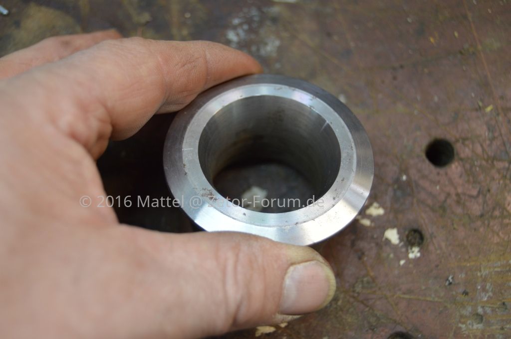

Habe heute die Anhängerbuchse fotografiert zwecks besserer Verständigung.
das 1.Bild ist von oben,2. +3.Bild von unten und Buchse ausgebaut
und ob das legal ist,kann ich auch nicht sagen--ist ja nur 25 km Anhänger also was solls
ja, die Buchse ist von unten reingesteckt
ging straff -mußte mit einen großen Hammer nachhelfen
wenn mal locker ist,kann man sie auch mit einem Schweißgerät anheften
aber erst die originale 38 mm rausklopfen
die ausgebaute Buchse, auf den Bildern, ist meine Ersatzbuchse-wusste ja nicht wie lange eine hällt
nu ist die eine auch schon 4 Jahre im Einsatz ( 6 Tonner Einachser) und kaum Verschleiß
