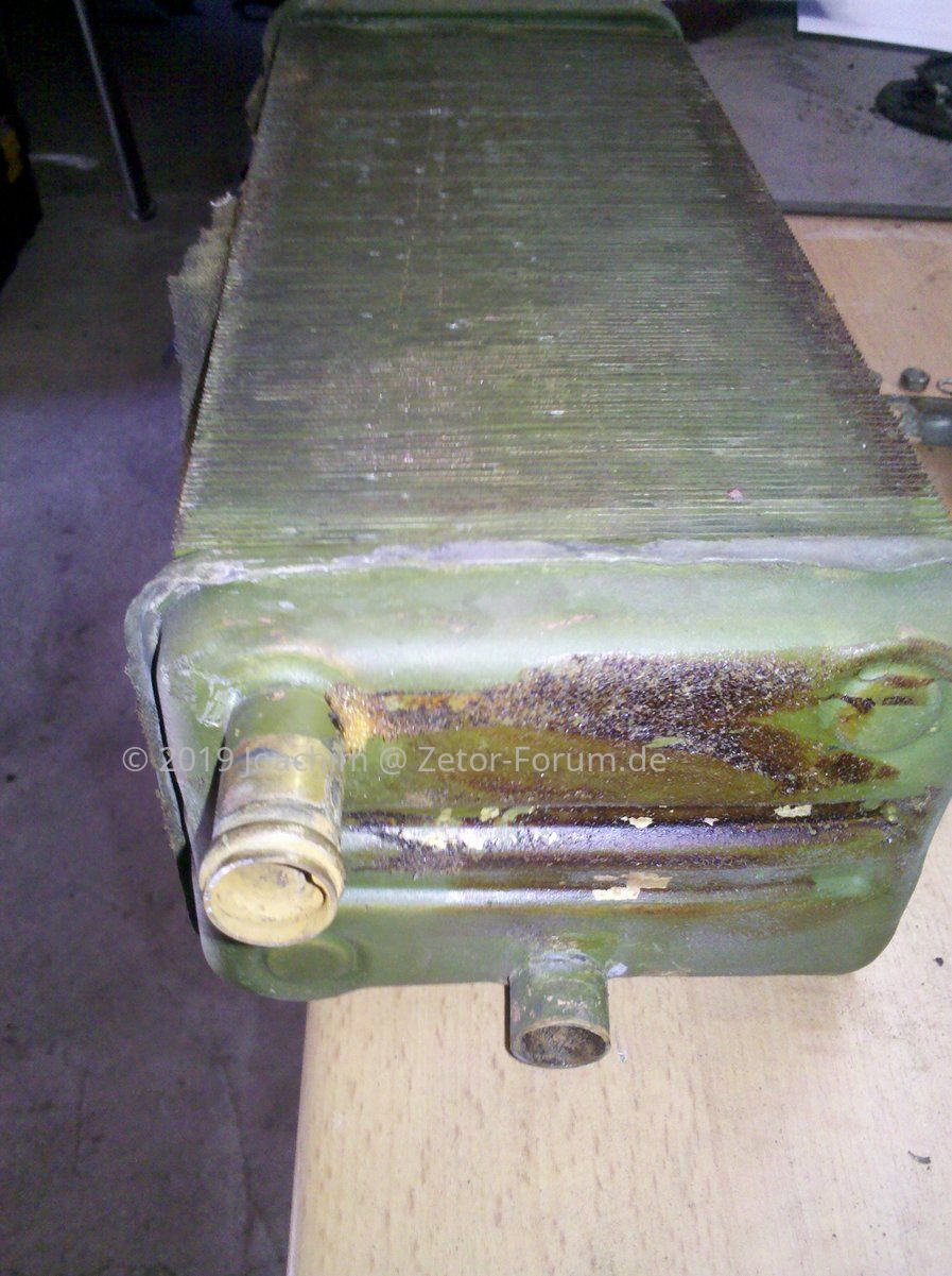

Kurz eine Frage, habe dazu schon einiges gelesen und verschiedene Meinungen gehört. Ich habe mein komplettes Kühlersystem gespült und komplett neue Schläuche verlegt. So nun zu meiner Frage. Der Vorlauf Heißungskühler (Regelventil) kommt an den Abgang oben am ersten Zylinderkopf? Und der Rücklauf kommt unten an das Rohr, welches an der Pumpe hinein geht? (Foto noch mit alten Schläuchen)
Danke im Voraus
Eigentlich ist es in dem system egal wie du die anschließt, ob der hahn im vorlauf oder im rücklauf sitzt spielt hier keine große rolle.
Ja Famu,
den Abgang zur Wasserleiste könnte man als Druckseite und den Eingang vor der Wasserpumpe, als Saugseite derer betrachten.
Richtig angeschlossen!
Wichtig wäre die Entlüftung oben am Heizungskühler, die Luft steigt irgendwie immer nach oben.
Meine Worte ...
Danke, dann bin ich jetzt auf der Richtigen Tour. Den Entlüftungsschlauch musste ich erst einmal frei spülen, war unten komplett zu. Jetzt fehlt noch der neue Kühlerverschluss, dann kann es weiter gehen.
Achso die Heizung ist mit nem Entlüftungsschlauch ausgerüstet hat die große Kabine garnicht!!!
Hatte nur die schmale slowakische Kabine BK 7011 (UBK) - da wurde der Heizungswärmetauscher vom Skoda verbaut, und der hat einen Entlüfteranschluß dran:
Da gibt es in Berlin eine Firma, die für alte Skoda Ersatzteile verkauft - da hatte ich damals (vor 5 Jahren) einen neuen bezogen - falls da jemand was brauch. Die Wärmetauscher der breiten Kabine oder der Nachfolgekabine (das Dach wie ich es auf dem 5011 drauf hab, mit Dachluke) waren alle anders und passen da so auch nicht rein.
