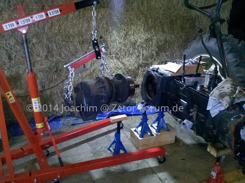

Zum wechseln der erwähnten O-Ringe, hätte/n die Achse/n ab gemusst - denke das hättest du mitbekommen, weil doch ein wenig mehr Aufwand: ;)

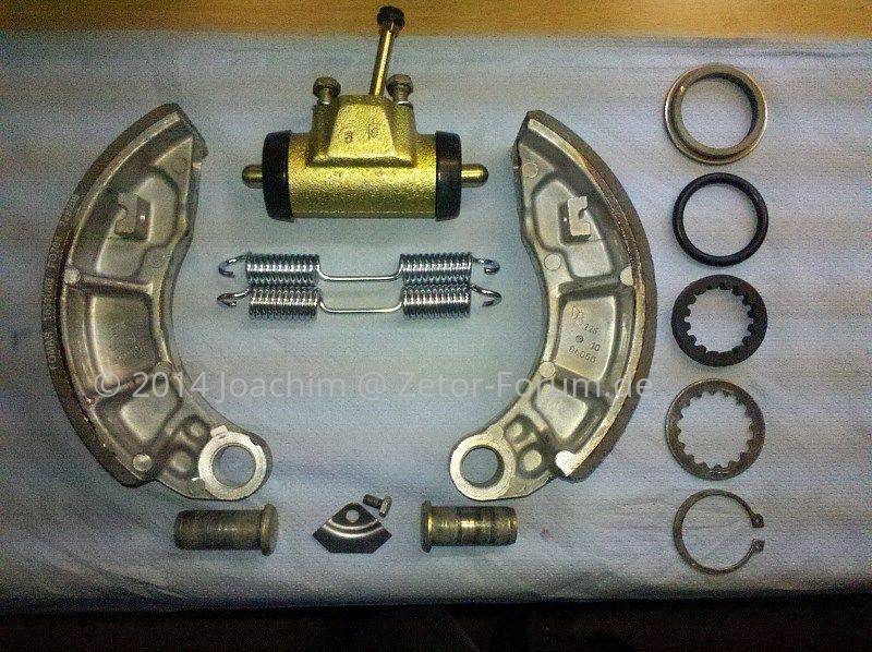

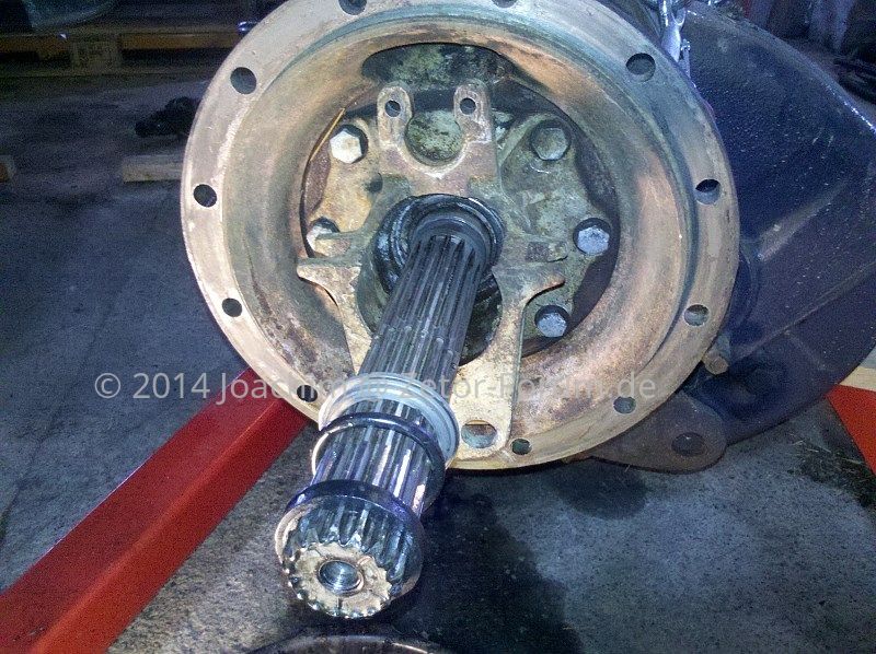

Ralle meint sicher diese O-Ringe:
und den Wellendichtring: (rechts unten im Bild)
Noch paar Fotos zur Bremse:
Jop die meinte ich bei unserem bekannten waren die neuen Beläge nach zwei Wochen verölt, weil der O-Ring in der Trommel von dem "Experten" nicht mitgewechselt wurden. An die O-Ringe kommt man sofort ran wenn man die Bremse macht, Die WDRs zum Getriebe machen mehr Arbeit ja. Der O-Ring sitzt an der Durchführung durch die Trommel, das zweite Bild zeigt den Deckel mit neuem WDR. Ja alles abbauen macht wieder viel Arbeit, versuch mit ner Taschenlampe durch die Öffnung oberhalb der Radbremszylinder zu gucken..da müsste man die Oberkante der Beläge sehen ob die trocken sind. Rechts kann man die Abdeckung der Hebel auch abnehmen und von oben reingucken.
Hier so sehen die verölten Bremsen oft aus.

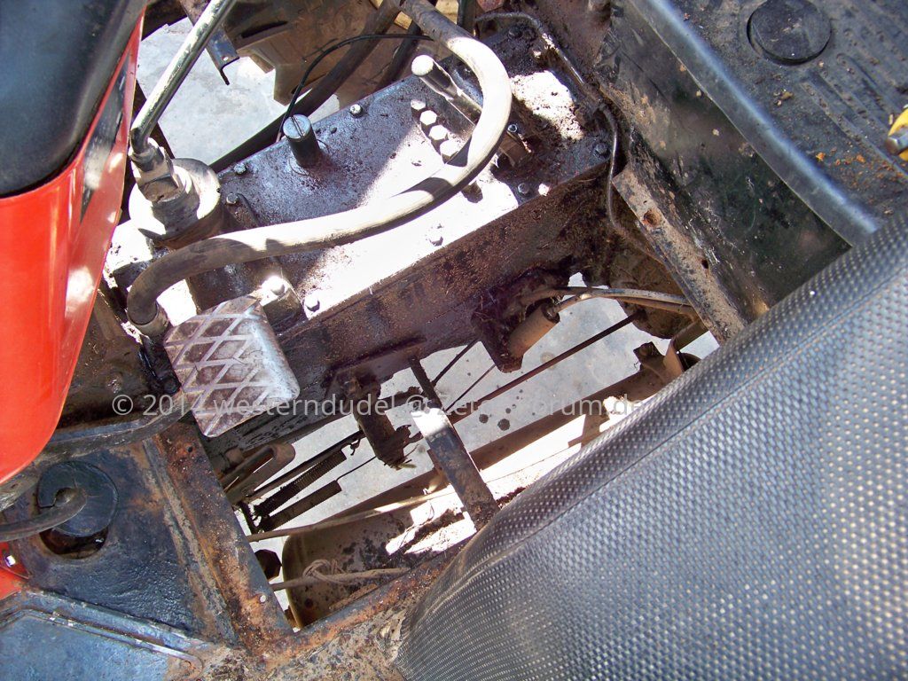

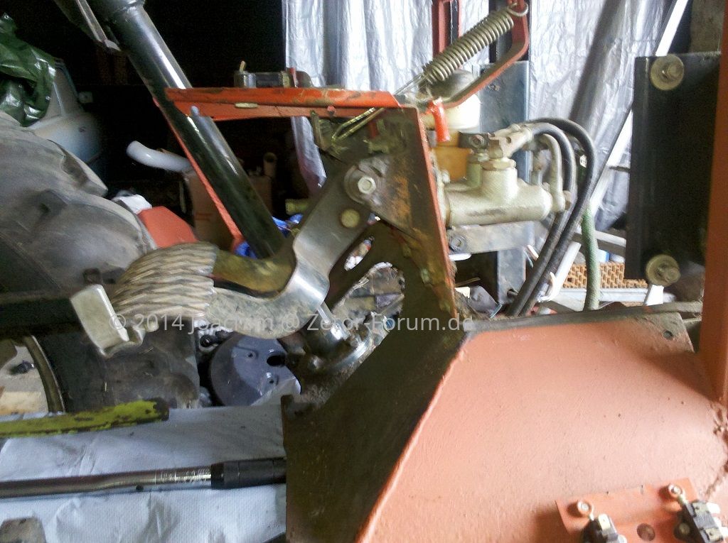

Hallo Joachim , auf Deinem 3. Bild sieht man links den Ausgleichs-Bremszylinder.Was ist das rechts unten noch für ein Zylinder ???
Hallo Gert,

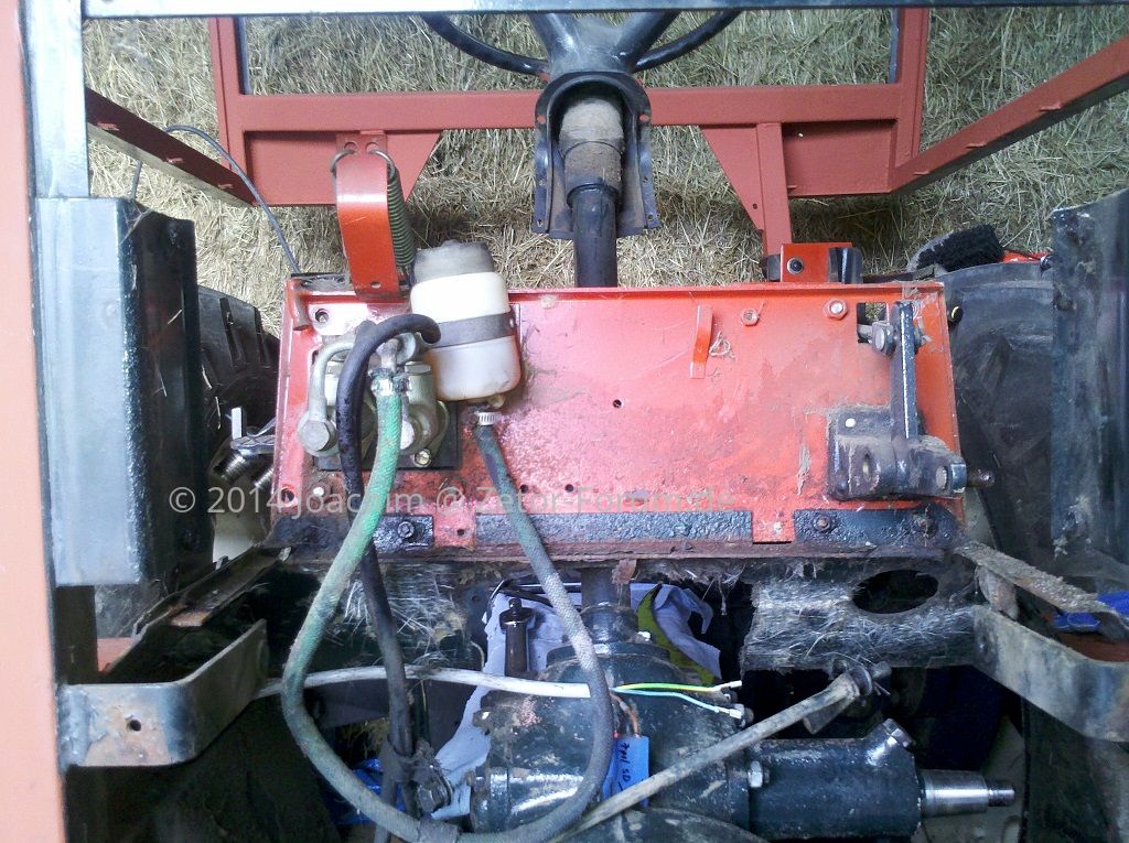

das da rechts ist das Anhängerbremsventil (Druckluftbremse), welches durch die Fußbremse mitbetätigt wird (muss auch bei Handbremse gehen). An die Haupbremszylinder kommt man gut ran, wenn du das rote, quadratische Blech zwischen Fahrerhaus und Motorverkleidung rausnimmst (4 M8 Schrauben lösen), eventuell die Motorhaube auch mit ab, denn kannst du dich vor dem Tank hinstellen und hast alles in Griffweite. Neue Haupbremszylinder kosten so 30€/Stk. man kommt auch von innen ein bissche ran, dann musst du dich aber an der Elektrik vorbei wühlen. Bei der Gelegenheit am besten auch mal beide Bremslichtschalter kontrollieren auf Funktion(zwecks TÜV), das sind schwarze Klötzer die durch die Pedale betätigt werden.

Nein ich meinte nur das das Anhängerbremsventil durch die hydraulische Fußbremse oder mech. Handbremse angesteuert werden kann. Die Handbremse ist extra über nen Bremsband(Siehe Bild 6 Jochaim) außen an der Trommel und wird mit Bowdenzug betätigt. Betriebs- und Handbremse müssen in Deutschland immer redundant voneinander sein, das ist beim Auto genauso. Handbremse kannst du also noch als Notlösung nehmen, ist aber dauerhaft nicht zu empfehlen.
