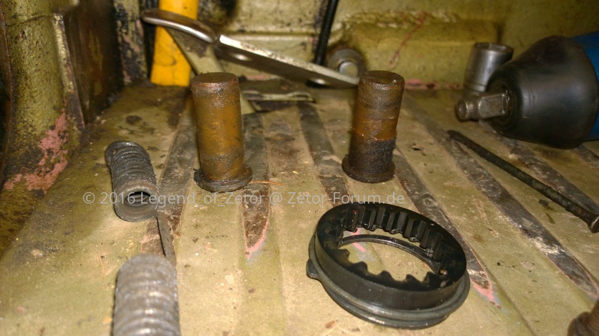

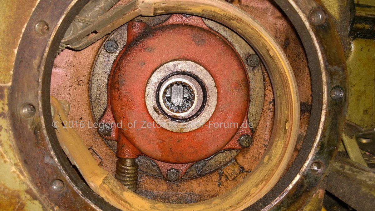

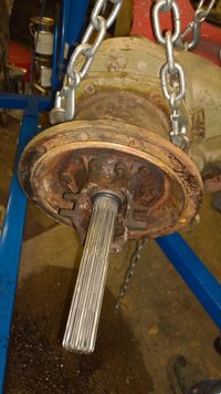

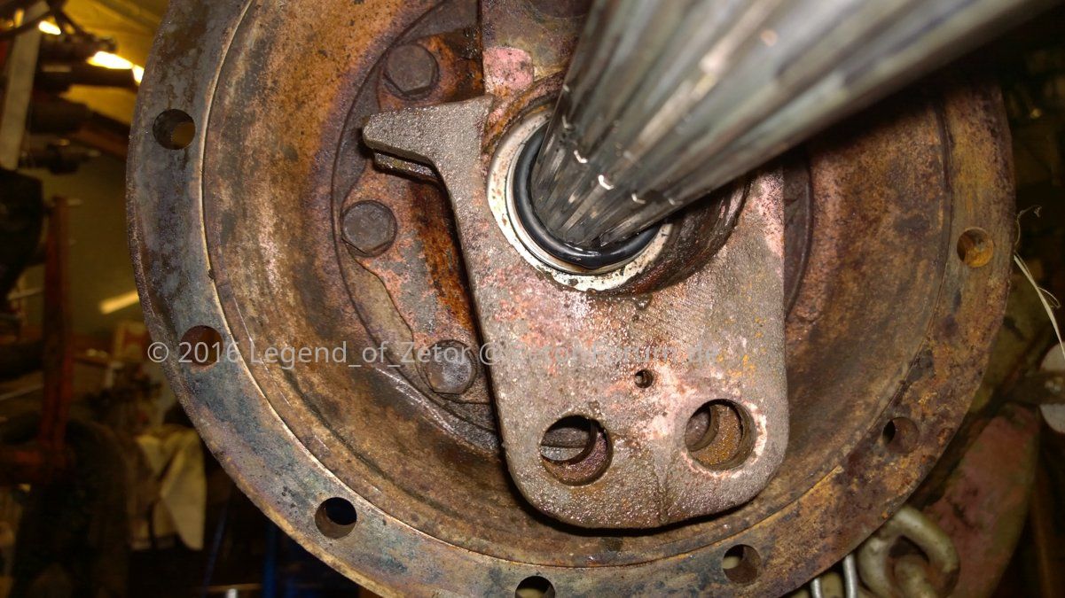

Jetzt kann ich auch endlich diesen Bericht abschließen!
Nach knapp einem 3/4 Jahr Einsatz mit dem Zetor funktioniert die Bremse so wie sie soll :D.
Es war der Radbremszylinder, der sich immer wieder zur Endposition zurück gezogen hat. De neue Radbremszylinder läuft dagegen relativ schwerer und läuft nicht so zurück wie der alte Radbremszylinder.
Zuerst habe ich gedacht, ohje, die Bremse öffnet sich nicht mehr richtig und die Bremse wird heiß laufen.
Als ich den Achstrichter wieder dran hatte, machte ich zuerst eine Probefahrt, um zu schauen, ob dies der Fall sei.
Aber zum Glück bestätigte sich mein Bedenken über eine zu heiß werdene Bremse nicht.
Natürlich habe ich auch Bilder gemacht :lala:
Ansicht ins Getriebe vom Achstrichter aus (rechte Seite)
Wie auf dem Bild ersichtlich ist, war der Bolzen, auf dem der Bremsbacke festgehalten wird nicht richtig montiert.
Auch an der vordere Bohrung erkennt man keinen Bolzenkopf abdruck!
Der Bolzen hatte sich verkanntet.
Quelle: Es sind meine privaten Bilder
Gruß Daniel
