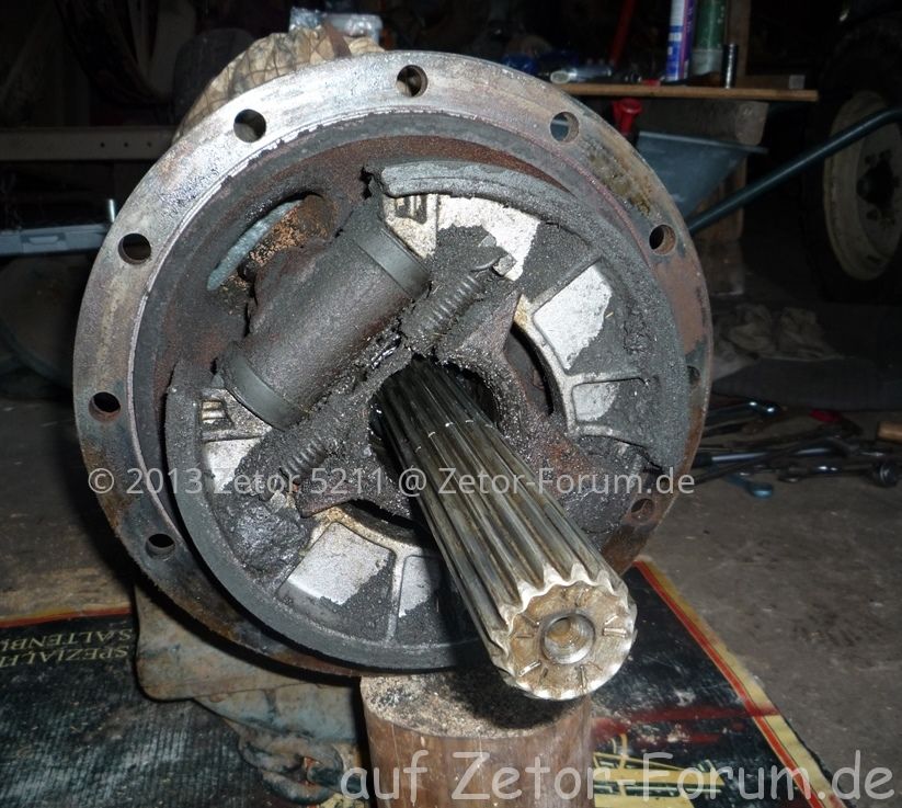

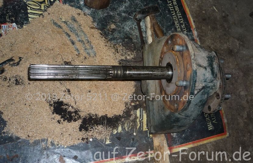

Hallo @ all :)
Na gehts euch auch so, die Feiertage stehen vor der Tür und man schaut auf Jahr zurück....was man(n) alles so geschafft hat und was nicht.....
Aber wie das so ist und man will seine Ruhe haben (zum Jahresende) kommts anders.... :oops
So ging es mir....als ich voller erwarten auf recht Pedal meines Zetor trat... passierte NIX (naja fast NIX) und das Tor....naja es hats überlebt.... :"": mein Vatter meinte....ich soll halt nicht soooo schnell Fahren....OK es folgte eine hitzige Diskussion die darin mündete, das die Bremse zerlegt wird....
man hat ja nix zu tun über die Feiertage....
Hier mal ein paar Bilder
Bremse Li (2).JPG Bremse Li (4).JPG Bremse Li (3).JPG Bremse Li (5).JPG Bremse Li (1).JPG
17.962
willkommen im Club. :top: Hab das gestern auch bei nem Kumpel angefangen und morgen gehts weiter. (Zetor 5011 / Anton)
So wie das ausschaut würde ich mir neben dem Wellendichtring zum Differenzial hin auch mal die Abdichtung zum Portal mit ansehen, wenn das Portal schon mal ab ist. ;)
Beim 5211 (welche Kabine?) hat man ja nicht so dir Probleme an der Kabine vorbei die Achse heraus zu ziehen. Beim 5011 mit UBK ist das schon bescheiden, da man da die Hütte anheben muss um sauber zu arbeiten und da wirds vorn recht knapp...
Bitte gern mehr Fotos! :like

Ja klar, mach ich alle Simmerringe.....die haben ja schon 27 Jahre hinter sich....
Da hab ich schon alles zusammen. :like :like :like
Bilder mach ich noch nen paar.

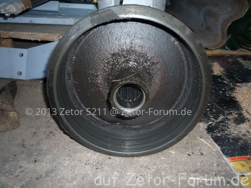

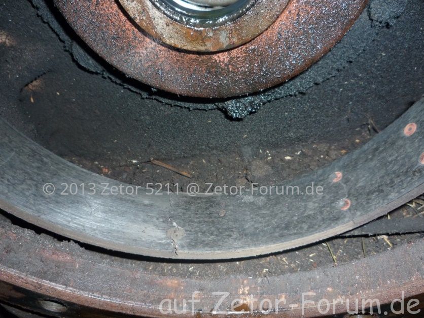

Heute mal wieder etwas weiter zerlegt...
So soll es wohl nicht aussehen...
Ein Blick ins Innere....
Und ja, war echt interessant mal zu wissen/zu erkunden was wo im Getriebe ist.....man weiß ja nie wozu man es mal brauchen kann.... :greis:

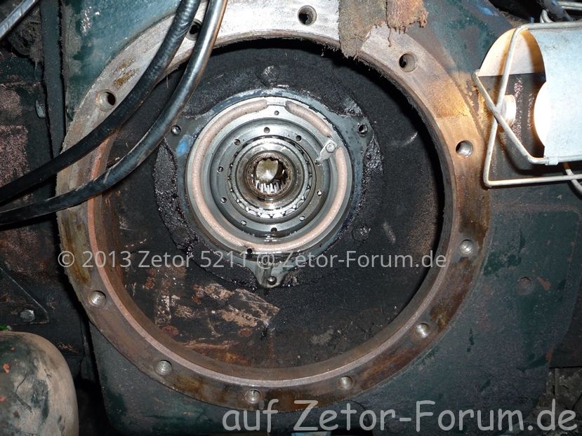

Hallo Ihr Weihnachtsgeschädigten.... :oops:
Hoffe ihr habt alles gut überstanden und seit nicht untätig gewesen....
Wie versprochen wieder ein paar Bilder, langsam wird es....
wieder schön sauber
so siehts doch wieder schön aus....

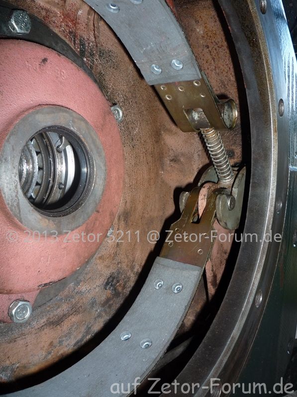

So, gestern ist das lezte Teil (Bremsband) eingetroffen :Yahoo!: Also kann alles zusammengebaut werden....
So, gestern alles zusammengebaut .... und heute mal gleich ne Probefahrt gemacht.
JETZT verdienen die Bremsen auch wieder die bezeichnung BREMSE !!!!
Hi Frosty, naja was schöneres könnte ich mir schon vorstellen..... :oops: aber was macht man nicht alles um dem Weihnachtsterror :"": zu entkommen..... :boah aber es mußte ja gemacht werden! Ich wollte es ja im Frühjahr machen, nach dem Holzmachen. Aber bei dem Wetter hat es sich ja angeboten. Ich muß im Juni zum TüV und da wär das nicht gut gegangen....
Alles im Allem waren es so um die 100€ und so um die 3-4 Tage Arbeit.
Man kann doch von aussen (wenn das Rad richtig steht) in die Bremstrommel hineinsehen/leuchten. Da solltest du sehen können, ob deine Trommeln trocken sind oder nicht. vieleicht ist es ja bloß eine Einstellungssache....

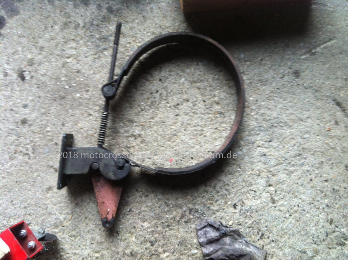

Hi mal eine Frage, habe an meinem Zetor auch die Bremse gemacht, hat von euch jemand eine Ahnung wie das Dreick von der Handbremse eingehängt gehört????
Bzw. kann man das Dreick überhaupt verkehrt einhängen, da die Ansteuerung von der Handbremse eingehängt werden muß und dann die Bohrung nicht ganz passt,
Danke schon mal im vorraus;)

Hast doch über Deinem Beitrag Bilder wie die Handbremse eingehängt wird, da sieht man wo und wie das Dreieck eingebaut ist, bitte Brille anziehen:zufrieden2

Danke für deine schlaue Antwort ;), könnte ja sein das es da bereits vertauscht war, wollte nur auf Nummer sicher gehen ob die höhere Bohrung vorne ist
