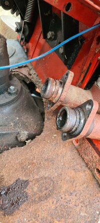

Er kann mir bei Ersatzteilen helfen. Benötige zwei Rep.-sätze für die Geberzylinder

Hallo Jörg,
ich müsste Rep-Sätze da haben - aber schau genau hin, ob sich das lohnt. Ein neuer (Erstausrüster, orig. Fragokov) Hauptbremszylinder kostet aktuell bei mir 24,95 € inkl. MwSt. und ein Dichtsatz 9,45 € inkl. MwSt. - Am Lager habe ich beides, aber ich pers. würde den kompletten neuen Zylinder vorziehen. Ist am Ende deine Entscheidung.
Und ich hoffe du hast Bremsenpaste (ATE) zur Hand, an den alten Zylindern war scheinbar nichts dran. Diese verhindert zu frühes neuerliches Rosten, verdrängt Feuchtigkeit, pflegt die Gummis. Wenn du nichts da hast, kann ich dir bei neuen Zylindern diese auch schon vor dem Versand fertig damit einschmieren. :)
