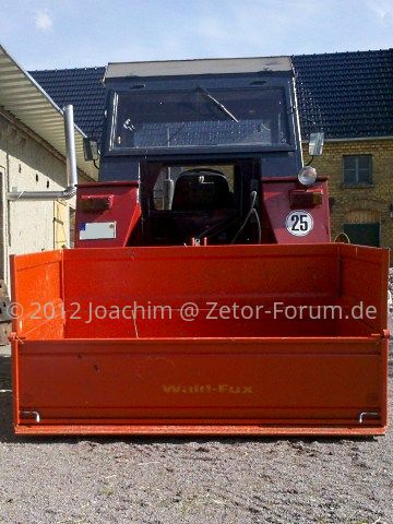

Nach mehreren Recherchen entdeckte ich den “Waldfux” einer Bayrischen Firma, der hatte alles und war noch dazu bezahlbar. Bestellt und eine Woche später kam er dann per Spedition auf dem Hof an:

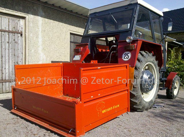

Der Waldfux mit Schürfleiste, Pendelplanke und Zusatz Aufbau in Feuerrot (RAL 3000)

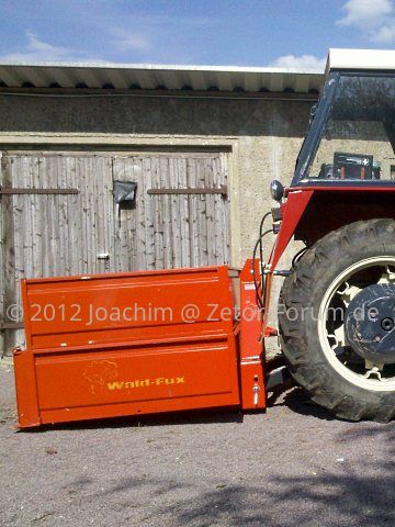

Wie man sieht ist er nur minimal breiter als der Zetor und bringt genug Ladevolumen mit um den leichten Mist zu laden.
Leergewicht des Heckcontainer etwa 300 kg in der gezeigten Ausstattung.
Ein Beleuchtungssatz wird noch montiert werden und zur Sicherheit wohl auch rot-weiße Reflektorfolie um nicht doch mal als Langsamfahrer übersehen zu werden.
