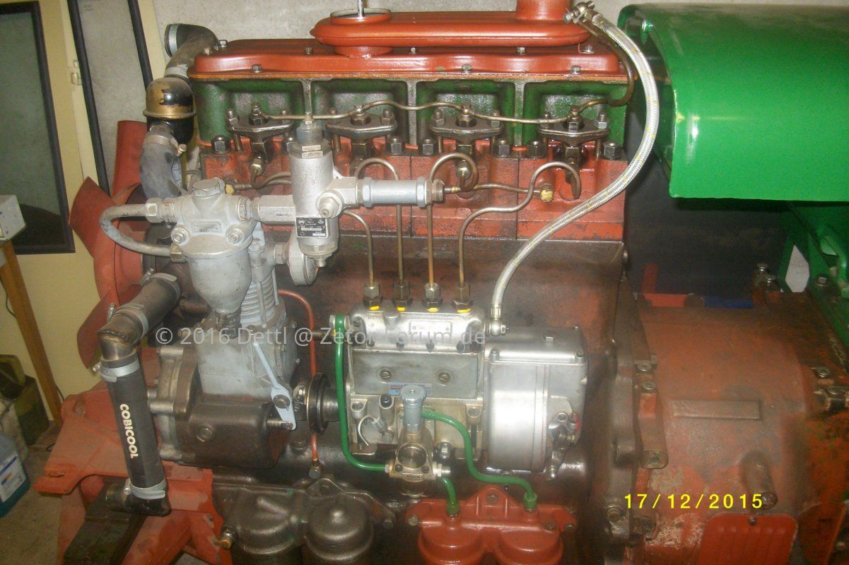

Nnohhrrr, oooch noch Foootooos?
272.JPG Quelle: Dettl
Hier dem Druckregler nachgeschaltet, da im Einschraubnippel die Führung des Gummikegelventils defekt und die Ventilaufsitzfläche im Druckregler irreparabel zerkaut ist.
17.974
Ich meinte motocrossbohrer. :D ;) Aber danke fürs Foto. :like
Vom 5011 kenne ich das so halt nicht. Da geht vom Kompressor ne Stahlleitung zum DBV und von dort eine Stahlleitung zum Druckluftkessel und zum ABV. Fertsch... ;)
