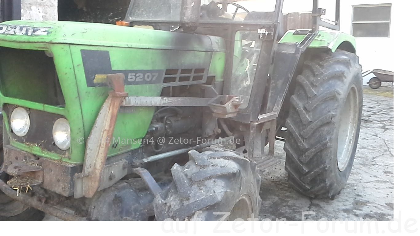

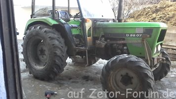

Hallo Zetor Gemeinde,
ich habe ein problem mit unsern Deutz 5207.
Und zwar die schellgangruppe hüpft unter last heraus.
Meine frage was kann das sein? :sorry :sorry :sorry :sorry
Danke schon mal für infos

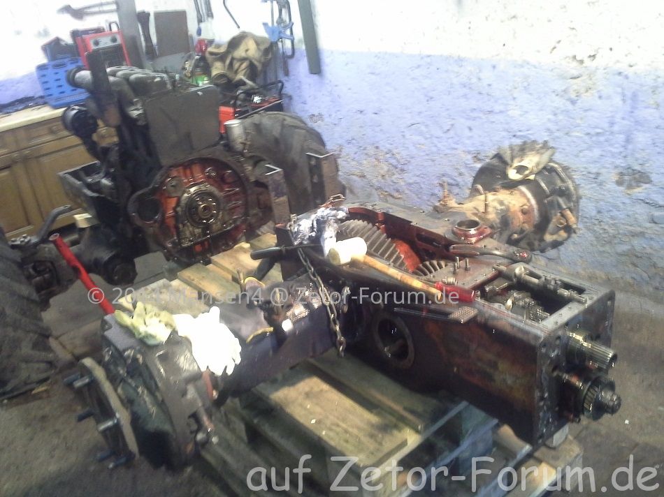

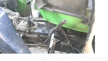

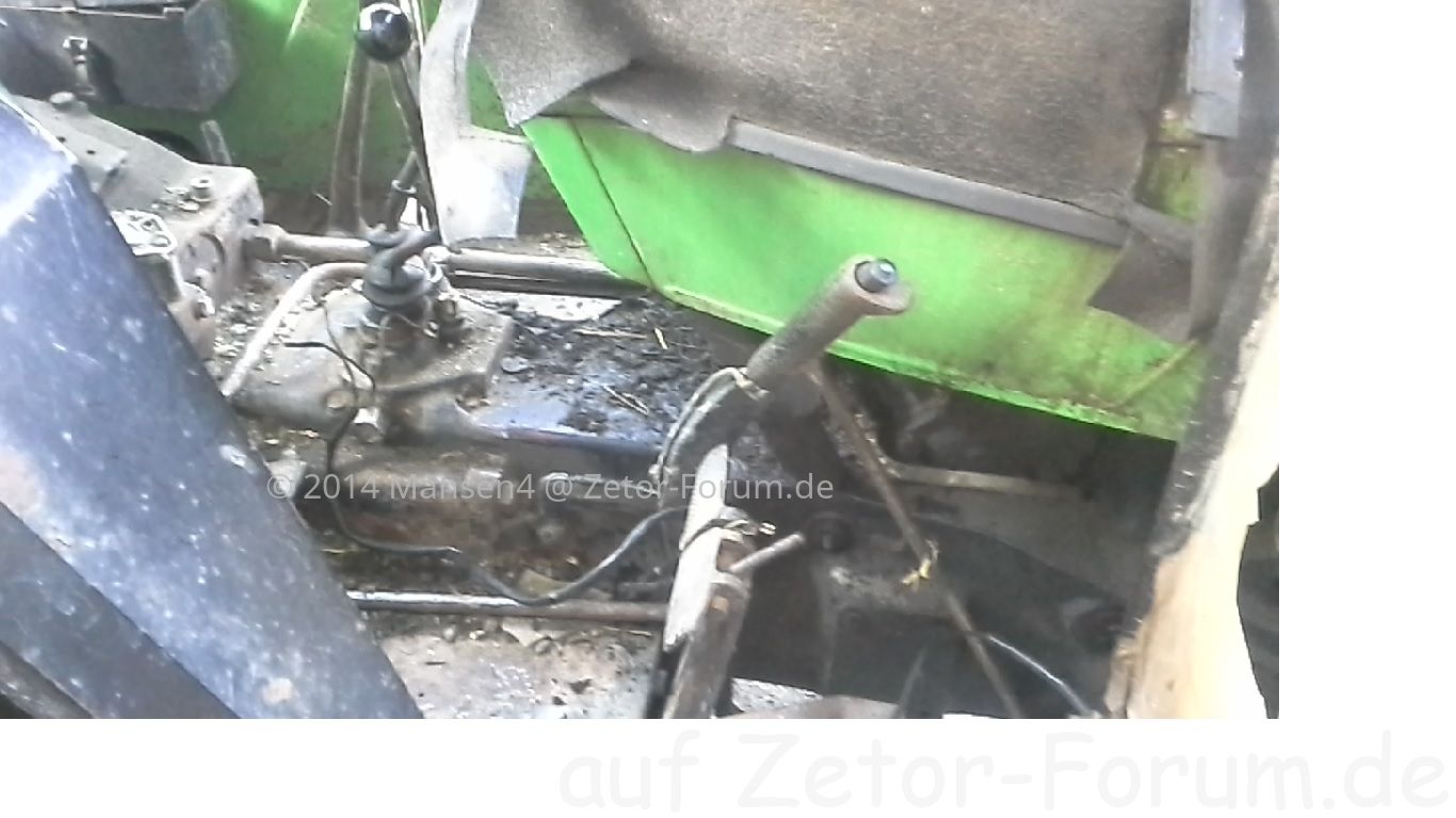

Hallo Gemeinde,
so nach langer pause habe ich angefangen unsern Deutz zu zerlegen. Wir Restaurieren den gesamten Traktor. :boah
Ich halte euch regelmäßig auf den neuesten Stand.

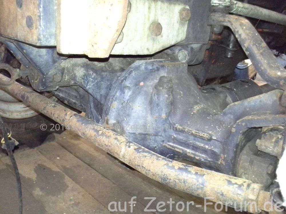

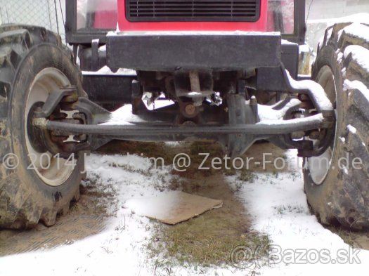

Könntest du mal Fotos von der Vorderachse machen bitte? Die schaut fast so aus wie auch beim Zetor verbaute (Zetor 5045) zum Beispiel. :denk3
Mansen4
15.10.2012
88
7745
Hallo Joachim,
Es ist eine Deutz-Achse weil das Ulmer Münster auf der Achse eingegossen ist.
Aber ich mach mal ein Foto am Montag :)
17.974
Ja - ich hab nur das außermittige Differenzialgehäuse gesehen und wir hatten das Thema Vorderachse ja schon mal, wo wir feststellen konnten das da die Gleichen Teile bei Deutz und Zetor verbaut wurden. Ich müsst das Thema mal suchen oder weis noch wer wo wir das hatten? :denk3

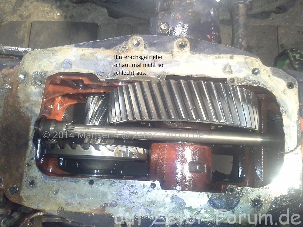

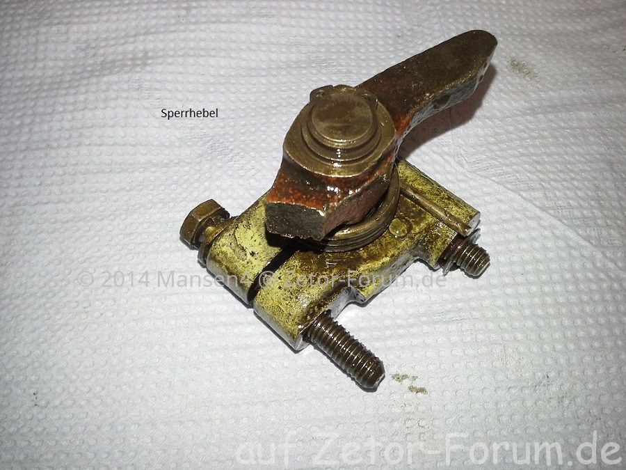

so habe heute mal weiter gemacht. Mußte feststellen das der Sperrhebel abgebrochen ist. jedoch habe ich noch kein abgebrochenes Teil im Getriebe gefunden. o_O

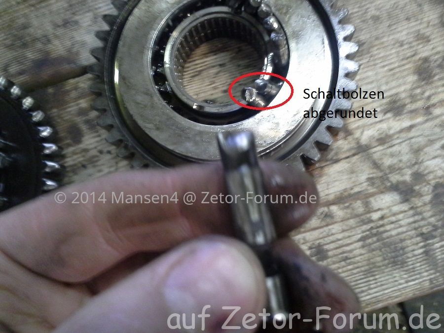

leider ist der Sperrhebel nicht für mein Problem verantwortlich . Ich habe herausgefunden das beim Schaltring Schaltbolzen verbaut sind und die sind abgerundet . das heißt ich muß das ganze Getriebe zerlegen. :boah :kotz :shock:
Ich wäre um jede Info froh :top:

Hier mal die Achse die in Zetor Modellen (nicht von, aber in) verbaut wurde:
Zum Deutz kann ich dir leider nicht wirkich weiter helfen. :ka: :sorry:

so meine Vermutung hat sich bestätigt die Schaltbolzen sind abgerundet und darum ist der Schnellgang rausgesprungen.
Auf zum Deutz Händler
@Joachim die Zwischenwelle ist in Ordnung laut genaues begutachten. Gott sei dank :Yahoo!:
