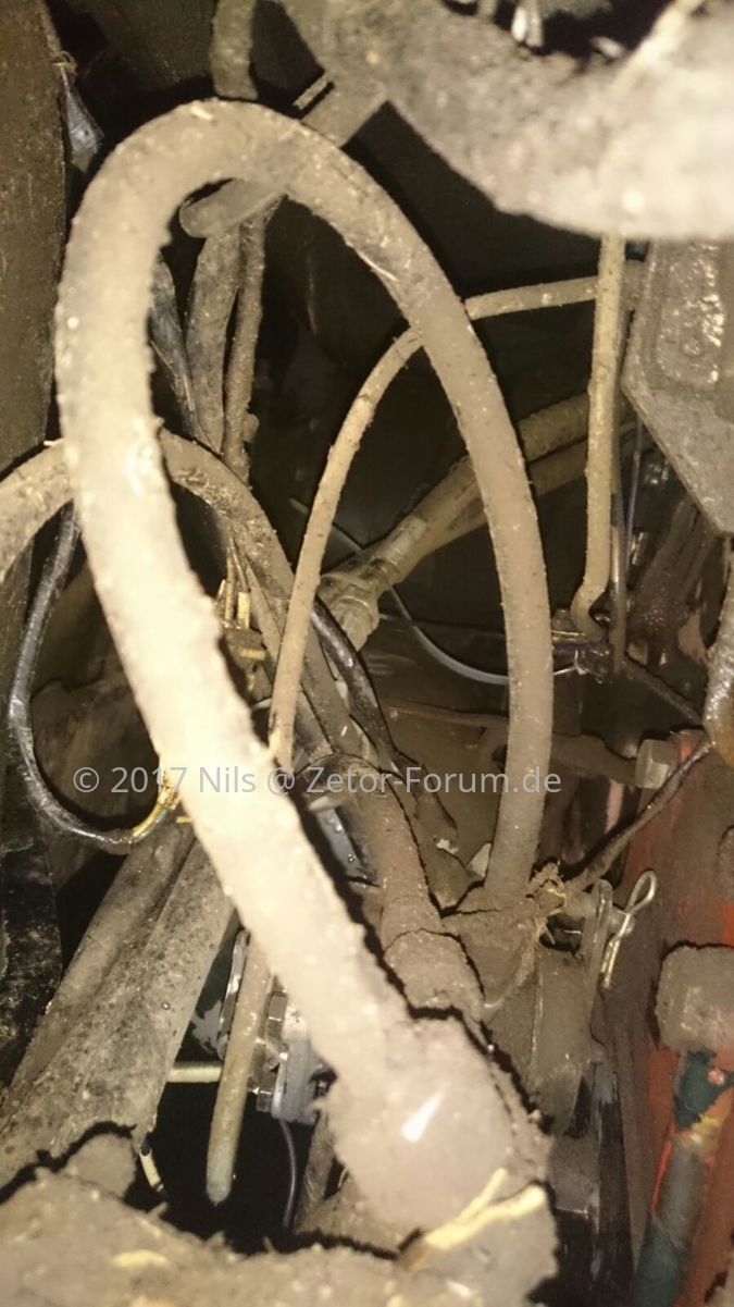

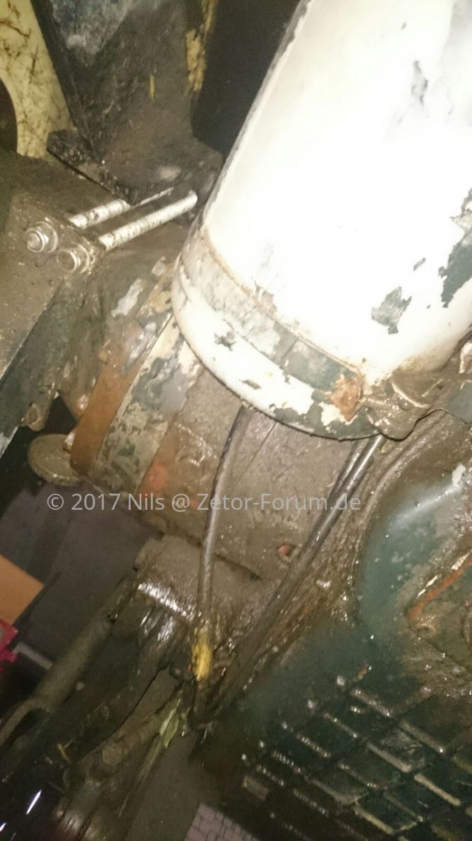

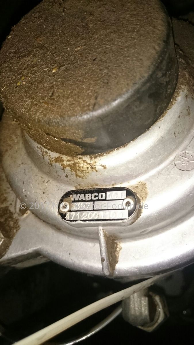

es ist zwar schon etwas her aber evtl. wird ja noch nach der Lösung gesucht.
An unserem Zetor wurde eine Zweikreisdruckluftbremsanlage nachgerüstet. Ich kann gerne mal Bilder von den benötigten Teilen und deren Verbindungen machen. Auf jeden Fall sind die Teile von Waeco.
Nils das wäre Top :like Wenn wir daraus mal dann noch was kompaktes für Lexikon machen wirds auch später leicht wieder gefunden. :)
Ich werde mich schnellstmöglich an eine Zusammenfassung ran machen, kann allerdings noch ca. 2 Wochen dauern.;):)
Ich versuche das auch gerade und werde es mit einem Einkreis Anhängerbremsventil welches über den schwarzen Anschluss angesteuert wird und dann den gelben Anschluss versorgt lösen. Roter Anschluss dürfte ja klar sein. Also grob braucht man Druckregler 6,5 bar, Druckbegrenzungsventil 5,2 bar, Anhängerbremsventil einleiter und ein bisschen Luftrohr Anschlüsse und Nippel. Ich bin aber noch in der Planungsphase.
Oha, dass ist bei mir vor lauter Arbeit untergegangen. Sorry. Ich werde aber nun wirklich die entsprechenden Informationen zum nachrüsten der Druckluftanlage einreichen.

Nils - ich frage mal vorsichtig: du wolltest doch auch mal Bilder von deiner Bremsanalage gemacht haben, ich hab nun auch einen in der Nähe der aufrüsten möchte und da wären Fotos jetzt echt was wert. :)
Hallo, ich melde mich nun zurück werde mich nun gleich um die benötigten Informationen bemühen. Bitte entschuldigt die starke Verspätung.
Besser spät als nie. Danke das du es doch noch machst. :like

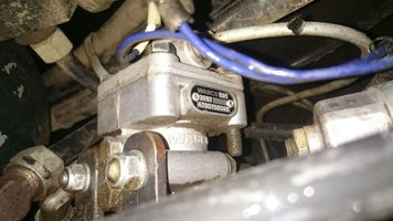

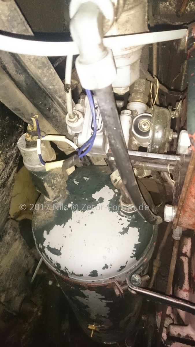

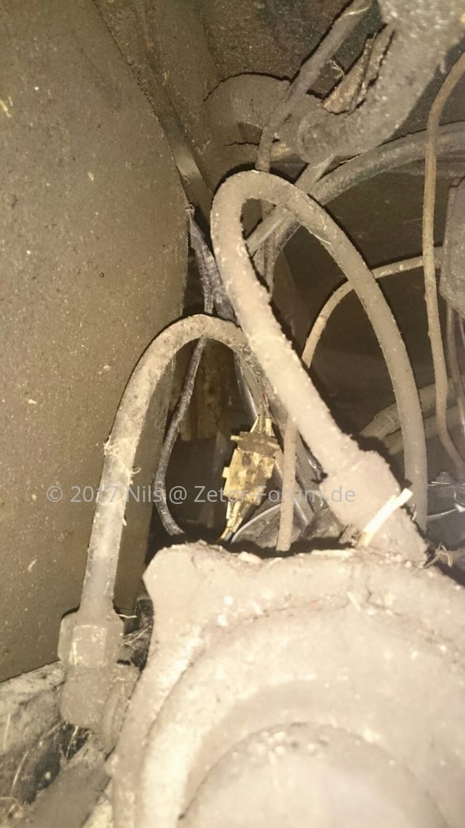

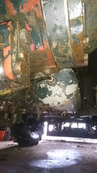

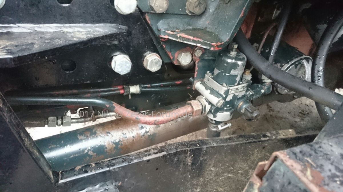

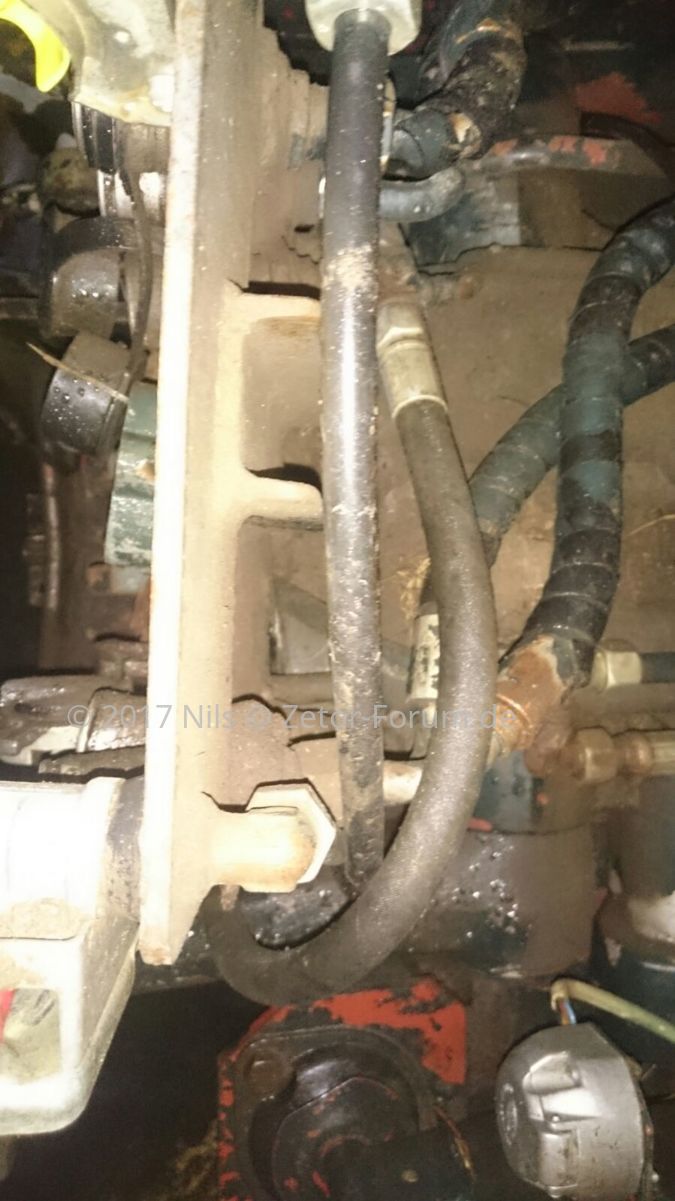

So nun schon mal die ersten Bilder:
Die Erklärung folgt:)
