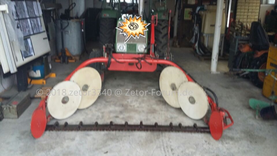

Hat jemand im Forum schon mal mit einem Doppelmessermähwerk gearbeitet ?
Ich habe mir jetzt eins zugelegt, 220cm AB im Frontanbau von Kunzelmann, es ist ein gebrauchtes aber in top Zustand.
Orginale Bedienungsanleitung, Schwadbretter statt der scheiben, schleifgerät und eine Ganitur Ersatzmesser sind auch dabei :ok:
Der Antrieb erfolgt mit einem Ölmotor.
Ich bin gespannt, wie sich die Maschine schlägt und besonders was der DieselVerbrauch machen wird und wie die Standzeit der Messer sein wird.
Mehr Bilder gibt's, wenn es bei mir auf dem Hof ist und angebaut wird. Das Bild hab ich beim Verkäufer gemacht.

Wie fährt man das auf der Straße? Und was spricht gegen die Scheiben, statt Schwadbrett?

Von der breite her darfst damit ja locker auf die Straße, das wird hydraulisch ausgehoben und es kommt ein Blech über die Messer.
Die Scheibenachten nur dann Sinn wenn hinten dran direkt der lagewagen am Traktor hängt, dafür wurde es beim vorbesitzer auch genutzt.
Mit den schwadbrettern bleibt das Futter breit liegen und man spart sich 1x wenden weil es eben nicht zu einem schwad gezogen wird sondern gleich auf der ganzen breite liegt.
Kostenpunkt neu sicherlich für das Paket deutlich über 8500€.
Gebraucht i.d.R. um 3000 € plus eben schärfgerät etc

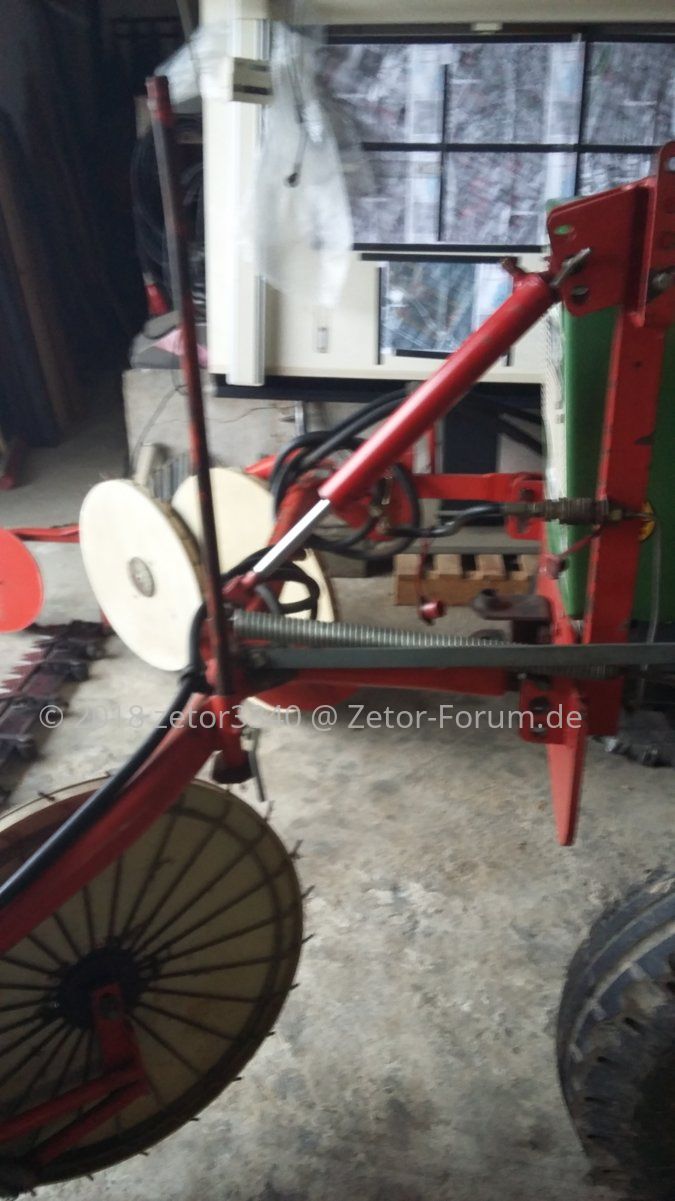

Diese Woche geht es endlich an der Maschine weiter. Der Umbau von "Eigenbauanhängung" auf Dreipunkt steht an, ebenso die Erneuerung der Hydraulikschläuche, Bilder folgen dann natürlich. Gleitkufen um die Schnitthöhe zu vergrößern sollen auch noch drunter.

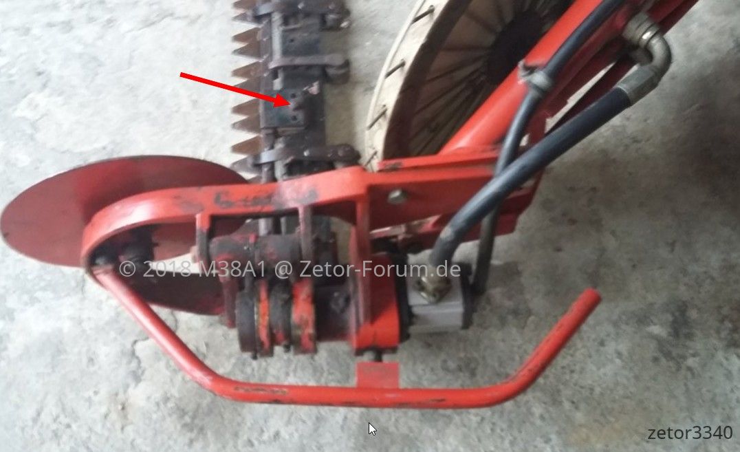

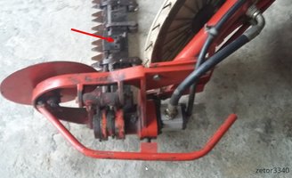

aber wozu Schwadbleche ? bei einem Doppelmesserbalken sollte auch dann nix stopfen, wenn Du ins bereits gemähte Futter fährst. Ohne Schwadbleche würde das Gras noch gleichmässiger liegen ...
Wenn Du Gras zwischen die Klingen bekommst dann hat in der Regel der Niederhalter zu viel Spiel. Die Klingenschärfe hat damit weniger zu tun. Zumindest sind das meine Erfahrungen vom Balkenmäher ... der ja den selben Aufbau hat.
Grüssle Micha
Hier mal in Deinem Bild markiert ...

Die schwadbleche räumen das Futter ein wenig weg vom ungemähten, so sieht man den Anschluss besser.
Der Niederhalter ist nur eine Sicherung, die Messer werfen eigentlich nur von den Messerarmen gehalten. Laut Handbuch verursachen stumpfe Messer dass sich das Futter zwischen die Messer setzt.
Mal sehen wie es sich weiter schlägt..
