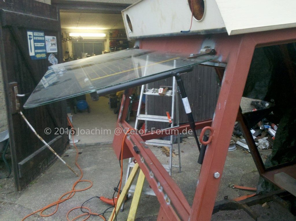

habe ne Frage zur Heckscheibe 7011er Kabine. Die Teile wurden geliefert: Die neue Scheibe ist da, die Scharniere sind da, der untere Halter ist da (allerdings fehlen wohl die Laschen mit den Schraublöchern, die Dämpfer sind da.
Allerdings konnte ich nirgendwo in einer Dokumentation erfahren mit welchen Schrauben, Unterlegscheiben, Gummi/Plastik Unterlegscheiben etc. die Scheibe verschraubt wird.
Ich kann mir nicht vorstellen, dass man die nackte Scheibe an die nackten Metallscharniere anschraubt. All diese Teile fehlen noch. Ich kann mir da durch ähnliches Material das ich hier vom Maschinenhandel kaufe helfen, nur wie sieht das original aus? Hat da jemand Infos dazu?

Was dir zu fehlen scheint ist:
Das sind Plastik-Formscheiben für die Senkkopfbefestigungsschrauben die direkt in die Scheibe gedrückt werden (von außen!) und die dazu passenden Gummiunterlagen die dann innen unter das Heckscheibengestell gehören.
Das ist nur als Demo-Bild (das Gestänge hab ich nicht verwendet) - mein Gestänge schaut so aus:
Bei allen Schrauben selbst hemmende Muttern verwenden und nur soweit anziehen, das man gerade sieht, das die Gummiunterlagen sich anfangen auseinander zu drücken. Unter die Scharniere gehören natürlich auch Gummiunterlagen und zwar von beiden Seiten!

Heute wurde der Rest vom Schützenfest montiert. Alle Teile passten, die bei lokalen Händler besorgten Befestigungsmaterialien konnten erfolgreich eingesetzt werden.
Jetzt mit Heckscheibe ziehts nicht mehr so. Gott sei Dank bleibt de Regen jetzt auch draussen.
Spassig war die Auswechselung der Sitzpolster.
Weil nicht gewusst wie und wo, den kompletten Sitz aus all dem jahrealten Schmunk befreit und ausgebaut. Hölle schwer das Teil.
Drahtsicherungen lokalisiert und alte Sitzpolster entfernt.
Schlauerweise den kompletten Sitzkorpus ohne Polster wieder in die Kabine rein. Sitz eingebaut, beim Einsetzen des Rückenpolsters zu hastig gewesen, die ganze Chose wieder ausgebaut, (aus der Kabine wieder raus) Polster gelöst, Sitz ohne Polster wieder rein (ist eh schwer genug ohne Polster) in der Kabine vorsichtig das Rückenpolster wieder eingefügt, passt wackelt und hat Luft.
Dann noch den Steg für den Scheibengummi an der unteren Strebe des Heckfensters erneuert. (20x 2mm Bandstahl angepasst) Rahmen mit Fertan, Grundierung und schwarzem Lack behandelt., Neuen Scheibengummi rein, Scheibe eingesetz, alle selbst angepassten Teile funktionieren.
Die Scheibe ist dicht, die Scheibendämpfer heben ordentlich, alles fluchtet, jetzt kann der Regen kommen.

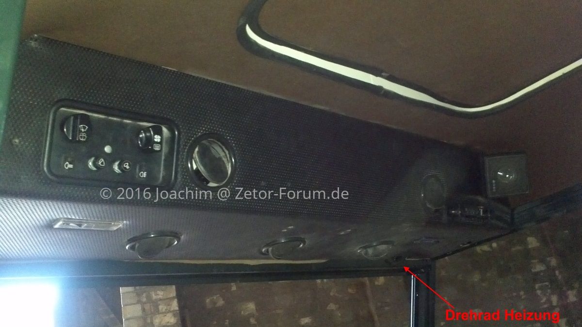

Im Zuge der "Besitznahme" suche ich noch den Heizungseinsteller. Da wo die Betriebsanleitung meint, es gäbe einen, ist nix. Aber bei bestimmter Stellung des Schalters im Panel, wirds plötzlich mollig warm in der Kabine. Weiter suchen oder Tipps bekommen

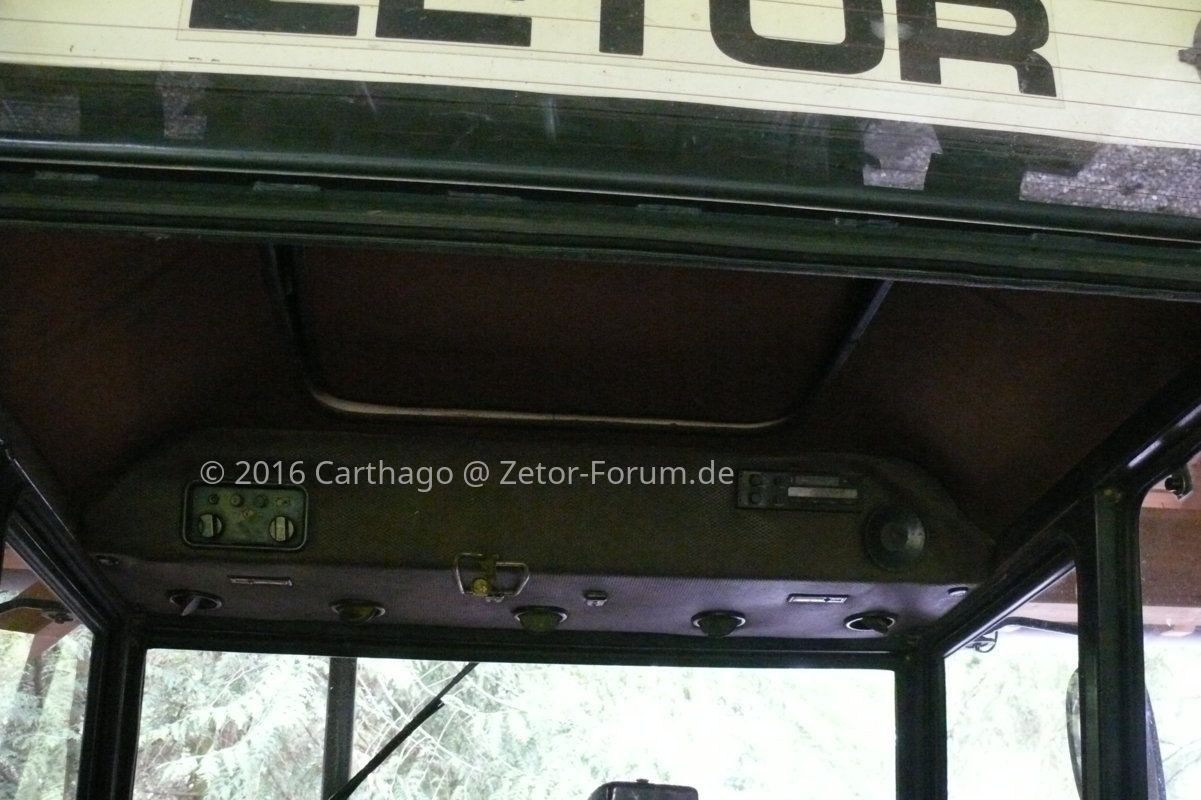

Dachkonsole - in den schmalen Kabinen gab es je nach Modelljahr mindestens 4 verschiedene Dachkonsolen die im Aufbau und Bedienung abweichen. Deshalb wären paar Fotos hilfreich.

Betriebsblind....
die Frage nach dem Regler für Heizung hat sich erübrigt.
Hier auf dem Foto zu sehen
links das "Multi-Einstellgedöns" (Macht ordentlich Wind und Licht und Scheibenwisch)
ganz rechts, das runde "Was ist das denn?" der Regler für Warm und nicht Warm (tuts)
Darüber das Stereo-Radio Marke Blaupunkt (tuts)
Dieser Regler sitzt wohl normalerweise vorne nahe der Windschutzscheibe.
Wer auch immer das war, in diesem Zetor sitzt er griffgünstiger rechts vorn unterm Radio.

ENDLICH ... mal einer mit exakt meiner Kabine (bzw. dem Dach)
Und gleich ne Extra Aufgabe: Bitte mal den "ZETOR" Schriftzug, hinten, am besten von einer Bockleiter aus auf gleicher Höhe möglichst Vollformatig abfotografieren. Dann könnte ich nächsten Winter mal wieder ne Aufkleber Vorlage davon machen.
PNG oder JPG, mit so wenig Komprimierung als möglich. Ach ja - ich brauch dann zumindest diese Maße:
- Höhe der Buchstaben
- Gesamtlänge des Schriftzuges
Optimal wäre ein gutes unverzerrtes (sauber im 90° Winkel aufgenommen) Gesamtbild und wenns die Zeit her gibt, jeden Buchstaben dann noch mal im Detail einzeln komplett aufs Foto. Mann, bin ich wieder anspruchsvoll heute.
