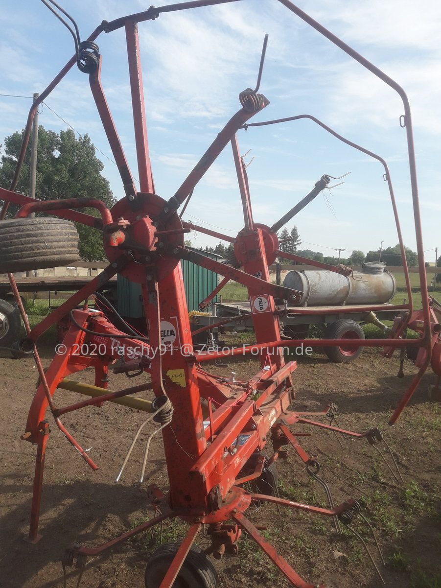

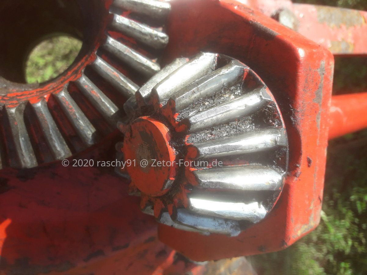

Hallo Leute habe einen fella wender , und zwar den th520d hab da das Problem wenn der druckbekommt auf den linken äußeren Kreisel das er überspringt , habe aber mal geschaut das tellerrad sieht gar nicht so schlecht aus .
Frage ist halt den wender wieder machen oder weg damit ?
Habe das Jahr ca 6ha max 10ha zuwenden .

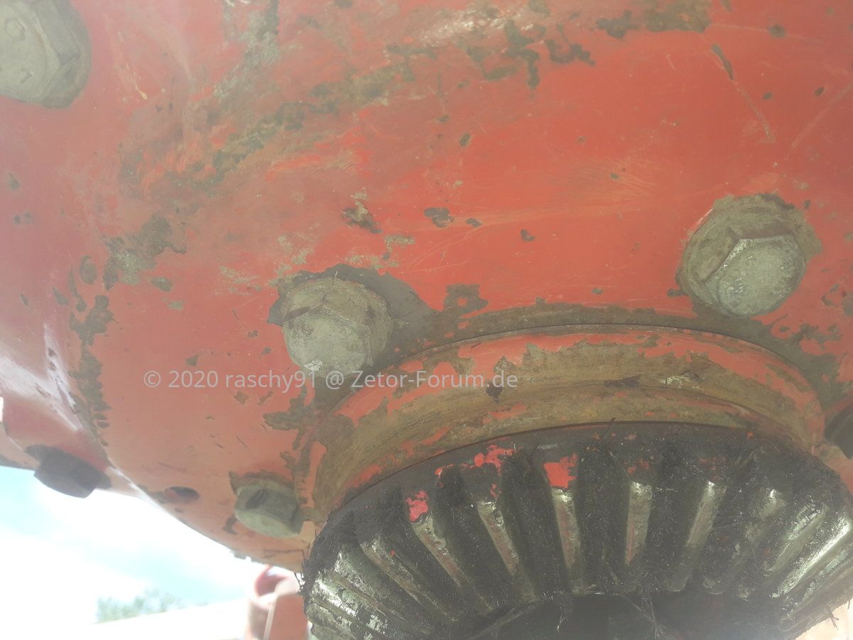

Habe an auseinander genommen .

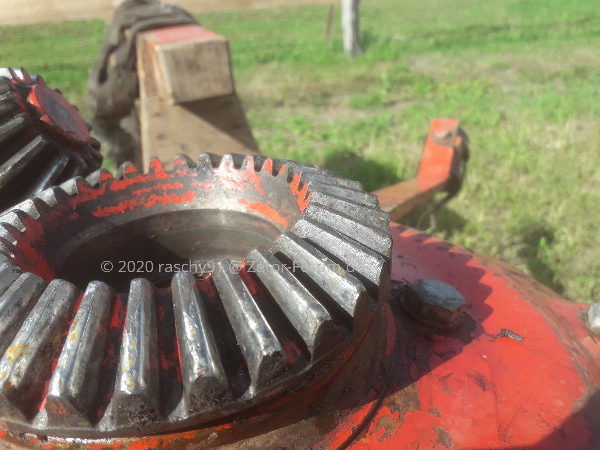

Hier paar Bilder
Und das Kreuzgelenk hat auch spiel

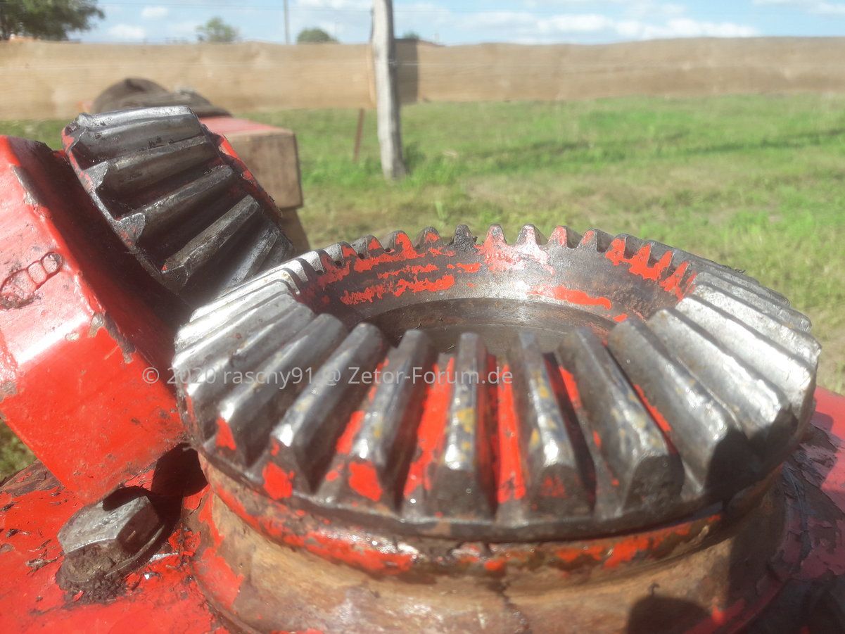

Ei ... sieht das nur so aus oder lags nicht am Fett.
Naja gerettet war das schon aber es war halt haufen heu mit drin habe das erstmal sauber gemacht, werde morgen noch paar Bilder rein setzen habe heute weiter auseinander genommen.

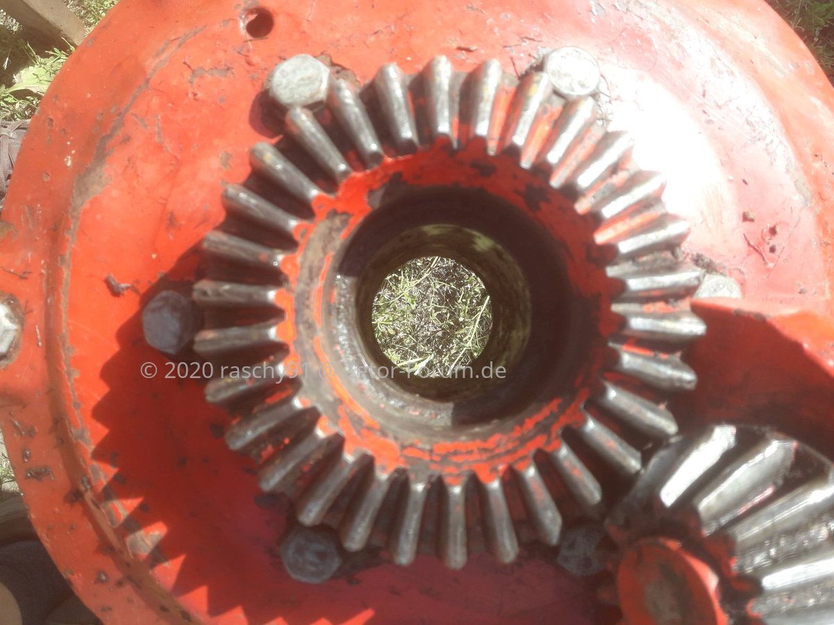

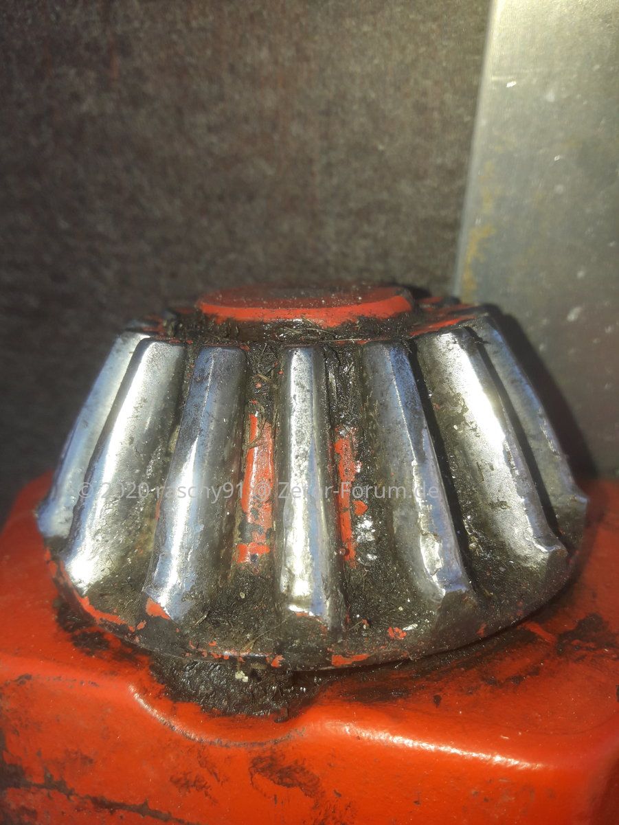

So sieht es aus
Was mir bei auseinander bauen aufgefallen ist auf der einen Seite des kreuzgelenk hat die eine madenschrauben gefehlt, das wird wohl das sein da sich dadurch die Welle mit dem kegelrad nach innen verschiebt und so nicht mehr richtig greifen kann .
Ich wollt gerade sagen, das schaut aus, wie wenn der Eingriff der Zahnräder nicht gepasst hat, also Abstand und Position mangelhaft waren, aber ich denke rettbar.
Normal sollte man wenn dann stets beides tauschen, aber hier ist der Preis natürlich die Spassbremse. Das Ritzel hat schon sichtbar gelitten, und austauschen würde ich das, wenn sich dessen Abstand nicht näher ans Tellerrad einstellen lässt, ich kenn den Fella nicht, nur die Deutz-Fahr.
