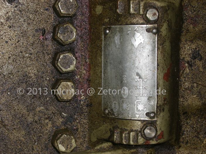

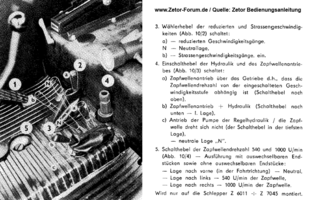

Hallo Joachim,
da ist wohl ein mini tippfehler mit "großer" Wirkung aufgetretten.
Dürfte wohl die Seite für den 6911 sein.
Ausserdem: lt. meinen Unterlagen haben wohl alle 6911 eine Doppelte Zapfwellen Geschwindigkeit 540 / 1000 Umdr.

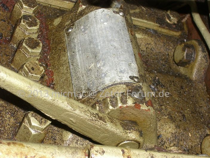

Gleichzeitig hier kurz ne Frage: Da ist ja wohl auch die Hydraulikpumpe mit gekoppelt. Läuft die dann ebenfalls doppelt so schnell und fördert entsprechend mehr?
Gruß Sigi
