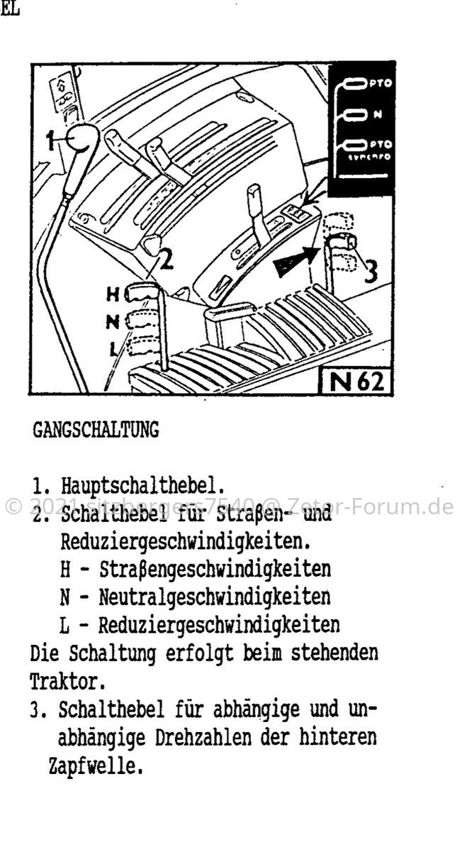

Bei meinem 7540 habe ich heute mal wieder durch die Bedienungsanleitung geblättert und bin auf dem Bild im Anhang hängen geblieben.
Gibt es bei meinem Getriebe eine Neutralgeschwindigkeit oder ist es nur der Leergang?
Oder ist es defekt?
Hab dann gleich probiert ob ich in diese Gruppe schalten kann, ohne Erfolg
Habt ihr Erfahrung damit?
Gibt es Abhilfe?

Würde sagen das ist ein Übersetzungsfehler.
Das wird einfach Neutral sein, wenn die Schaltmuffe in kein anderes Schaltrad eingreift.
Ob das gerastet kann ich dir nicht sagen.
Man könnte auch sagen N wie nix, nada, nicht nütze, null Vortrieb ...
Allerdings... in der UR1 wäre ja N nicht unbedingt unnütze - bezüglich wegabhängige Zapfwelle. Aber das dürfte meines Wissens die UR3 bzw. Forterra nicht mehr haben.
Hallo, und guten Morgen,
bei meinem 9540 er ist die Schaltung auch gleich. Allerdings bei "N" ist nichts. Da kannst du Gang einlegen, welchen Du willst, da wird sich nichts bewegen. Also Neutral...
