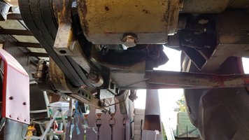

So... Endlich steht der Getriebeölwechsel beim 4712 bevor. Eine Frage habe ich noch. Mein Zetor hat einen Rasspe Mähwerksantrieb unter dem Traktor, um einen Messerbalken damit zu betreiben. Dieser Antrieb hat scheinbar ebenfalls eine Ölablassschraube (s. Bild unten, Mitte). Welches Öl fließt ab, wenn ich diese öffne? Auch das Getriebeöl des Zetor Traktors oder nur das Getriebeöl des Mähwerks? Das Mähwerk hat scheinbar keine Einfüllöffnung. Daher vermute ich eine Kopplung beider Getriebe. Habe ich recht? :)

Ich glaube du hast recht das Getriebe wird ja nur von unten aufgeschraubt und somit direkt mit dem Getriebe verbunden
