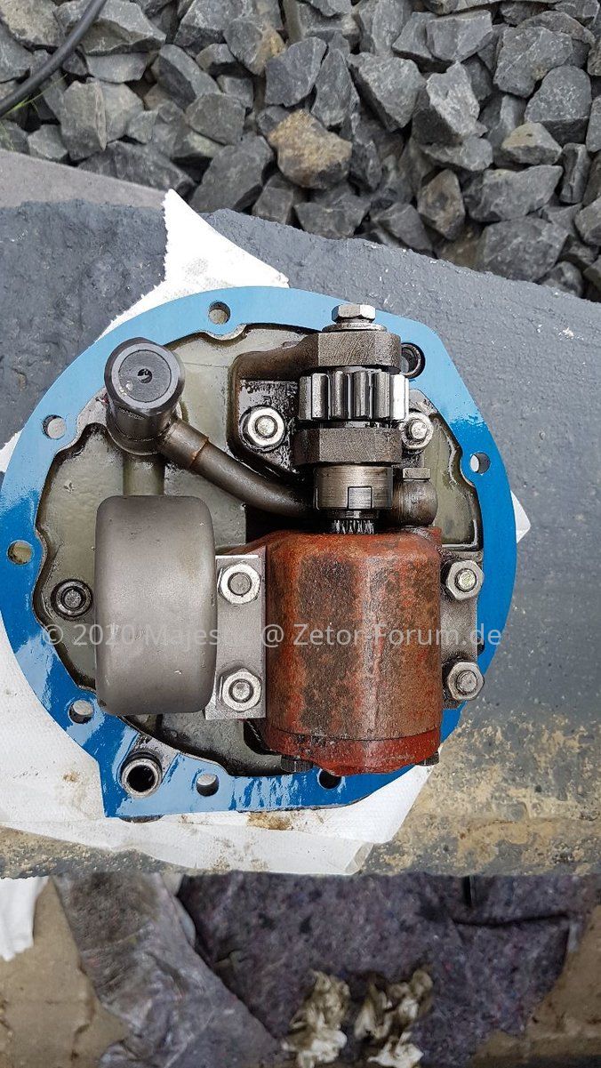

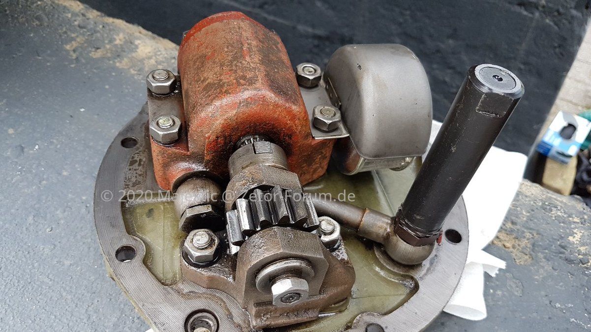

So, ich möchte Euch auch an dem Ergebnis teilhaben lassen. Es hat sich wirklich sehr gelohnt. Die Schaltung geht deutlich leichter und die Hydraulik hebt auch wieder zügig. Der Saugfilter musste dringend gewechselt werden. Vielen Dank für die sehr guten Tipps von Euch!

Freut zu hören (und sehen) das es gut geklappt hat. Da lag ich mit der Vermutung bez. Filter doch gar nicht so daneben. ;) :like :)

Stimmt! Du hattest vollkommen recht. Alles richtig gemacht! :)
