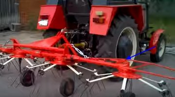

sag mal wurde da ein 3-Punkt nachträglich angebaut ? Original gehört das Ding meines Wissens an die Ackerschiene und ist nicht hydraulisch aushebbar. So jedenfalls war unser damaliger KH 40 aufgebaut.
Mit Befestigung an der Ackerschiene kann an dann auch Kurven fahren ohne das Gerät hydraulisch auszuheben... der läuft dann wie ein Anhänger hinterher.
Für die Strassenfahrt wurden dann die Bügel rechts und links umgeklappt so, dass die Räder frei drehbar sind und die Aussenteile nach hinten geklappt.
Quelle: Video Zetor Forum
