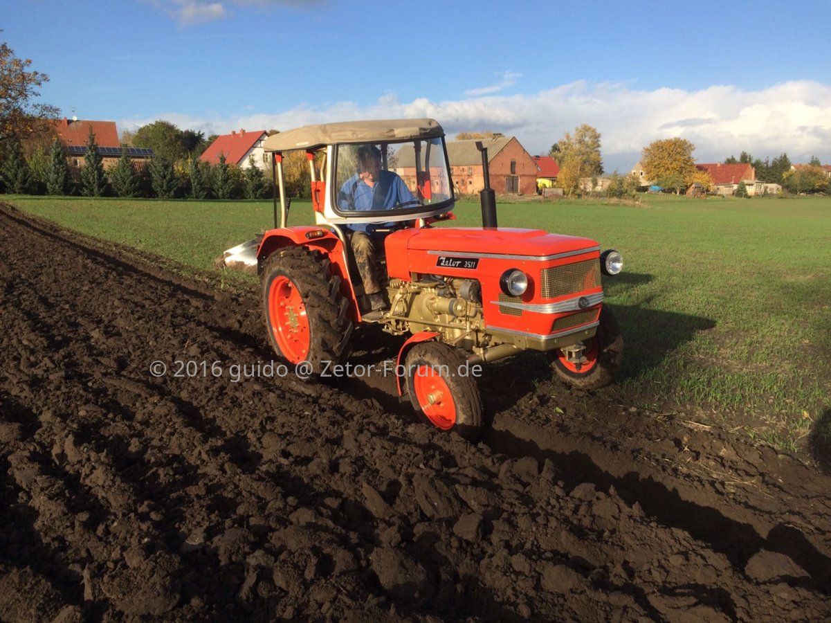

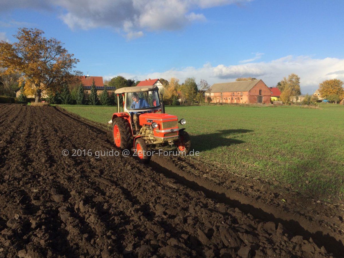

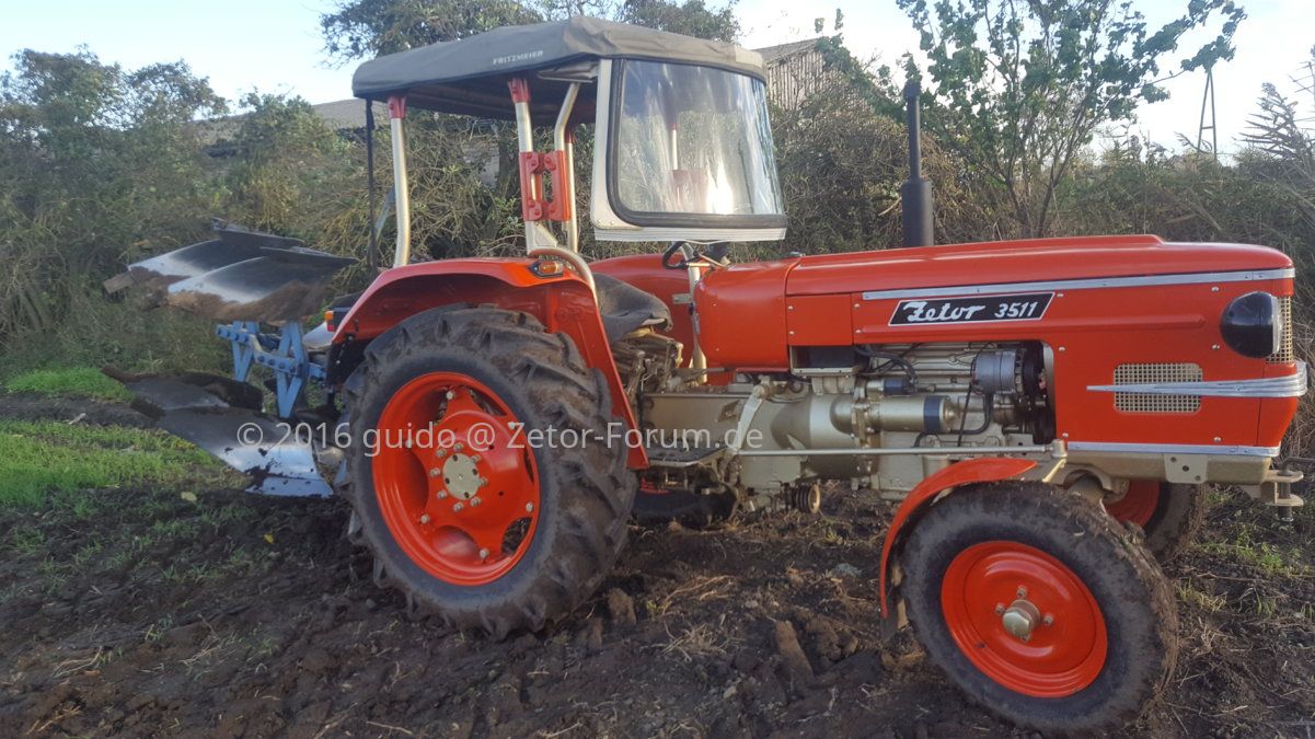

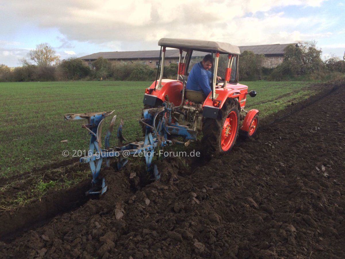

Um nächstes Jahr wieder Kartoffeln zu pflanzen gab es im Herbst auch noch was zu tun.
18.175
Wie geht der so mit dem 2-Schar?
Welche Arbeitsbreite hat der?
Schaut ja auch als wenn du nicht gerade flach pflügst und er scheint es zu packen. :like

Der Pflug ist ein Lemken 25-50 D/K mit Grenzpflugeinrichtung.Arbeitsbreite pro Körper 25 cm.Mit der Zugkraft ist das gar kein Problem.Das geht auch noch 4-5 cm tiefer.Beim Pflügen hier auf den Bildern bin ich meist sogar ohne Sperre gefahren. Das wichtigste ist aber meiner Meinung nach die richtige Anpassung an den Traktor.Beim Drehpflug genau die Mitte und die Vorderfurche für beide Seiten gleich einzustellen ist schon die halbe Miete. Dann noch den Zugpunkt mit Hilfe des Winkels des Oberlenkers richtig legen und siehe da,man kann das Lenkrad los lassen und er fährt wunderbar gerade aus.Das funktioniert aber nur wenn die Spannschlösser der Unterlenker nach der Grundeinstellung wieder gelöst werden. Wenn er dann richtig eingestellt ist läuft er ganz alleine hinterher. Und das erspart natürlich enorm viel Zugkraft.Das meiste davon kann man schon vorher auf festem Untergrund und mit einem Zollstock erledigen.Dauert auch nicht unbedingt sehr lange.
18.175
Ok, wollte nur wissen wie er sich zieht. :like
Einstellen kann ich - war lang genug aktiver Pflüger in der Firma und beim Leistungspflügen. ;) Aber hast natürlich Recht, saubere Einstellung ist das A und O dabei. :)

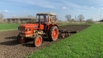

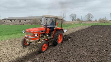

Genug Zeit mal für neue Fotos. ;)
18.175
Leider geil... :D ;)
Hättest du vielleicht diese Fotos:
Als originale noch? Also in voller Auflösung. Wir suchen immer tolle Fotos für die nächsten Fotokalender. Am besten per Email an info (at) eth-weisse.de (" (at " mit "@" ersetzen). Abgedruckte Fotos werden mit einem Freiexemplar (A4) oder einem 50% reduzierten (A3) Kalender belohnt. :)
