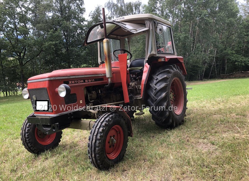

da es nach gut fünf Jahren und liebenswerter Akzeptanz hier im Forum nun doch an der Zeit ist, meinen Zetor mit Fotos vorzustellen, erfolgt dies mit nachfolgendem Beitrag:

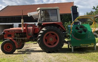

Wie Ihr auf den Fotos erkennen könnt, ist das mein gut erhaltener 6911 - seit erster Hand in Familienbesitz. Da mir zum Rumstehen viel zu schade ist, wird er regelmäßig bewegt und seit einiger Zeit auch wieder vernünftig genutzt. Aktuell werden hauptsächlich ein Holzspalter sowie jüngst eine Trommelsäge damit betrieben.
Um das Schwergewicht von Trommelsäge überhaupt durch die Gegend wuchten zu können und auch bergauf mit dem Holzspalter (knapp 600KG) noch gut lenken zu können, wurden dieses Frühjahr ein Frontgewichteträger mit ingesamt 80KG nachgerüstet und die Vorderreifen kürzlich mit Wasser befüllt. Übrigens handelt es sich hier noch um die originale Erstbereifung.
Aufgrund des Alters finden sich natürlich auch einige Stellen mit Reparaturbedarf, welche ich allerdings so nach und nach separat hier einstellen Werde. Was wohl in Bälde gemacht werden sollte, ist eine Abdichtung der Portalachsen - aber dazu an anderer Stelle mehr.
Noch kurz zu mir selbst: Ich bin männlich, BJ88, lebe im Bayerischen Wald und hobbymäßig viel in der Forstarbeit tätig. Ursprünglich waren sowohl ein 5211, als auch ein 6911 in unserem Besitz - da beides jedoch nur Hinterradtraktoren sind, musste letztes Jahr der 5211 gehen.
So und nun viel Freude mit den Fotos!
Man mag mir gerne verzeihen, dass ich keine Zeit mehr zum Waschen übrig hatte... :lala
Viele Grüße
Reinhard

Ich bin mal Ketzer... hätte man nicht den Motor des 6911 in den 5211 bauen können und so mehr Leistung und Komfort zu kombinieren? :D ;)
Ich hab deinen Beitrag mal hier her verschoben, hoffe das war richtig so. :)
Der Zetor 6911 steht recht gut da, der Tank müsste wohl mal gespühlt werden und hier und da ne kleine Dichtung aber sonst... schönes Fahrzeug. :like :)

Hallo, ich muss mal bissel dumm ranfragen.
Welchen Vorteil hat es anstatt einen 3KW Elektromotor einen 65PS Schlepper zu betreiben?
Klar, unabhängig von der Stromquelle und im Wald und so. Auch ist es schön mit der Technik die man hat zu arbeiten und diese zu nutzen.
Aber rein energetisch macht das doch nicht soviel Sinn, oder?
18.156
Wer sagt denn, das er 65 PS einsetzt? ;)
Gangabhängige Zapfwelle rein und der Zetor kann mit z.B. 1.200 Touren locker flockig laufen. Ohne ein weiteres Gerät warten zu müssen was auch wieder kaputt gehen kann, ohne mehr Gewicht für nen großen E-Motor und den Generator und wenn man eh oft mobil damit sein muss... warum nicht. Für n 3 kw Motor wirst du ein 5 KW Notstromer brauchen, das frist dann auch nicht nichts.
Wäre aber mal interessant das ganze mal sauber durchzurechnen... :denk2:

Also ich weiß nicht aber der "Spaßfaktor", der doch bei sehr vielen von uns mitspielt, da nicht mehr Broterwerb, wäre bei nem E-Motor doch garnicht vorhanden. Ausserdem mußt den ja inkl. dem Aggreagat auch wieder an den Arbeitsort transportieren. Welchen Enkel willst du den mit dem E-Motor anlocken oder gar begeistern. Mit dem Zetor klappt das immer.
Weiß ja nicht wieviel Leistung der Spalter benötigt, aber mit meinem 20 T Spalter schalte ich in die schnelle Zapfwelle und lass den 6911 ganz gemütlich knapp über Standgas tuckern - das funktioniert bestens und der Verbrauch hält sich echt in Grenzen. Für die wenigen sehr grossen muß mann selten mal etwas mehr Gas geben.
