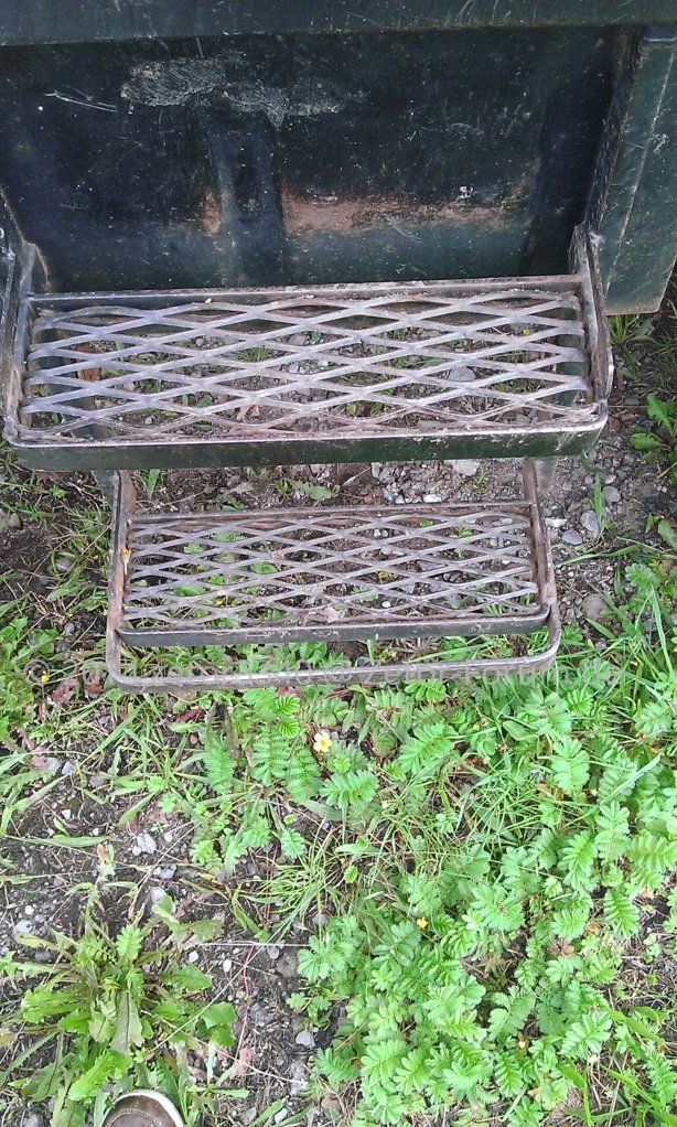

Wohl war... Interessant FIN dich die Aufstiegstreppe - da ist die untere Stufe vorgezogen. Das werd ich bei meinem wohl auch so machen um nicht doch mal den Abflug zu machen. :D ;)

Von dem Trittblech hab ich noch n Bild gemacht, ist ne sehr einfache Angelegenheit zum Nachrüsten, da kann man sich auch den Gröbsten Dreck von den Sohlen kratzen um nicht den halben Acker mit in die Kabine zu tragen..
