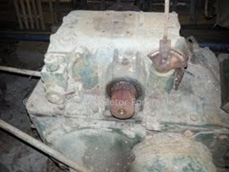

Habe die Möglichkeit von einem Schlachtungsgetriebe den Hydraulikblock abzubauen, allerdings fehlen die Hubarme (Bild). Passen die evtl. von einen anderen Typ, oder suche ich danach die Nadel im Heuhaufen? Was wäre für das Teil ein gerechtfertigter Preis?
Danke!

Hallo Hagen,
habe Hubarme vom 5211 mal anprobiert, passt nicht . Die Verzahnung 5211 ist grober.Daß andere Zetor-Ausführung passt glaub ich nicht .Nach dem Foto würde ich maximal Schrottwert dafür bezahlen, Umstellhebel Abgebrochen!, Umstellventil gängig?,Einstellrändel Hyd-druck fehlt!,Öler der Hubwelle intakt?,Hyd-pumpe unter dem Deckel Funktionsfähig? Wie sieht die Verzahnung aus, ist doch erst demontiert worden!!

Den Preis ( PN) würde ich erst zahlen wenn ich den Deckel abgenommen habe. Aber mit viel :"": Glück ist drinnen das Steuerventil und der Hubzylinder defekt, und dann würde ich nicht mehr wie 1/10 des angesagten Preises bezahlen wollen. Der angesagte Preis ist sow wie das Bild ausschaut eh Wucher!
Ich denke wenn es eh nicht eilt, dann lieber warten und lieber noch eine Zeit lang in den Online Märkten ausschau halten - eventuell gar nen kompletten Spender kaufen, was ihr nicht braucht könntet ihr ja wieder verkaufen - das dürfte unterm Strich günstiger sein.
Aber mal zu den Hubarmen - wenn die vom 5211 nicht passen, weil sie zu groß sind, dann könnten vielleicht die vom 5011, 4911 passen? Die sind nämlich auch kleiner wie die des 5211, 6011, 6911, ... Ich könnte bei meiner Hubwelle mal messen und zählen, wenn gewünscht.

hab heut früh schon in der Garage bei meinem 50 super gemessen.Der Durchmesser der Hubwelle ist 60mm, über den Zähnen 59,5mm ,sieht aus wie leicht eingezogen, und die Zähnezahl beträgt 42.
