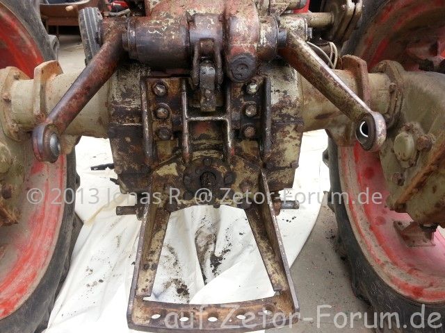

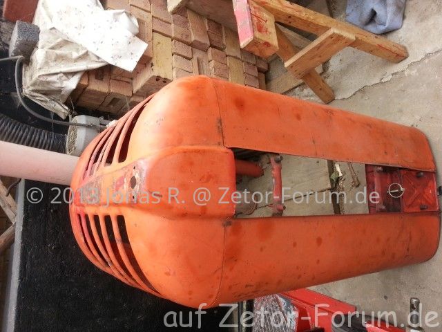

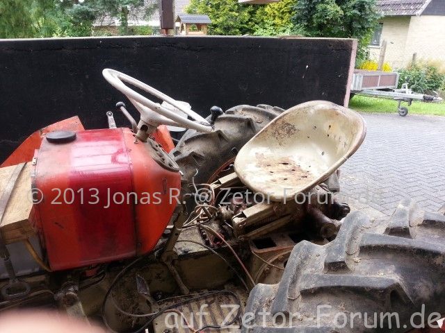

Da ich vorerst mit der Schule fertig bin hab ich angefangen den alten Zetor 2011 wieder herzurichten.
Ist noch viel Arbeit, aber ich hab ja noch Zeit.
Hier sind schon mal ein paar Bilder. Weitere folgen... .

Momentan ist kein Öl im Getriebe da ich am Mähwerkantrieb die Keilriemenscheibe ausbauen musste.
Das Mähwerk ist während dem letzten mähen im Betrieb abgerissen : : : und das Treibholz hat ein Teil aus der scheibe gehauen. Ein bekannter lässt Sie auf der Arbeit von nem Kollegen auf einer CNC-Drehbank neu drehen. Wenn die wieder Drin ist kann das Öl wieder rein und ich kann den Schlepper zu meinem Onkel ein paar Dörfer weiter bringen. Dort machen wir Ihn dann wieder ''gesund''.
Bisher Bekannte Mängel:
-Rechter Bremszylinder Bremst nur schwach
-Handbremse funktioniert nicht (Rückholfeder abgerissen)
-Blinkgeber kaputt
-Hydraulik verstellt (fährt auch nach oben wenn der Innenkreis-bedienhebel ganz nach unten geschoben wird
-Hupe geht nicht
-Wasserpumpe undicht
-Ölwanne undicht
-Kraftstoffhahn undicht
-Qualmt beim gasgeben erst sehr stark weiß und dann schwarz
Also man sieht : noch viel zu tun

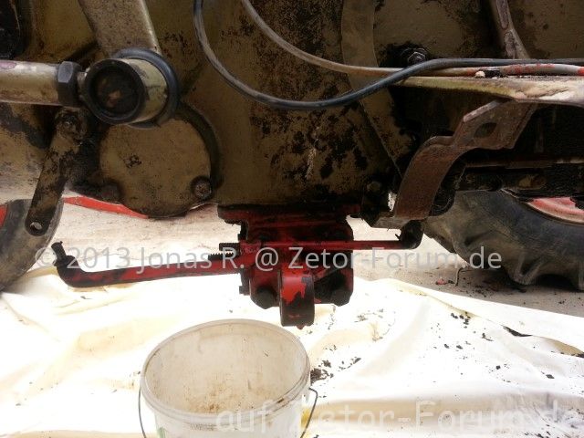

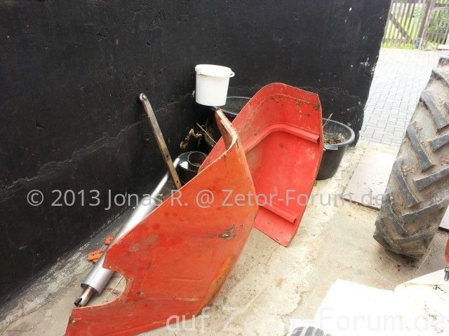

Heute mal ein Update.
Hab den 2011er die letzten Tage ein wenig "saubergemacht".
Groben Dreck und alten Lack entfernt.

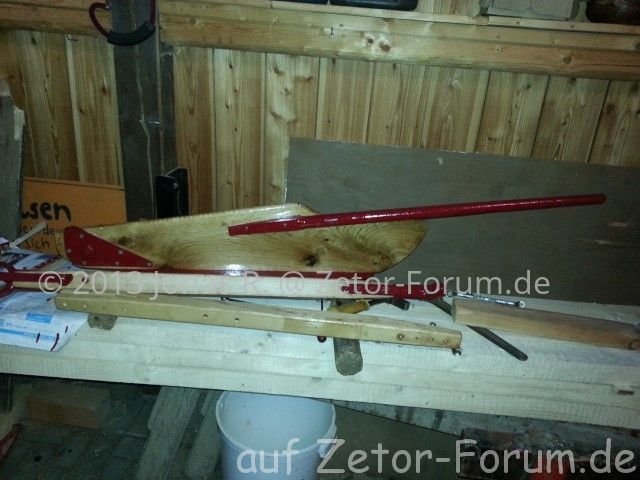

Heute hab ich mal die Holzteile und die dazugehörigen Kleinteile vom Mörtl Balkenmähwerk gemacht. Hier ein Foto (ist nicht das beste Foto aber es war schon Dunkel):
Moin Jonas,
na wenn du den ganzen Traktor sooo wieder schick machst ...
Da freut man sich schon auf die nächsten Bilder.
Hallo Jonas,
schaut gut aus.
Wieder einen Schritt weiter gekommen
