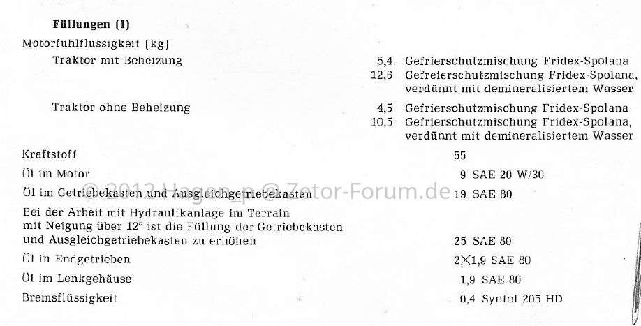

Also nix mit SAE80W90 in der Lenkung - HLP 68 hast du ja vielleicht sogar da ... Wenn ich mal das SAE80W90 mit dem HLP 46 oder HLP 68 vergleiche, dann ist das HLP "dünner" mMn..
Ich würde bei der Lenkung daher mal sagen - wenn ihr da SAE 80W 90 drauf habt, dann ist das das falsche und zu dick. Wechseln ...

Also ich bin nach dem RHB gegangen und dort steht SAE 80.
Oder verstehe ich das falsch? Lenkgehäuse ist doch die Servo oder?

Nein - Lenkgehäuse ist das "Lenkgetriebe". Dort kommt das Öl drauf - aber nicht auf die "Lenkhilfe".
Die Welle, wo die Lenkhebel dran sind, steckt im Lenkgehäuse und das ist etwa oberhalb und zwischen Kupplungsglocke und Getriebe. Also da wo deine Lenksäule reingeht. Deren Öl kontrolliert man über den kleinen Deckel in der Kabine. Dort drunter ist dann oberhalb der Lenkwelle eine Schraube zum Öl nachfüllen.
Die Lenkhydraulik ist ja davon aber völlig unabhängig.
