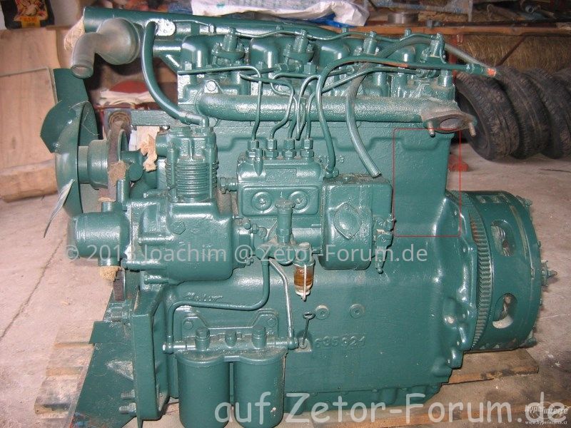

schau mal am Motorblock, von der Seite wo der Ölkontrollstab sitzt und da dann rechts neben der ESP auf etwa gleicher Höhe sollte ein solcher Froststopfen sein. Da kommt die rein:
Allerdings gab es das meines wissens nach erst bei den letzten Modellen aus der 9er Serie, also letztes Baujahr in etwa. Mein Zetor 5011 hat ja auch schon Teile des Nachfolgers verbaut gehabt, das wurde in der Übergangsphase wohl immer so gemacht.
Wenn deiner eher ein älterer Zetor 6911 ist, dann schauts da so aus:
Und wie man sieht - kein Loch für den Heizer. Ob der an einer anderen Stelle rein kommen könnte mag ich bezweifeln. Dir würde dann auch eher ein Rohrheizer was bringen den du in einen der Kühlwasserschläuche einbaust, zB.. Auch die 5er Serie hat den Froststopfen da noch nicht gehabt. Denke mal das kam auch erst später auf - ohne jetzt noch mal exakt nach geprüft zu haben.
