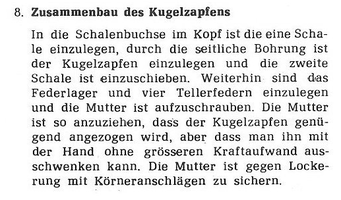

Hab meinen alten Herrn 7745 einen neuen Dichtsatz verpasst. Beim Versuch diesen zu entlüften ist er sofort voll auf links an den Anschlag gegangen. Kann mir jemand sagen wie ich die Lenkhilfe einstelle?
Meine vermutung ist, das der Steuerteil mit den Tellerfedern eingestellt-stärker anziehen oder lösen-gehört.

Kann sein das du den hilfszylinder beim abbauen verdreht hast.. am besten Vorderachse aufbocken und zu zweit einstellen.. die eingeschraubte Länge vom kugelkopf im hilfszylinder verändern, dein helfer startet kurz den motor leicht am lenkrad tippen ob er mehr nach links oder rechts will.. dem entsprechend den gelenkkopf rein oder rausdrehen.. wenn er gleich in eine Richtung losschießt gleich wieder aus machen. das spiel so lange machen bis das Lenkrad in beide Richtungen gleich reagiert
17.973
Hallo und :welcome
Mach doch mal den Steuerhebel frei, so das der wirklich auf Null stehen kann. Und probiere noch mal ob der Kugelzapfen leicht genug zu bewegen ist denn ein Drehmoment gibts dazu nicht:
Mehr sagt das Reparaturhandbuch dazu halt auch nicht.
