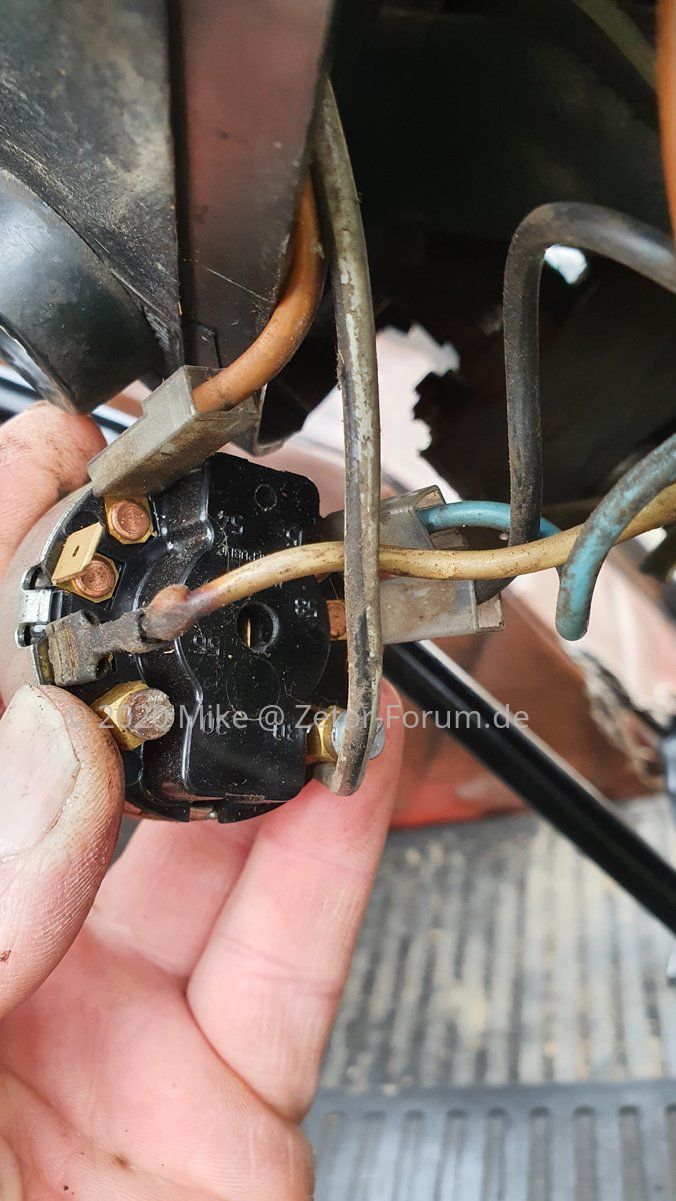

Dann solltest Du am Kombischalter 10 (Zündung/Licht) testen ob aus dem anschluß 58 strom rausgeht wenn du auf standlicht schaltest.
Wenn ja ist gut wenn nicht ist der Schalter Defekt.
Du meinst das Zündschloss... mit Kombischalter.

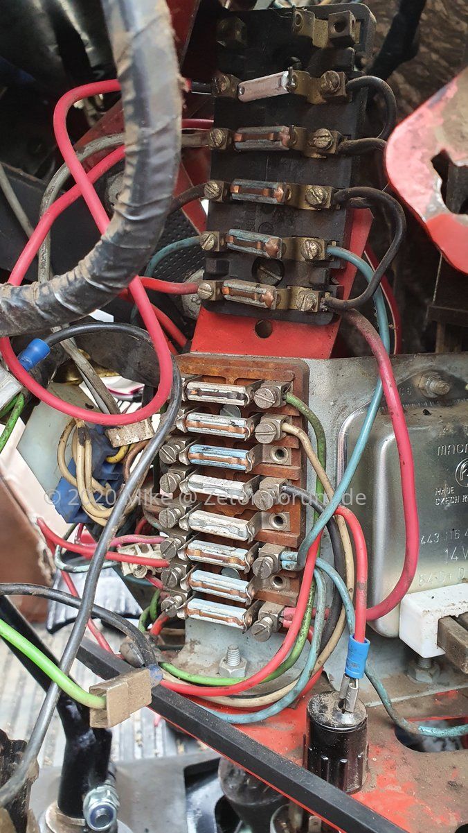

Fotos von der vorhandenen Elektrik und vor allem den Sicherungshaltern mit abgehenden Leitungen wären hilfreich. Auch von da wo du gebastelt hast. Viele Zetor sind an der Elektrik übel verbastelt worden, wodurch die Fehlersuche aus der Ferne extrem erschwert wird. Am Ende hilft nur sich den wirklich einfachen Schaltplan zur Hand zu nehmen und Stück für Stück mit einem guten Multimeter und etwas Hilfsleitung durchzuprüfen. Alles andere ist Kaffeesatz lesen und birgt die Gefahr, das einem der Traktor abbrennt...
Hab die Ursache gefunden. War ein kleiner Wackelkontakt an der steckverbindung. Hab dort unten gesucht um ein Kabel aus der Kabine zu führen...
Auf dem ersten Bild ist so ein dickes rotes Kabel was abgekniffen ist. Wisst ihr wofür das ist oder war? Kann ich mit der Steckdose über dem Bremspedal auch ein Handy laden?
@Mike
Ah... ein banaler Kontaktfehler. Kleiner Tipp, es schadet nie, jegliche Flachstecker die man mal abzieht, sachte etwas nachzupressen (am Stecker, nicht am Kabelanschluss) damit die wieder straff sitzen. Hab so ein ähnliches Dilemma vorn beim Fahrlicht, wo ich mir für die Stecker an den Scheinwerfern auch was einfallen lassen musste, das die dauerhaft straff sitzen, denn nachbiegen kann man die leider nicht wirklich...

Gut, dann steckt bei dir der Zündschlüssel im Kombischalter...
Warum ich damit anfang - als Kombischalter bezeichnet man eigentlich eher den Kombischalter links unterm Lenkrad für Licht, Hupe, Lichthupe, Blinken.

Kann mir jemand sagen wo das Kabel von Anschluss 56 hingeht oder herkommt. Hab den Stecker abgekniffen und erneuert da das Kabel im Stecker locker war...
Schau mal hier: https://www.zetor-forum.de/ressourcen/bedienungsanleitung-zetor.1/
dort kannst du dir die Bed Anleitung zum 5211 kostenlos und Legal runterladen in den letzten seiten findest du einen Schaltplan.
Hallo Mike!
Laut deutscher DIN Klemmbezeichnung wäre 56,
"Ausgangsklemme am Lichtschhalter und Eingangsklemme am Abblendschalter (gemeinsame Zuleitung für Fern und Abblendlicht)"
Quelle: kfz.josefscholz.de
Ob nun in Tschechien genau so geklemmt wurde?
Dettl hat wie immer recht
Nee, habe ich nicht.
Ich hatte mir nur im Zuge meiner Restaurierung einen umfangreichen Nachschlagehefter mit Unterlagen aus dem Netz angelegt.
Jetzt habe ich den nur fix links von mir aus dem Regal gezogen und nachgeschaut, bzw. abgeschrieben.
Ja, man hat sich, mal abgesehen von den Kabelfarben da schon recht gut dran gehalten. Siehe Peters Schaltplanausschnitt und Zündschloss Klemmbezeichnungen.

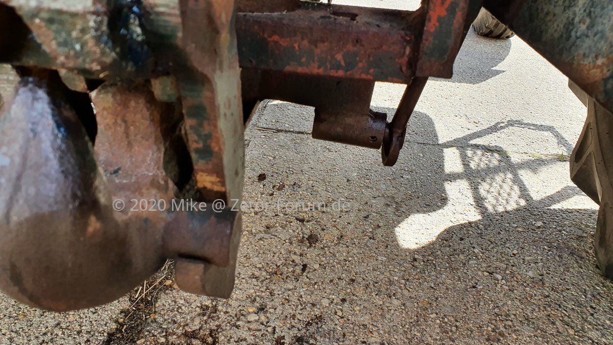

Ich bin dabei den hitchhaken an.meinem 5211 gangbar zu machen.
Da hätte ich einen Frage an euch. Wie bekomme ich die Bolzen raus mit denen die hubstreben unten festgemacht sind?
Mfg mike
Laut ET Katalog sollten sie mit einem Splint gesichert sein aber bei dir sieht es so aus als wären Spannhülsen eingeschlagen.
Ich hab den Dreck ausgebort deshalb ist die kante zu sehen...werd mal genau schauen ob ne spannhülse drin ist. Aber sieht alles festgegammelt aus.. bei den hubstreben hab ich wenig Hoffnung se gelöst zu bekommen.... hab erst mal alles mit Rostlöser eingeweicht...
