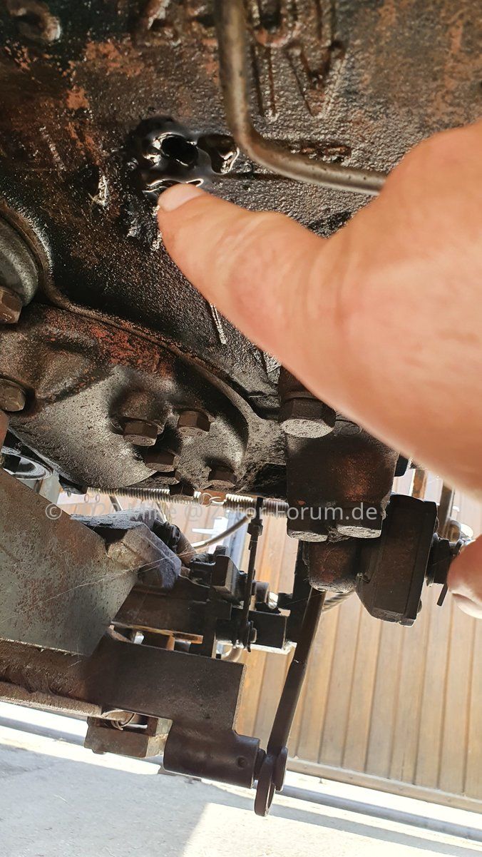

Hallo leute kann mir jemand sagen warum unten am getriebe aus diesem Loch Öl tropft. Ich hab dort den Dreck heraus gestochert und da kam ne Tasse voll Öl raus...
Das ist eines der Ablauflöcher im Bremsengehäuse. Wenns da tropft, läuft entweder von oben Öl rein oder es sifft aus dem WeDi zum Diff hin raus.
Und nein - einfach n Stopfen rein machen ist keine Lösung :D ;) denn dann verölt die Bremsanlage ...
Wenn es von oben reinläuft wo kommt es dort her?
Der hubzylinder war mal defekt kann das Öl von dort auch reingelaufen sein?Wenn es vom wedi kommt muss ich das endvorgelege am so als wenn ich an die bremse will?
In den meisten Fällen vom Hydraulikdeckel, bzw. da dann durch nen kaputten O-Ring wodurch dann Öl über/durch die Deckel-Papierdichtung rechte Seite raus kommt... oder durch Ölverlust über die Bedienhebel, da sind auch einige O-Ringe.
Kann freilich auch Bremsflüssigkeit sein, wenn denn vorn was fehlen sollte.
Wann? Vor kurzem oder schon was her? Nach der rep sollte es ja aber dann nun dicht sein. :)
Ja, deshalb rate ich immer, wenn man die Bremse macht - da auch den WeDi mit zu machen. Die paar Euro stehen in keinem Verhältnis zum Mehraufwand wenn man da noch mal ran muss.

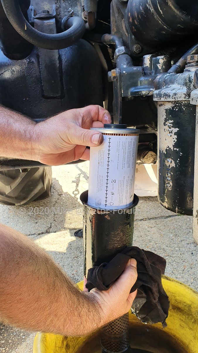

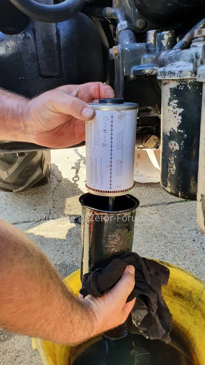

Hallo Leute. Ich wollte heute den Hydraulikölfilter von meinem Zetor 5211 wechseln nun weiss ich nicht wie herum der neue Filter in das Gehäuse muss. So wie auf Bild 1 oder Bild 2. Das Papier mach ich vor dem Einbau natürlich noch ab...:rotwerd5
Wie ist das im Normalfall mit dem Gehäuse öffnen. Dreht man bloss die Mutter unten ab oder dreht sich der ganze stab mit raus so wie bei mir? So konnte ich den kleinen Dichtring unten nicht mit wechseln weil ich die Mutter von dem Stab nicht abbekommen habe...

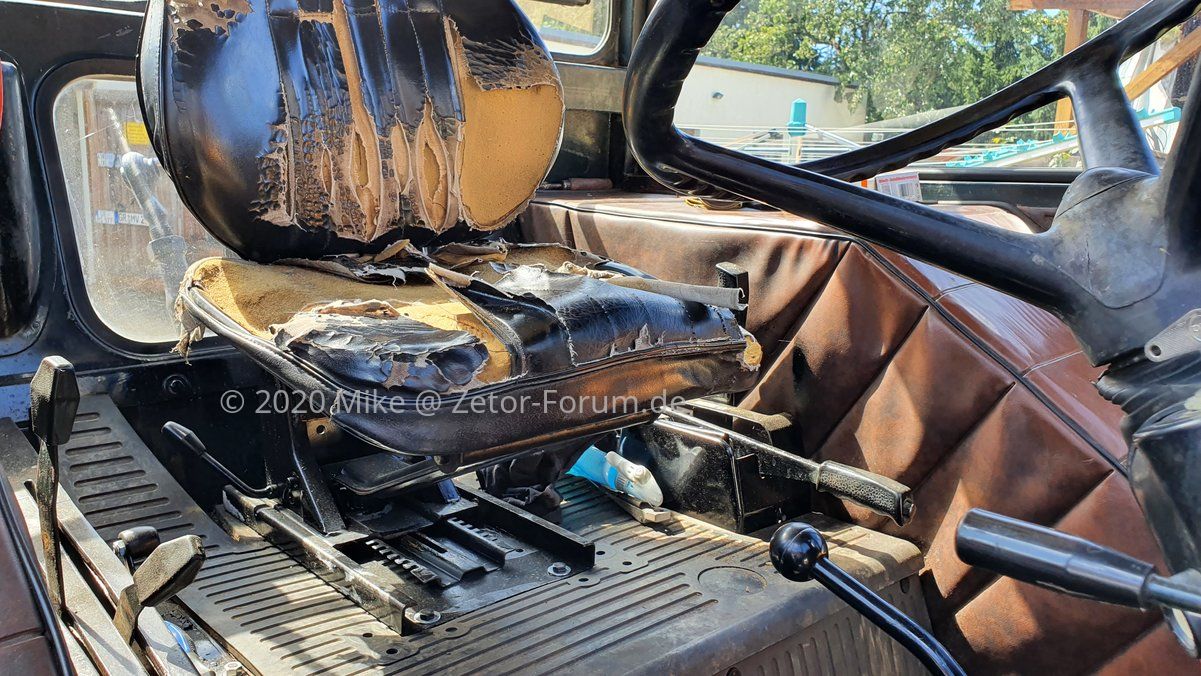

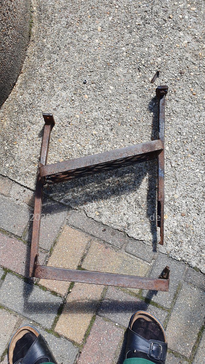

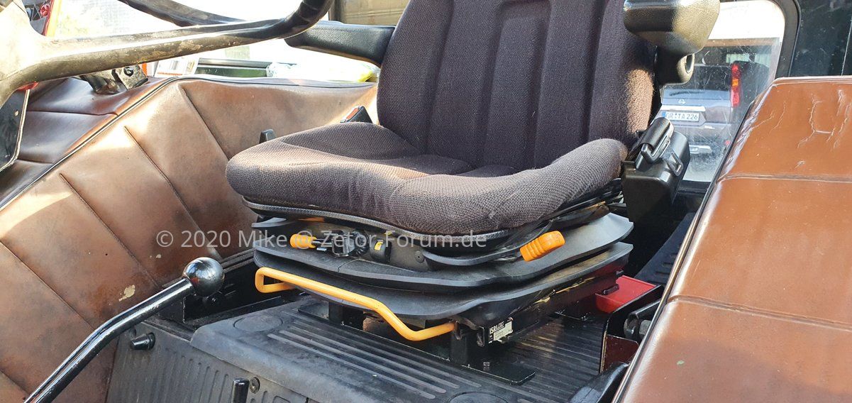

Hallo Leute. Ich bin grad dabei den Sitz und den rechten Einstieg von meinem 5211 zu erneuern.Sitz hab ich einen bekommen für den ich noch eine Unterkonstuktion bauen muss.
Hallo Mike,
einen neuen Einstieg könntest du von mir bekommen.
Und was ist denn mit dem alten Sitz? Die original Sitze sind für nen mechanischen Sitz ja eigentlich recht gut. Sitz- und Lehnenpolster könntest neu von mir bekommen, in Kunstleder oder Stoff. Die sind ja fix gewechselt (sind nur aufgesteckt auf das Sitzgestell).
Das ist salopp gesagt - Jacke wie Hose (egal), das Öl strömt so oder so später dann von außen nach innen durch den Filter. Die Filter sind wenn ich mich nicht komplett irre ja auch symetrisch aufgebaut.
Ersetz auch die Dichtringe, die gehen gern mal beim Wechsel kaputt.
Normal dreht man nur oben die Mutter mit dem 20x26er Dichtring ab.
Ja ich weiss. Aber bei meinem Schlepper hab ich noch so viel zu machen das ich viel selber machen muss.:(:( Und den Sitz hab ich günstig bekommen. Was kosten die beiden Polster?Für den Beifahrersitz das Polster für die Rückenlehne bestell ich auf jeden Fall bei euch....

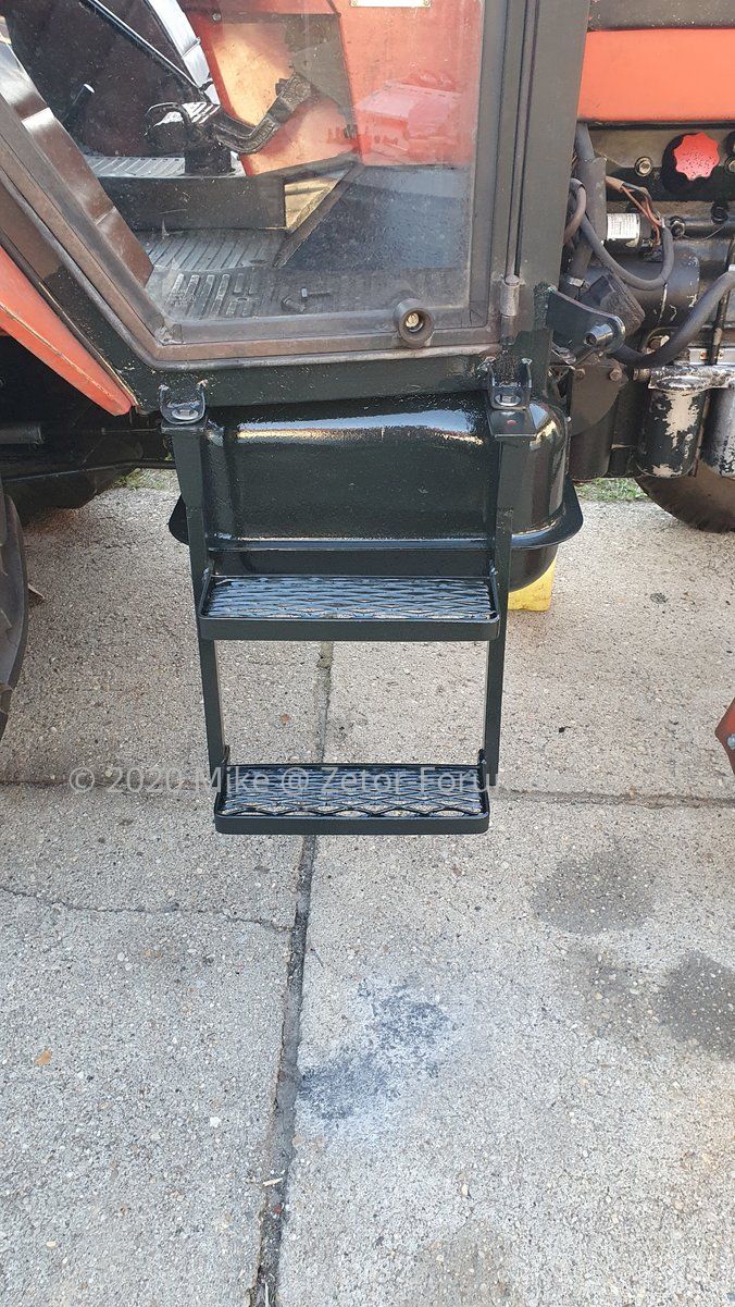

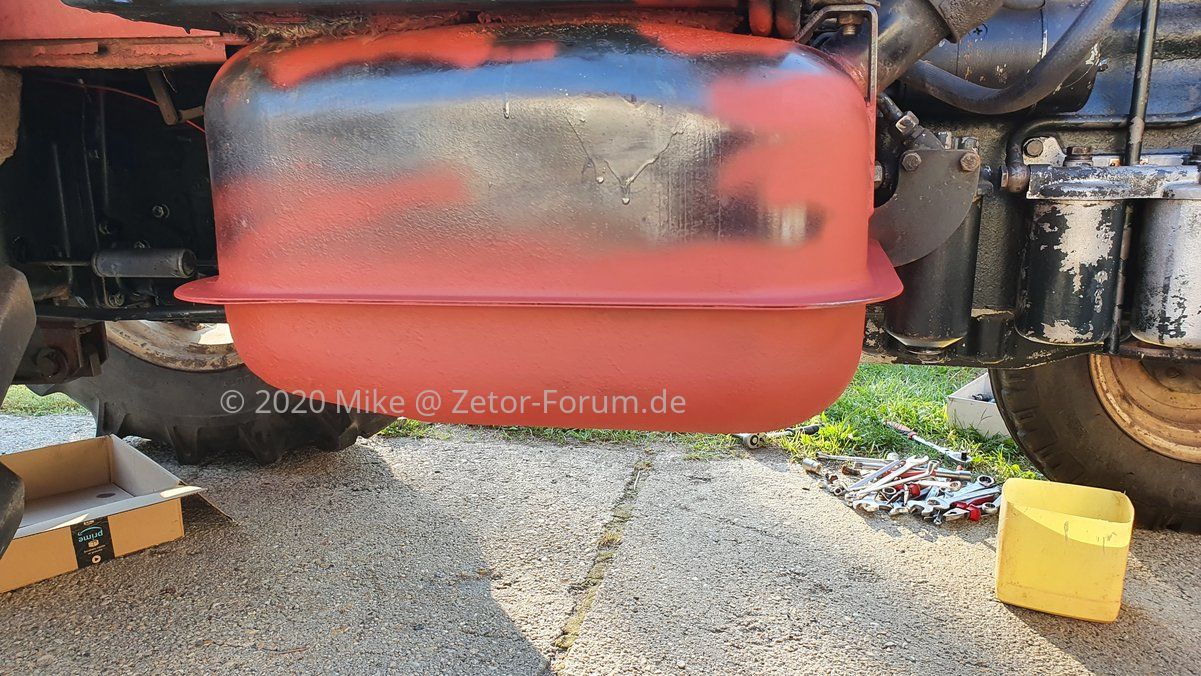

So sieht es jetzt aus nach Umbau und lackieren....
Ich habs mal hier her verschoben, denke hier gehört das eher hin. :)
Wieviel Federweg hat denn der Sitz? In welchem kg Bereich ist der einstellbar? Neu? Preis? :D
Und den Tank, den hattest dann aber zum lackieren noch ganz ab, ja? :denk2:
Scheint n Staplersitz von ISRI zu sein...
Schöne Konsolen hast du da gemacht, da würde ich glatt noch bisl was dran machen um den Stauraum unterm Sitz noch besser zu nutzen. Wäre doch noch ne Idee?! :)
